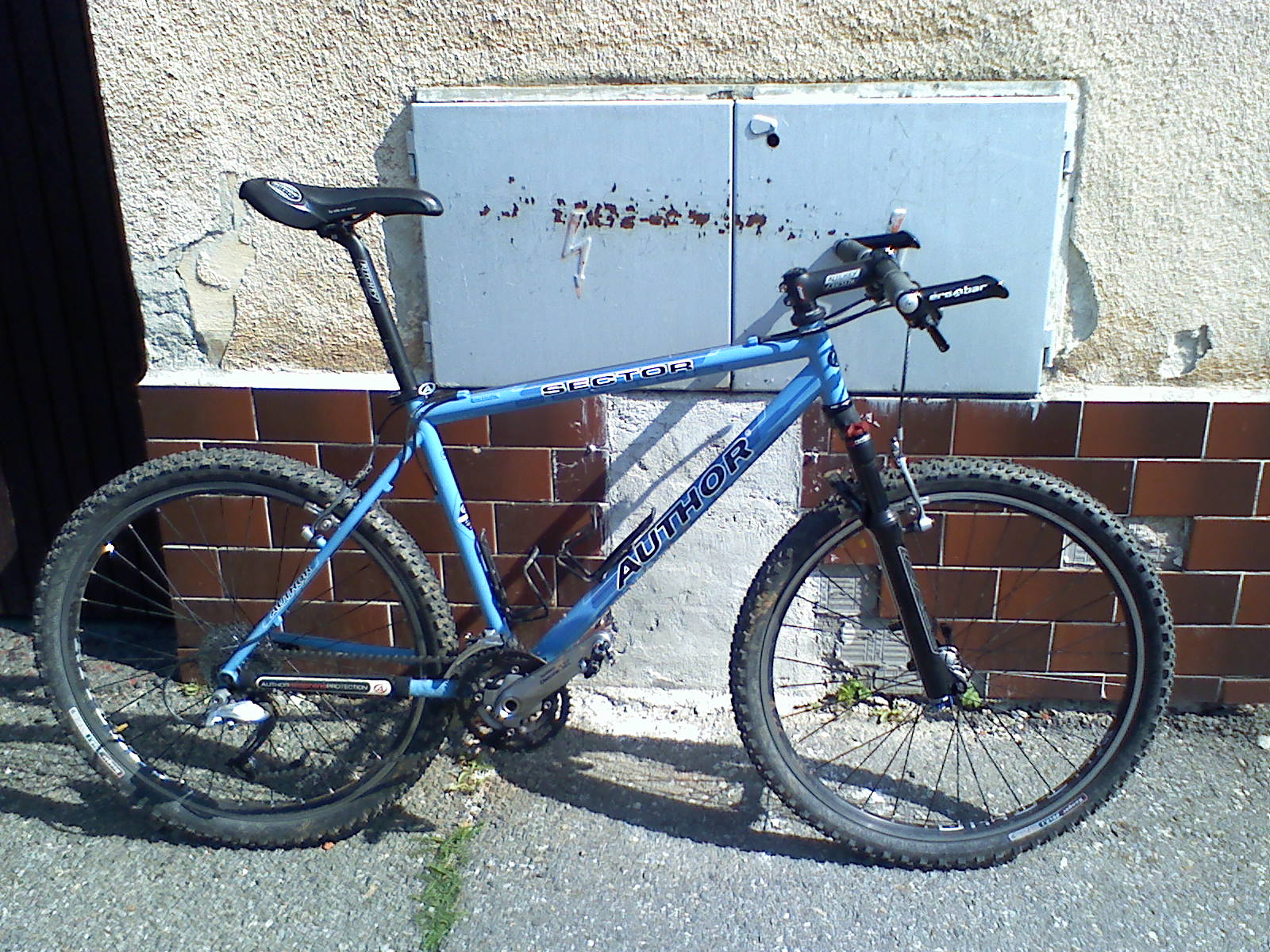

Valachus Odesláno 29. května 2009 Nahlásit Odesláno 29. května 2009 Brouzdal jsem po internetu a nasel jsem kola znacky CUBE, muzete mi o nich nekdo neco rict? Musim uznat, ze na pohled vypadaji famozne a co jsem vypochopil tak to jsou nejakci nemci ale moc informaci jsem nenasel.
Toams Odesláno 30. května 2009 Nahlásit Odesláno 30. května 2009 Cvaknul jsem lepsi fotku, nevydrzim se tady s milackem nepochlubit Pekny, pekny, isty cas som ho mal v merku, ale nakoniec som donho nesiel kvoli navarkam na kotucovku ... Toz dam aj sem svoju ocel, zatial len v 800px (az bude zase pekne, tak cvaknem vonku niekde v kopcoch a pojde do galerie vo fajnom rozliseni ) Obsah je dostupný pouze registrovaným uživatelům. Registrace na Chronomag Fórum je zdarma. Pokud již registraci máte, přihlaste se, prosím.
