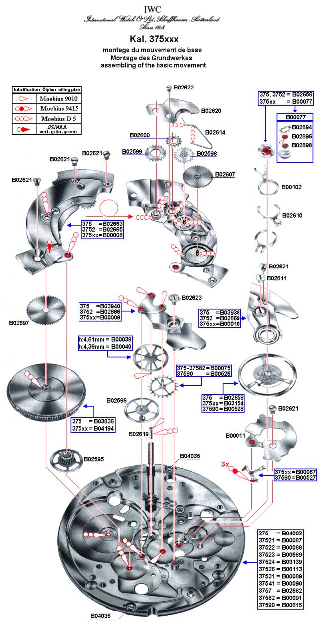

African Odesláno 26. ledna 2016 Nahlásit Odesláno 26. ledna 2016 (upraveno) To by trochu vysvětlovalo tu Sellitu, aby si to mohli zase dělat po svém, ale těžko říct. Já žiju stále v domnění, že to dělají stále poctivě, al možná jsem jenom naivní This page has a reply from IWC: IWC buys at ETA no complete movements. The movements are only bought in its components, never assembled. In addition, only the best possible version is purchased - the so-called Chronometer version. Some components of the original ETA calibre's are immediately eliminated and are never used by IWC. They are replaced by usually more expensive and better ones. The main parts IWC replaces are: A. the mainspring B. the barrel C. the escape wheel D. the pallet fork E. the complete balance including the balance springThe entire escapement is a good example. It is ordered separately with different, more exact technical IWC specifications and is only fitted into the calibre at the end of the assembly. The only difference between the movement 37524 and the movement 30110 is, that the first one 37524 is gold plated and the second one 30110 is nickel plated. Afri, a nebylo to nebe a dudy jen do nějakého roku? Myslím, že pár let už to neupravují, ale přesně už to nevím Tu se o tom psalo Obsah je dostupný pouze registrovaným uživatelům. Registrace na Chronomag Fórum je zdarma. Pokud již registraci máte, přihlaste se, prosím. Upraveno 26. ledna 2016 uživatelem African
