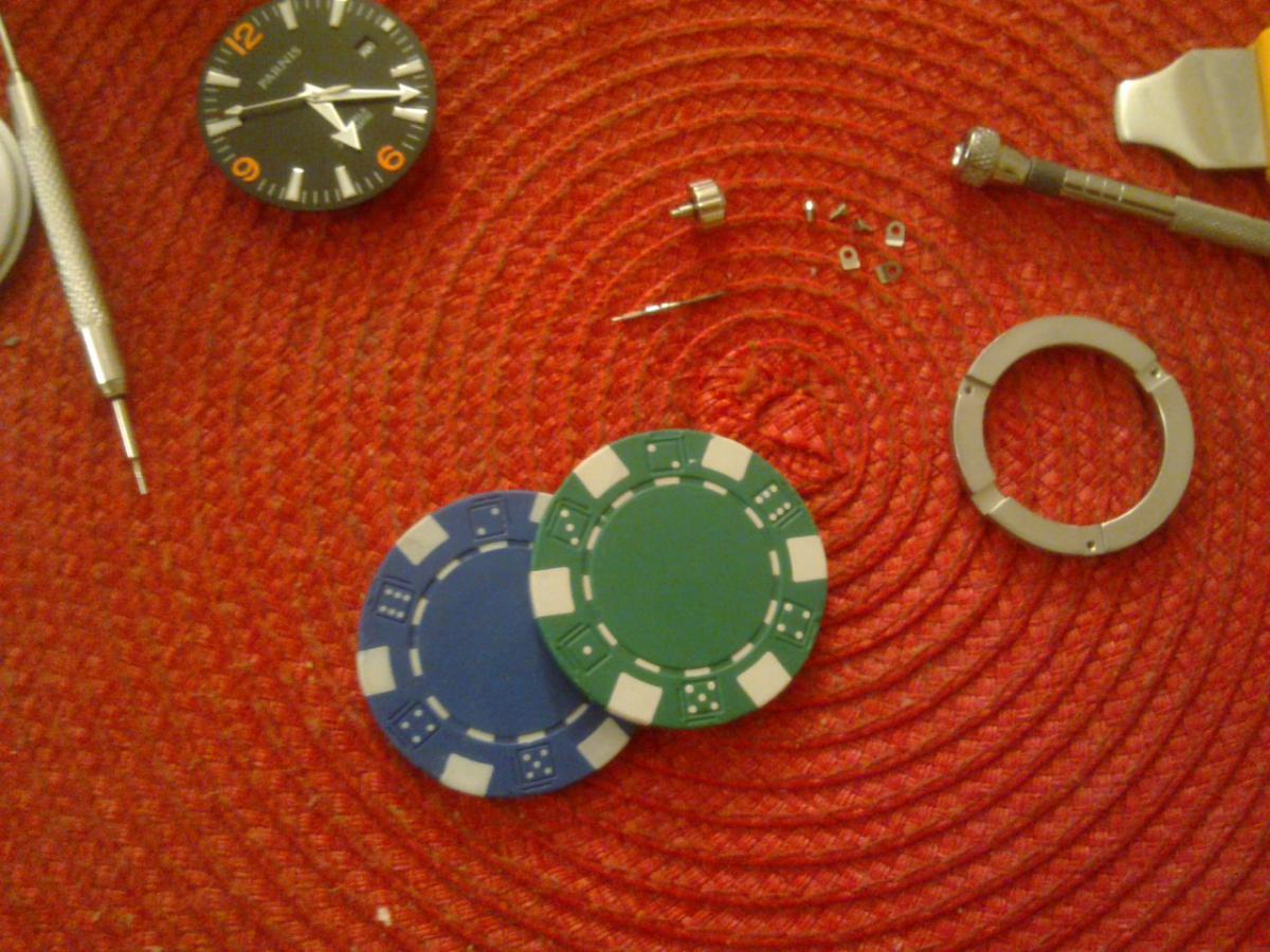

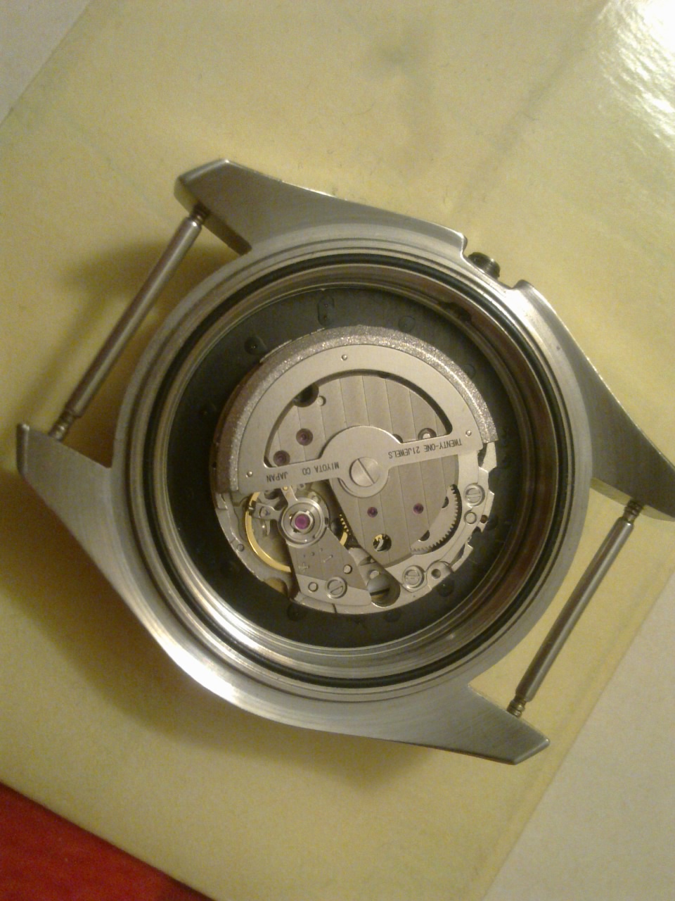

Panchart Odesláno 18. prosince 2017 Autor Nahlásit Odesláno 18. prosince 2017 Děkuji pánové, no kdyby se to nestalo, moh jsem tady sr.. ještě třeba týden ale ještě prosím, napíšete mi někdo co je to za Miyotu?V krabici žádnou nemám, to jsem se taky splet a nemůžu sundat lunetu, neni tam škvírka ani na papír a nechci to pochroumat, věnuji pouzdro beemanovi, tak jestli i s tim někdo poradí, budu rád Děkuji

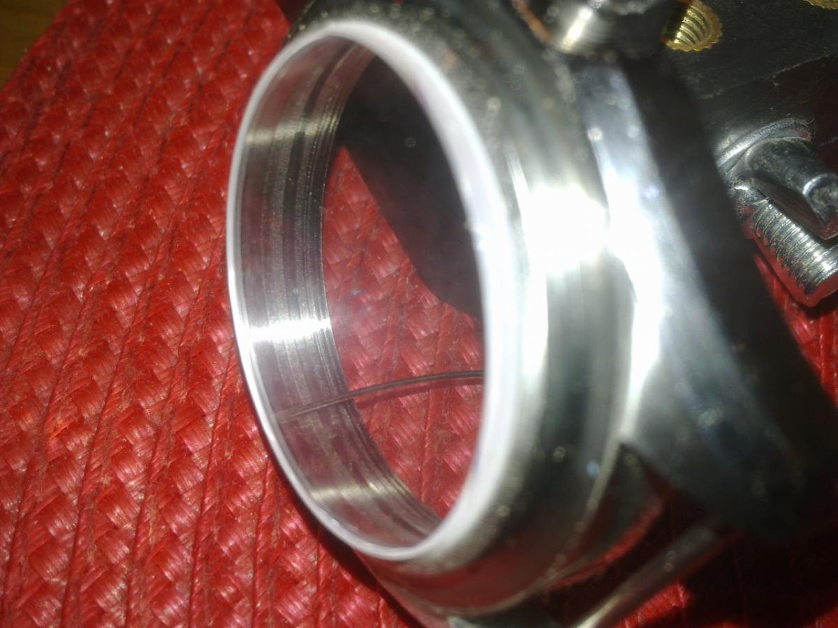

beeman Odesláno 18. prosince 2017 Nahlásit Odesláno 18. prosince 2017 a toci se vubec ta luneta? jestli jo, tak poloz hodinky sklem na gumovou podlozku, vem idealne pokrovej zeton, zapri ho hranou o lunetu a majzni to kladivem, ono se to podda :-) viz.
Panchart Odesláno 18. prosince 2017 Autor Nahlásit Odesláno 18. prosince 2017 Luneta se právě točí a cvaká přesně, žádná vůle, proto jsem zvědavej jak to maji udělaný a žeton modrej, nebo zelenej? Abych ho nezničil
JanNovakJan Odesláno 18. prosince 2017 Nahlásit Odesláno 18. prosince 2017 V 18. 12. 2017 v 16:54, Panchart napsal: napíšete mi někdo co je to za Miyotu?Něco z řady 82xx http://www.ranfft.de/cgi-bin/bidfun-db.cgi?10&ranfft&149&2uswk
Panchart Odesláno 18. prosince 2017 Autor Nahlásit Odesláno 18. prosince 2017 Děkuji a nakonec to šlo otvírákem, šel tam jen v místě půl osmý, žeton nebyl o co opřít, no ještě to dát zpět sklíčko určitě nemá tloušťku 2mm, snažil jsem se to vyfotit s drátkem, kterej jde ze vnitř skoro na kraj pouzdra.

ramon Odesláno 3. srpna 2018 Nahlásit Odesláno 3. srpna 2018 Tak zrovna tenhle strojek jsem viděl jak vydržel v chodu přes 20 let, toho bych se tak nebál. Jen koukám, ten rotor je po obvodu nějak olezlej po tak krátké době, neboje to jen nějaká "úprava"?

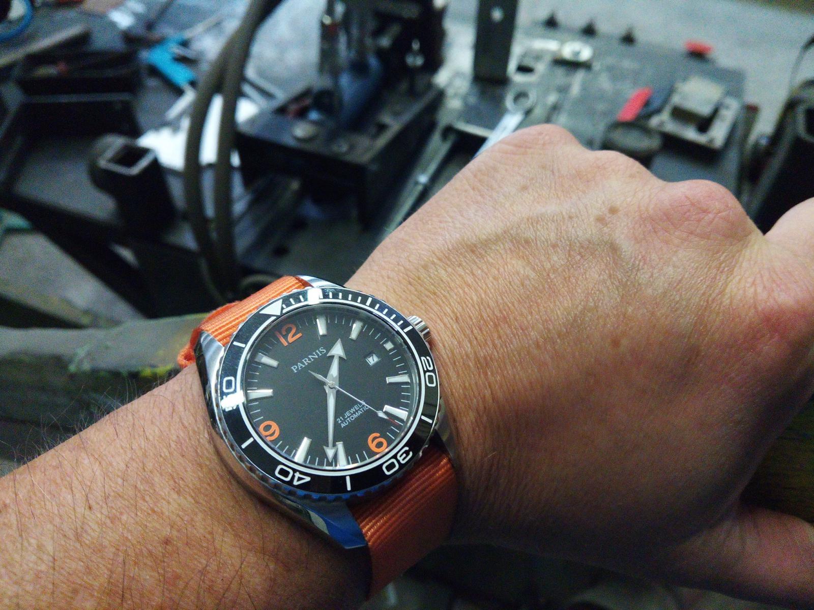

Panchart Odesláno 4. srpna 2018 Autor Nahlásit Odesláno 4. srpna 2018 Tak ten rotor asi nebude olezlej, ani jsem si toho nevšimnul a průhledem v dýnku ta část neni vidět, tak si myslim, že to tak má být a foťák to jen vytáhnul.Rozhodně jsem je nekupoval proto, abych je předal potomkům , ale byl jsem zvědavej, jak to za ty prachy vypadá ve skutečnosti, protože na stránkách prodejce to vypadalo dost pěkně, myslim zpracování detailů a celkový vzhled. Dělám s nima v práci všechno, co si umíte představit na zámečnický dílně a občas pak při montážích třeba vrtání s příklepem a podobně a opravdu jsem uplně v klidu, zatim se jim nic nestalo a neutrpěly žádnou viditelnou újmu a když jsem rovnou z práce šel na pivko, tak si jich někteří hned všimli.Doma je hned sundavám, vyperu natohadr a beru si jiný.Jinak ten strojek léta dávaji třeba do Citizen a nevim o tom, že by to byly špatný strojky, nicméně já tyto "Planety" nosim a budu nosit jen do práce 1 1
