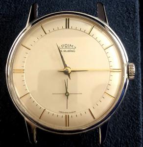

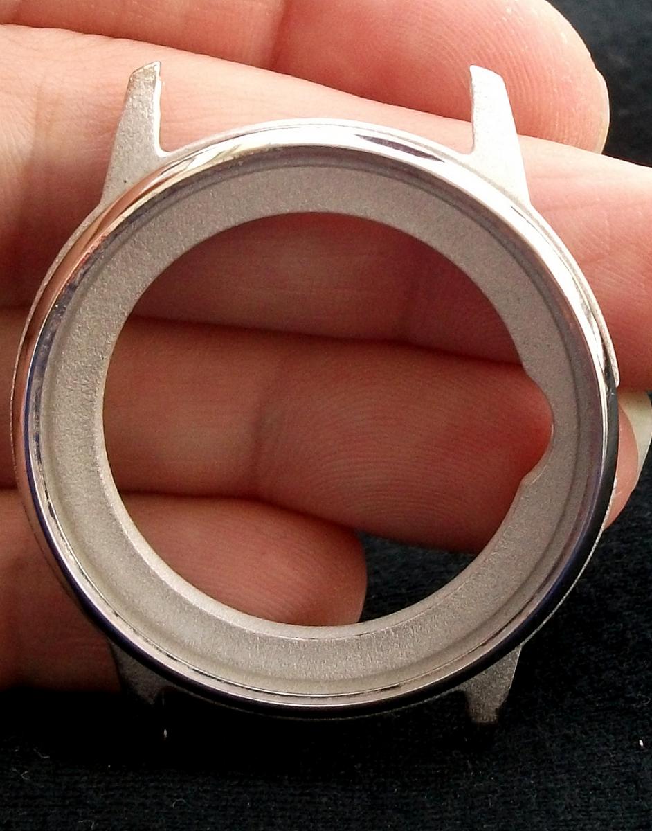

beshola Odesláno 21. října 2018 Autor Nahlásit Odesláno 21. října 2018 (upraveno) Tesim se na cele hodinky. Takze pouzdro bude nerez a take barevne upravovane?Pouzdro bude původní odstranění starého chromu to už je hotové vyleštěné je také zachování ostrých hran to jsem se snažila :-) Ráfek na sklo bude v lesku v novém chromu s krystalickým sklem a zbytek pouzdra je leptený kyselinou tudíž to udělalo jemné vzorování na bocích pouzdra a pacičky z pohledu vrch v lesku aby to šlo k ráfku se sklem. Hrana dýnka leštěná též aby to ladilo k ráfku se sklem. Jsem na to sama zvědavá surově to vypadalo dobře nyní čekám až mi to přijde z chromárny, jak to vlastně bude vypadat. Druhé pouzdro jsem naleptala celé včetně paciček pro uchycení, takže 2 typy. Na dýnku mám laserem ( to jsem si nechala dělat to jsem nedělala) do kruhu nápis Upraveno 21. října 2018 uživatelem beshola

martar Odesláno 24. října 2018 Nahlásit Odesláno 24. října 2018 To fakt existuje - takovýhle holky? V první řadě obrovská poklona a respekt. Jak za úmysl samotný, tak za dotažení úmyslu do téhle fáze. Modřené šroubky vypadají, ze mají jednotnou barvu - to taky není samozřejmost. Kdo to někdy zkoušel, třeba i v kontrolovaných podminkách keramický pece nebo na děrovaný plotýnce rovnoměrně rozvádějící teplo, ví své. Jen se chci zeptat: proč šroubkům držicím můstek setrvačky trči hlava ven? Neměly by být taky zapuštěné? Nebo jen klamou fotky?
stenly Odesláno 24. října 2018 Nahlásit Odesláno 24. října 2018 Opravdu parádní práce. Moc gratuluji a fandím!!!!!Udržet jednotnou barvu a rovnoměrné ohřátí u všech šroubků je opravdu kumšt. To nepočítám perfektní vyleštění a odstranění původní povrchovky a následně odmaštění a vyčištění. Taky jsem to zkoušel a než se zadařilo, proboha to padalo sprostých slov
beshola Odesláno 24. října 2018 Autor Nahlásit Odesláno 24. října 2018 Opravdu parádní práce. Moc gratuluji a fandím!!!!!Udržet jednotnou barvu a rovnoměrné ohřátí u všech šroubků je opravdu kumšt. To nepočítám perfektní vyleštění a odstranění původní povrchovky a následně odmaštění a vyčištění. Taky jsem to zkoušel a než se zadařilo, proboha to padalo sprostých slov Ty slova padaly i u mě :-) :-) :-) Ano pravda původní povrch šroubků je niklovaný musí se odstarnít důkladně, jelikož při zahřátí, kde nikl zůstane....... zůstavají fleky nikl se nezahřeje
beshola Odesláno 2. listopadu 2018 Autor Nahlásit Odesláno 2. listopadu 2018 (upraveno) A je to tady. Dnes mi přišli 2 kusy pouzder, které jsem poslala na pochromování. Jedná se o dva typy liší se pouze tím 1 kus má lesklé pacičky na pásek a 2 kus je celé hrubé včetně paciček. Pouzdra jsou původní mosazná. Co vše bylo potřeba z pouzder jsem odstranila starý chrom , potom jsem pouzdro celé naleptala kyselinou, proto to jemné vzorování. Ano někdo může mít názor dát to opískovat ale nějak jsem byla skeptická se k tomu odhodlat - důvod kdo by se tím zabýval ve velké firmě a další důvod dokázali by zachovat ostré hrany ?? A vysvětlovat jak velkou zrnitost v mikronech atd... Velké poděkování patří členovi fóra VALJOUX, který mi poskytl průhledy bez něho by to nešlo k čemu strojek zdobený, když by nebyl průhled :-) :-) Děkuji Vláďo. Laserový nápis jsem si nechala dělat podle svého návrhu i jsem byla přítomna při celém procesu zhotovení. Co se týček druhého stroje zatím ho nemám zapouzdřený zítra to udělám :-) Sklíčko jsem dala krystalické ano může tu být názor některých členů na primky krystal nepatří ale nemohla jsem odolat Obsah je dostupný pouze registrovaným uživatelům. Registrace na Chronomag Fórum je zdarma. Pokud již registraci máte, přihlaste se, prosím. Obsah je dostupný pouze registrovaným uživatelům. Registrace na Chronomag Fórum je zdarma. Pokud již registraci máte, přihlaste se, prosím. Obsah je dostupný pouze registrovaným uživatelům. Registrace na Chronomag Fórum je zdarma. Pokud již registraci máte, přihlaste se, prosím. Obsah je dostupný pouze registrovaným uživatelům. Registrace na Chronomag Fórum je zdarma. Pokud již registraci máte, přihlaste se, prosím. Obsah je dostupný pouze registrovaným uživatelům. Registrace na Chronomag Fórum je zdarma. Pokud již registraci máte, přihlaste se, prosím. Obsah je dostupný pouze registrovaným uživatelům. Registrace na Chronomag Fórum je zdarma. Pokud již registraci máte, přihlaste se, prosím. Obsah je dostupný pouze registrovaným uživatelům. Registrace na Chronomag Fórum je zdarma. Pokud již registraci máte, přihlaste se, prosím. Obsah je dostupný pouze registrovaným uživatelům. Registrace na Chronomag Fórum je zdarma. Pokud již registraci máte, přihlaste se, prosím. Obsah je dostupný pouze registrovaným uživatelům. Registrace na Chronomag Fórum je zdarma. Pokud již registraci máte, přihlaste se, prosím. Upraveno 2. listopadu 2018 uživatelem beshola
