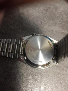

Joe75 Odesláno 16. dubna 2019 Nahlásit Odesláno 16. dubna 2019 Kluci který je to prosím rok a měsíc výroby?10/1970?Děkuji Joe
lucid Odesláno 16. dubna 2019 Nahlásit Odesláno 16. dubna 2019 Kluci který je to prosím rok a měsíc výroby?10/1970?Děkuji JoeAno

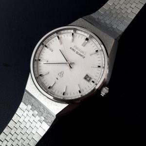

xbraj19 Odesláno 23. dubna 2019 Nahlásit Odesláno 23. dubna 2019 Trochu vitažniho quartzu - rok 1976.Za zmínku stojí zejména leštene aplikované indexy a zpracování pouzdra a tahu.
DavidLC Odesláno 23. dubna 2019 Nahlásit Odesláno 23. dubna 2019 Ty jsou krásný, trochu snowflake :-)Indexy jsou na horní plošce černý ?
xbraj19 Odesláno 23. dubna 2019 Nahlásit Odesláno 23. dubna 2019 Indexy jsou cele stříbrné. Jsou leštěne ala Zaratsu, takze se v nich úplně všechno odráží.
