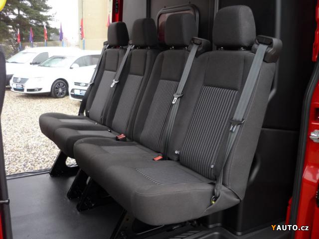

Lion Odesláno 22. prosince 2018 Nahlásit Odesláno 22. prosince 2018 U transita by to asi šlo, ale je jasné, že se může stát, že to bude muset být ten sedmimetrovej a to je fakt obr... Ale už to má asistenty, senzory, kamery... http://uzitkove-vozy.yauto.cz/ford-transit-2-2-tdci-114kw-7-mist-l4h4-kam-2657954.html
