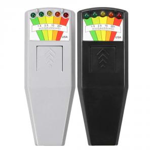

ondra_v Odesláno 4. listopadu 2019 Nahlásit Odesláno 4. listopadu 2019 Electric Magnetic Field Frequency Tester https://www.aliexpress.com/item/4000003638209.html?spm=a2g0o.productlist.0.0.446249c7JIjplC&algo_pvid=22d6862c-1220-4110-8861-8dfb0b37be17&algo_expid=22d6862c-1220-4110-8861-8dfb0b37be17-14&btsid=10f39b17-43f4-4421-9187-4bc4030e50e0&ws_ab_test=searchweb0_0,searchweb201602_10,searchweb201603_55 Bylo by to vhodné k měření jak moc jsou hodinky zmagnetizované (test před a po)?

ondra_v Odesláno 11. listopadu 2019 Nahlásit Odesláno 11. listopadu 2019 Zkoušel jsem měřit kompasem, ale ten reaguje i na minci, tem se mi nedařilo vyvodit, zda jsou hodinky zmagnetizované a případně jak moc. Tak jsem objednalLED Gauss MeteraEU Plug Demagnetizer
AdaMoss Odesláno 11. listopadu 2019 Autor Nahlásit Odesláno 11. listopadu 2019 Ta Appa zdá se celkem funguje. @ondra_v - můžu se zeptat co stál ten "Made in USA" Gauss metr?
ondra_v Odesláno 11. listopadu 2019 Nahlásit Odesláno 11. listopadu 2019 LED Gauss Meter vyšel přes PayPal na 1 904,14 CZK
