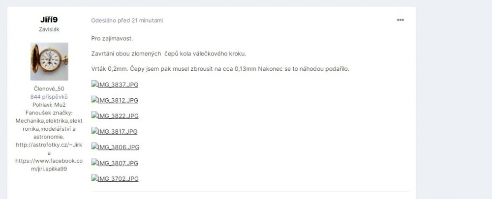

Zavrtání obou zlomených  čepů kola válečkového kroku.
Vrták 0,2mm. Čepy jsem pak musel zbrousit na cca 0,13mm Nakonec se to náhodou podařilo.
