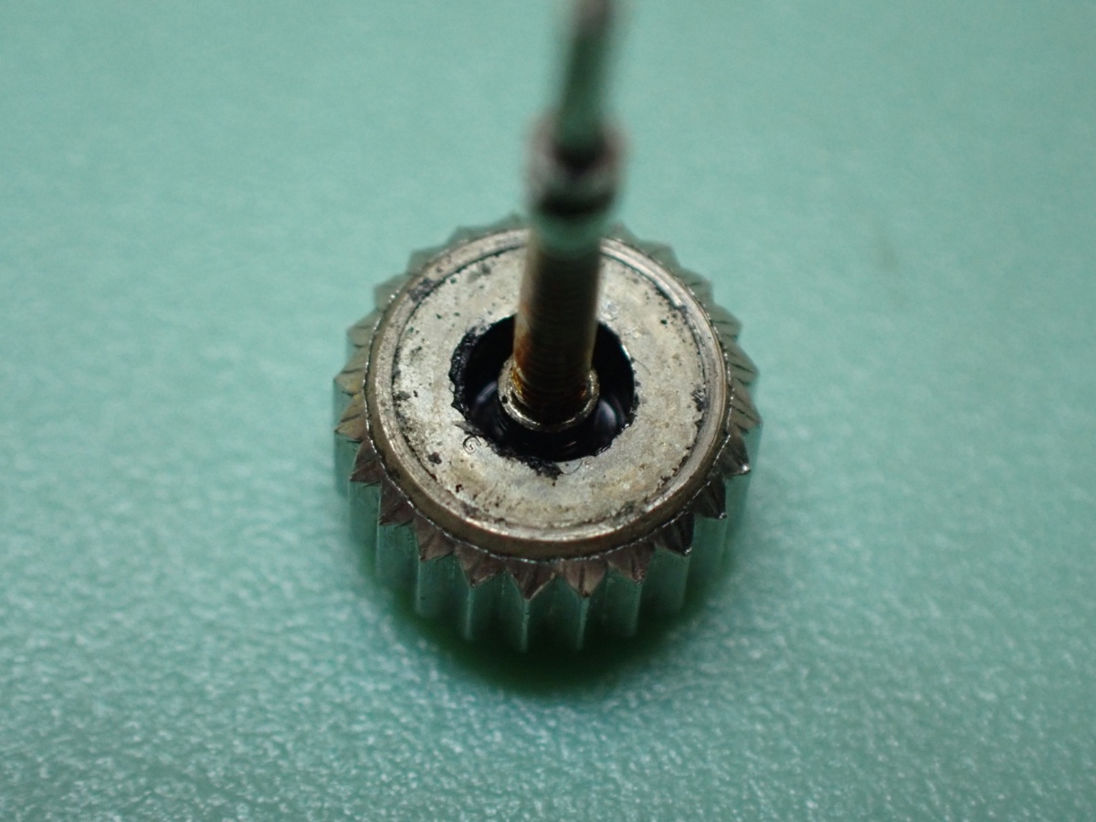

ONYX servis hodinek Odesláno 27. března 2021 Nahlásit Odesláno 27. března 2021 (upraveno) Do třetice všeho dobrého. Hodinky opět po servisu???!!! Obsah je dostupný pouze registrovaným uživatelům. Registrace na Chronomag Fórum je zdarma. Pokud již registraci máte, přihlaste se, prosím. Totálně rozteklé těsnění korunky....hold se to velmi špatně čistí a když zřejmě není nové, tak vlastně na co Obsah je dostupný pouze registrovaným uživatelům. Registrace na Chronomag Fórum je zdarma. Pokud již registraci máte, přihlaste se, prosím. Hodinky nějak jdou, tak na co servis dělat ono to ještě chvilku vydrží a stejně je majitel dá do skříně k dalším 30 kusům a max. je dvakrát natáhne. Důležité je si nechat zaplatit. Obsah je dostupný pouze registrovaným uživatelům. Registrace na Chronomag Fórum je zdarma. Pokud již registraci máte, přihlaste se, prosím. Proč bych se obtěžoval s mazáním kroku....předchozí pokus mě přesvědčil, že to stejně neumím a tak ať to zůstane jak to zůstane. Obsah je dostupný pouze registrovaným uživatelům. Registrace na Chronomag Fórum je zdarma. Pokud již registraci máte, přihlaste se, prosím. Když už jsem to nenamazal, tak mě nějaká nečistota v kroku už nerozhodí....důležitý je to trochu zaregulovat, aby to šlo o něco přesněji než před opravou. Obsah je dostupný pouze registrovaným uživatelům. Registrace na Chronomag Fórum je zdarma. Pokud již registraci máte, přihlaste se, prosím. Abych nezapomněl, nastavení fixační západky minutového čítače? Na co! vždyť jde jenom o to, že se pak ručka při měření času vychyluje mimo indexy číselníku. Obsah je dostupný pouze registrovaným uživatelům. Registrace na Chronomag Fórum je zdarma. Pokud již registraci máte, přihlaste se, prosím. Upraveno 27. března 2021 uživatelem ONYX servis hodinek
