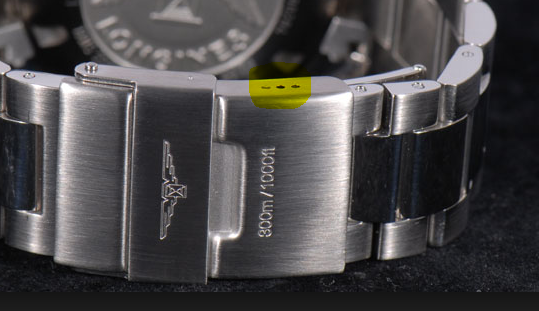

Odesláno
A opravdu potřebujete půldíl tahu? Zrovna HC to mají docela dobře vyřešené třemi pozicemi pro uchycení tahu na sponu. Pokud se nemýlím, tak tím lze délku doladit o cca 4mm, což mi přijde dostačující. Alespoň já jsem to tak řešil... I když na téhle fotce nějaký půlčík taky je.
Odesláno
No právě. Ten půlčík je tam to nejzásadnější. Až ho budu mít, budu na to mít stejný názor. Jenže takhle jsou hodinky s dílkem navíc a utaženou sponou moc volné a s odebraným dílkem a povolenou sponou moc těsné. Ten problém se řeší na řadě fór po celém světě.

Odesláno (upraveno)
Podla mna hlavny dovod preco tam ta dalsia diera nie je od vyroby, je esteticky,... lebo dopredu sa dat neda, nakolko by sa tamuz neschovala extenzia a dozadu sa dat moze, ale to by uchytenie posledneho clanku v extenzii precuhovalo zo spony von. A extenzia je z ohybaneho plechu zatial co clanky su z plneho kovu a preto je mozno snaha extenziu nechat skrytu pod sponou z estetickych dovodov.
