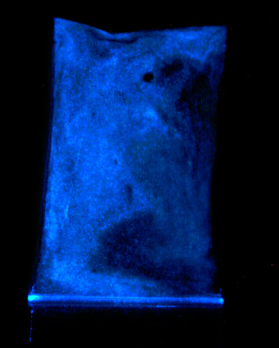

hciq Odesláno 3. září 2008 Nahlásit Odesláno 3. září 2008 Tak mi došel dnes pytel modrýho práškovýho luminoforu. První pocity, svítí to jak prase. Obecně důležitá věc, čím větší složka UV ve světle, tím je excitace kratší. Takže sluneční světlo nebo UV lampa udělá u tohoto matroše 5-7 min. excitaci. Normální wolframová žárovka zvýší excitaci na cca 20 min. Ještě prodejce ReadySetGlo

tiktaktiktak Odesláno 3. září 2008 Nahlásit Odesláno 3. září 2008 Mám na cestě ručičky na Unitas s tímto materiálem, tak uvidíme jaké budou testy. Ja uz mam modrou verzi docela dlouho v supliku, ale stale jsem se nedostal ani k hodinkam, na kterych bych to vyzkousel a ani k casu na to Nicmene par zkusebnich nateru jsem uz vytvoril na jiny material, svitivost je relativne slaba (proti treba Superluminove), ale naopak vydrz je vyborna, vrstva nanesena na plosku cca. 5x5mm pri nasviceni dennim svetlem (nekolik hodin) pak vydrzi radove ve stejne intenzite minimalne 2 hodiny, pak to postupne a pozvolna klesa, nicmene v naproste tme je svitivost patrna jeste minimalne 5-6 hodin, takze na indexy ci rucicky to bude asi nejdele svitici luminofor (samozrejme mimo bazi tritia a podobnych "samosviticich"aktivnich prvku. Trosku problem je, ze jak jsem to zkousel pri ruzne hustote respektive pomeru prasku a stabilizatoru, tak aby to poradne a dlouho svitilo, musi byt pomer pigmentoveho prasku takovy, ze je barva pak dost husta, takze idealni pouziti je na nejake "diversky" co maji siroke rucky a indexy, "patlat" to na neco subtilniho v domacich podminkach by se asi nedalo.

Biges Odesláno 2. září 2009 Nahlásit Odesláno 2. září 2009 Tak už mi přišel balíček Musím říci, že ten člověk je velmi ochotný, z takových obchodníků by se mnozí čeští mohli učit :-/ Objednal jsem si ultra-fine modrou (B8UF) a zelenou (G8UF), pak NoctiStar a ještě jednu oranžovou (OY3F). NoctiStar kupodivu nesvítí tak dobře jako modrá a zelená a oranžová svítí dost málo. Na druhou stranu mi prodejce přidal ještě dvě lahvičky - G7 a B5, aneb tomu se říká servis Možná toho má mnoho, možná jen ví, co je to spokojený zákazník. G7 a B5 mají dost velké krystaly a svítí bezkonkurenčně nejlépe, slabě skutečně i po 24 hodinách, a to jen po nasvícení obyčejnou žárovkou! Ale co jsem četl, jsou jejich krystaly na barvení příliš velké. Zatím jsem se ještě neodvažoval začít začít s barvením, ještě sháním nějaké pomůcky, ale už se na to těším
