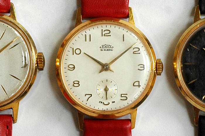

Tak já začnu:
Hodinky 32mm stejné jako model 50 012 1, z r. 1959, ovšem s nezahloubeným polem vteřinové ručky. V těch mých tiká Typ 011 a strojek má číslo 113215. Tady se jednoznačně jedná o originál, otázkou je zda se vyráběl masově nebo jen v nějaké testovací sérii.
Hodinky v pouzdru pospartak 32mm s ciferníkem jako má model 50 004 1 z r. 1958, ale inverzním, tj. bílý ciferník a černé tištěné indexy. V těch mých je Typ 010 a strojek má číslo 40373. Ciferník není stříbřený, ale v bílém (zažloutlém) laku, takže je možné, že se jedná o dobový náhradní díl dodávaný přímo opravářům hodinek. Pokud to ale nějaký pamětník neprokáže, nelze ani vyloučit, že je to originál. Zatím jsem viděl dva kusy, vlastním jeden.
Dámské hodinky 28mm s bíle lakovaným ciferníkem a černými číslicemi. Font číslic je stejný jako u modelu 50 084 1 z r. 1963. Je v nich strojek Typ 0111, nečíslovaný. Stejně jako u předchozího modelu není vyloučeno, že ciferník je dobový náhradní díl pro dětskou/dámskou velikost primek.
Dámský pavouček 29,4mm stejný jako typ 50 024 1 z r.1959, ovšem s výplní indexů v barvě šedé. Pod dýnkem je strojek Typ 011 s číslem 121822. Jedná se jednoznačně o originál, mám i model s oranžovou výplní, takže můžu srovnávat. Nejedná se o nějakou degradaci, vyblednutí nebo zešednutí oranžové barvy. Navíc šedá barva byla v tomto období kromě oranžové při výrobě primek opravdu hodně používaná...

Tak jsem vykutal další, ale nemám moc čas je pořádně nafotit.
32mm hodinky stejné jako model 50 014 1 z r.1959, ale s indexy a čísly v šedozelené barvě a se stříbrnou sadou ruček. Uvnitř je strojek Typ 0101 s číslem 89096. Primky jsem získal ve strašně odrbaném fazetkovém pouzdru dost "uvěřitelném" stavu za pár korun od staršího člověka, který je před tím nosil. Viděl jsem pouze tento exemplář, jinak jsem se s nimi nesetkal. Ciferník jsem zkoumal zblízka, zda se nejedná o vyšisované zlaté indexy, ale přikláním se spíše k názoru, že je to originál. Navíc všichni víme, jak vypadá černý ciferník vyšisovaný od sluníčka (zejména pri okrajích se černá barva mění na vyrudlou), takže kdyby byly hodinky vystaveny nějaké přehnané expozici, bylo by to vidět i na cifru. Což není. Podotýkám, že se jedná o černý cifr se svislým šrafováním (které se mi bohužel nedaří zachytit na fotce). Primky čekají na hezké fazetkové pouzdro.
