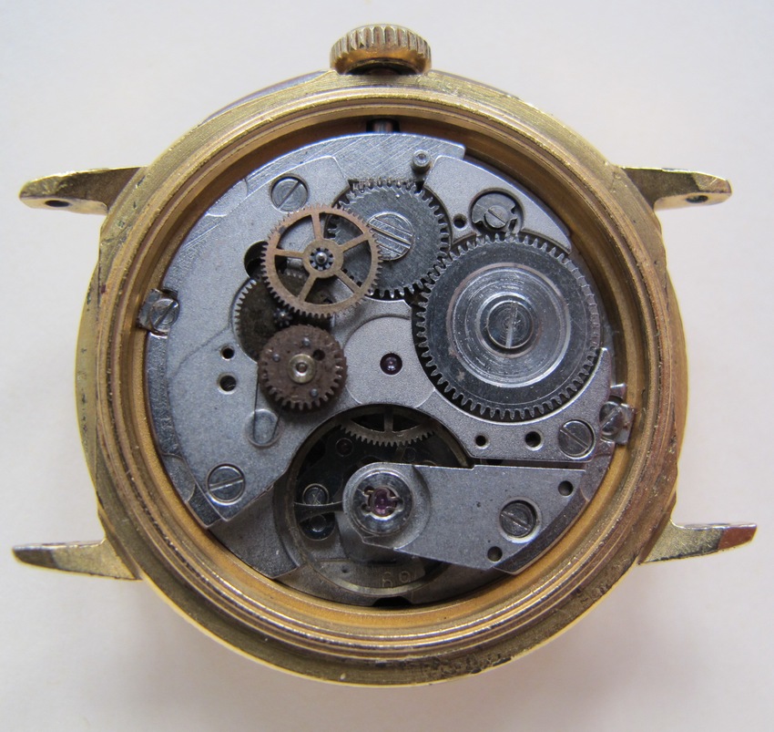

Mipa Odesláno 2. dubna 2015 Nahlásit Odesláno 2. dubna 2015 (upraveno) Konkrétní zkušenosti mohu podat jen z amatérské rozebírky starých PRIM automatů (měly zlomený čep rotoru samonátahu a tak jsem si řekl, že víc nemůžu zkazit) - viz obrázek první. Je to pohled na soukolí samonátahu po sejmutí můstku samonátahu - vlevo od středu je vidět primitivní měnič jednostranného samonátahu s dírkou v ozubeném kolečku (do něho zabírá ozubení pevně spojené s rotorem samonátahu). Na druhém obrázku je vidět pozlacený "nový strojek" a vpravo od středu vykukuje dle mého názoru stejný primitivní měnič jednostranného samonátahu s dírkou v ozubeném kolečku a tak bych odhadem řekl, že princip "nových" PRIM automatů bude v podstatě stejný (nejdůležitější je ten měnič samonátahu), ale jestli něco změnili pod novým pozlaceným můstkem samonátahu - například poměry ozubených převodů - to nevím, ale tipnul bych si že to bude stejné nebo hodně podobné - to jsem neměl možnost rozebírat (při té ceně dle mého názoru přehnané). Podrobné porovnání může podat jen NEJVYŠŠÍ autor PRIMBIBLE. Edit: Na zlaceném strojku nad nápisem MADE myslím vykukuje stejné kolečko převodu samonátahu, jako na obrázku starého strojku. Obsah je dostupný pouze registrovaným uživatelům. Registrace na Chronomag Fórum je zdarma. Pokud již registraci máte, přihlaste se, prosím. Obsah je dostupný pouze registrovaným uživatelům. Registrace na Chronomag Fórum je zdarma. Pokud již registraci máte, přihlaste se, prosím. Upraveno 2. dubna 2015 uživatelem Mipa
Honza.manta Odesláno 2. dubna 2015 Nahlásit Odesláno 2. dubna 2015 Přidávám se k Mipovi se svým optickým odhadem. Můstek samonátahu včetně odlučovače se zdá fungovat na stejném principu, není-li úplně shodný.
