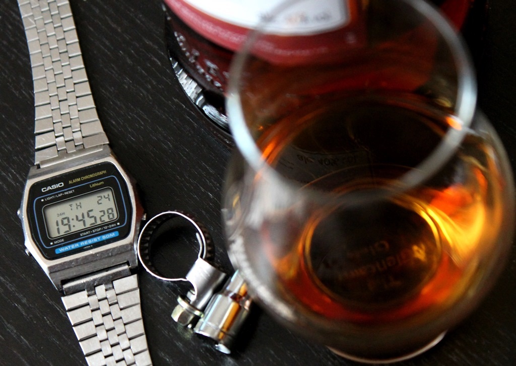

brut12358 Odesláno 19. srpna 2017 Nahlásit Odesláno 19. srpna 2017 Moje oblíbený taky je mám, dokonce v NOS kompletu Moje taky, jako děcko jsem na ně slintal, tak alespoň teď si je užívám. Když jsem je kdysi kupoval byly nenošené, komplet a za ještě rozumnou cenu.

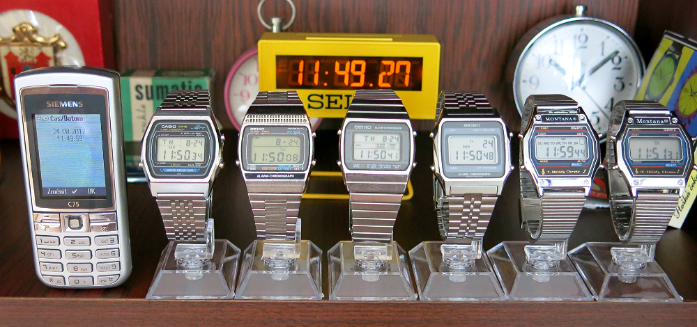

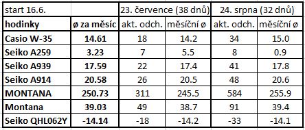

5etter Odesláno 24. srpna 2017 Nahlásit Odesláno 24. srpna 2017 Tady jsem prezentoval první průběžné výsledky měření přesnosti vintážních digitálek. Od té doby uběhl měsíc a je tedy čas na další aktualizaci.Průměrnou měsíční odchylku přepočítávám na s/30 dnů. Obsah je dostupný pouze registrovaným uživatelům. Registrace na Chronomag Fórum je zdarma. Pokud již registraci máte, přihlaste se, prosím. Postřehy:O co se Casio Marlin předběhne, o to se atletické hodiny Seiko zpozdí.Montana z vietnamské tržnice jsou nepřesné, ale MONTANA jsou ultrameganepřesné (4 minuty za měsíc)Zanedbávaje MONTANU, vykazují všechny hodinky za obě měřená období konzistentní odchylku - rozdíl mezi červencem a srpnem je max. sekundu. Výjimkou jsou Seiko A259, které se za prvních 38 dnů předběhly o 7 sekund, ale za další měsíc už jen o sekundu. Důvodem bude asi to, že jejich baterka je na konci životnosti, což hodinky dávají najevo blikáním všech údajů na displeji v sekundových intervalech. Nechám je jít, dokud nezhasnou, aspoň se ukáže, jak dlouho před smrtí ten displej začne blikat. Začalo to někdy minulý týden, nevím přesně, protože jsme byli na dovolené. Při výměně baterky asi zkusím o čtvrt otáčky pomlet trimrem, uvidíme, co to udělá.Toť zatím vše, děkuji za pozornost. Obsah je dostupný pouze registrovaným uživatelům. Registrace na Chronomag Fórum je zdarma. Pokud již registraci máte, přihlaste se, prosím.

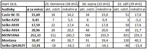

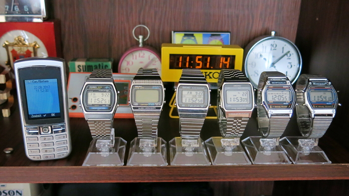

5etter Odesláno 22. září 2017 Nahlásit Odesláno 22. září 2017 Děcka začaly chodit do školy, padají kaštany, když ráno šlapu na kole do práce, tak trochu mrznu - zkrátka od minulého měření utekl měsíc.Tento týden definitivně zhasly Seiko A259. Naposledy jsem je kontroloval začátkem týdne a dělaly 3s do plusu, což je poprvé během testu zpomalení. Asi už to slabá baterka neutáhla. Blbý je, že nemám novou, abych je hned nahodil a mohly pokračovat s ostatníma. Myslel jsem, že mám, ale ta je jiná. Objednáno.Oboje další seika jdou furt stejně rychle. Dokonce i stolní hodiny a (M)montany od Vietnamců vykázaly stejnou odchylku jako v minulém měsíci. Akorát u marlinů se mi zdá, že se postupem času mírně zrychlují.Tak počkejme do změny času, kdy to buď ukončím, nebo začnu ladit rychlost modulů trimrama. Obsah je dostupný pouze registrovaným uživatelům. Registrace na Chronomag Fórum je zdarma. Pokud již registraci máte, přihlaste se, prosím. Obsah je dostupný pouze registrovaným uživatelům. Registrace na Chronomag Fórum je zdarma. Pokud již registraci máte, přihlaste se, prosím.
