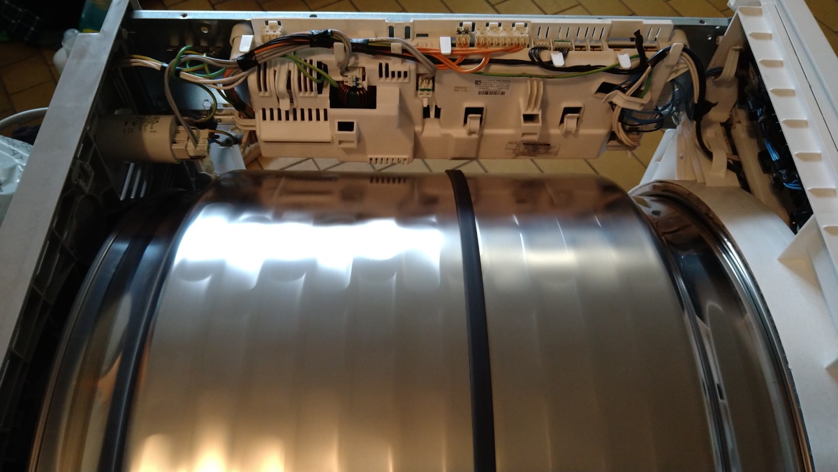

African Odesláno 2. září 2021 Nahlásit Odesláno 2. září 2021 V 26. 6. 2021 v 14:19, Milan napsal: Asi 6 rocna susicka po oddeklovani Se nám po cca čtyřech, pěti letech u AEG rozsvítil kód EH0, tak jsem ji rozebral, bordel tam taky byl, ale určitě ne na lopatu Ještě že ty youtuby existují, vysál jsem ji, hlavně desku s elektronikou a zdá se že je problém vyřešen... sušíme už dva dny a musím to zaťukat.
African Odesláno 13. září 2021 Nahlásit Odesláno 13. září 2021 Tak jsem sušce protáhl život o pouhých 10 dní Odešla hlavní elektronická deska a dneska docela pohodový technik už nedoporučil opravovat za cca 5.000,- Kč. Říkal že nejde vůbec o to jak dlouho ji máme (zjistil že má pět let a čtyři měsíce), ale o to kolik natočí. Máme 4700 hodin, 2300 cyklů což prý trvá normální rodině okolo deseti let a je to prý stále nadstandard oproti ostatním značkám, těžko říct, ale opravuje většinu značek. Každopádně říkal že vymění desku a s těmito cykly odejde do roka cokoli jiného....takže RIP. Doporučil opět AEG, Bosch nebo Miele, které sice drží ale kupovat spíš vyšší řady, které jsou stále dost drahé. Další AEG je již tedy na cestě, na Datartu ve VIP sekci z patnácti na dvanáct docela solidní nákup. Mazec dneska ta elektronika, ale nedá se svítit, taková je doba blbá
