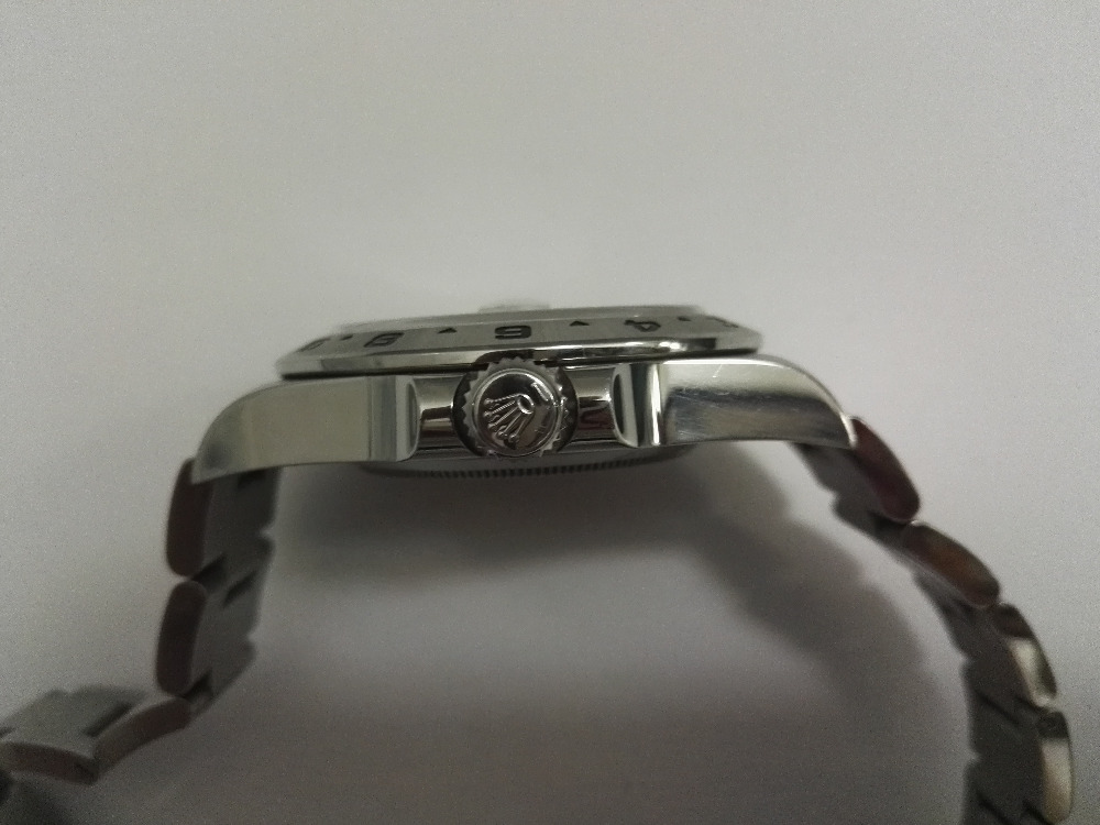

špelda66 Odesláno 20. srpna 2016 Nahlásit Odesláno 20. srpna 2016 V 7. 6. 2016 v 22:05, SCIFI napsal: pozice korunky na korunce ale nic neznamená. Nemá být a ani není nijak otocena. Mám 4x R doma a korunka na korunce je pokaždé v jiné poloze i u úplně nových. takže může bejt v klidu ? tady nový: https://www.rolex.com/watches/explorer-ii/m216570-0002/magazine/watch.html

Cyber Odesláno 20. srpna 2016 Nahlásit Odesláno 20. srpna 2016 V 19. 8. 2016 v 20:37, Porsche_911 napsal: Uff, drsná story.. Nepozná se to ani podle cvakání/chodu lunety?Takže je to jakoby částečně z originál dílů a zbytek levnější? Zase byly levnější v nákupu tak se to vykrátí o důvod víc nakupovat u AD nebo tady na fóru od prověřených členů.Na to aby člověk poznal o co se jedná nepotřebuje poslouchat cvakání lunety. Na to je potřeba o tom něco vědět a mít u sebe dobrou lupu, vibrograf a otvírák pouzdra. Tohle fake asi nebyl, byl to spíše takový frankenstein. A i tady je pro mě moc otázek, na které nemám odpověď. Zajímal by mě příběh těch hodinek. Nic nevíme o vztahu pouzdra a té karty. Rehaut insert s číslem byl originál nebo ne? Karta byla originál? Jaké díly nebyly v strojku originál? Byl to jeden, dva šroubky, nebo snad pérovník ( italové nabízejí aftermarket pérovníky do 3135, ale parachrom vlásek vyrobit neumí ). Jaké bylo sklíčko? Sklíčka na R jsou buď původní Rolex z výroby , nebo Rolex S servisní, nebo aftermarket. Mohou být servisní s antireflexem ( které tam patří, ale také tam pasuje originální bez antireflexu ). Luneta nebyla originál, to znamená že možná nebyla ani z platiny? Tam se žádný rozbor dělat nemusí, stačí jí zvážit a jasno je hned. Jak vypadalo pouzdro pod lunetou? Ciferník byl nepůvodní, nebo byl falešný ( nepůvodní ciferník může být také Rolex, ale původně z jiného roku výroby pro stejný model ). Tah byl kompletně vyměněný, nebo byla jeho část nahrazena aftermarket díly, spona byla falešná celá, nebo jen některé její díly? Co dýnko? Bylo původní? Jaký byl stav pouzdra, bylo leštěné, jaké byly hrany? Jak vypadaly nožky uvnitř po sundání tahu a jak vypadalo těsnění na tubusu? Škoda že ty hodinky není možné vzít do ruky a odpovědět si na všechny tyhle otázky sám, popřípadě udělat detailní fotodokumentaci pro Chronomag.

zbuddy Odesláno 27. srpna 2016 Nahlásit Odesláno 27. srpna 2016 V 19. 8. 2016 v 20:33, Mirek napsal: Známej teď naletěl při koupi jachtů, který jsem mu podle fotek posvětil, nepoznal jsem ani hovno a to už je nějakej čas nosím na ruce...On to paradoxně odhalil podle boxu, ten se mu moc nezdál, tak šel k AD, tam hned řekli, že box je od pohledu levej, ale že hodinky vypadají ok, s jistotou by to ale mohli říct až po otevření, tak je nechal otevřít a po čtvrt hodině zkoumání pod mikroskopem konstatovali, že je to fejk, strojek z cca 80% origo díly Rolex, ciferník fejk, tah a spona fejk, pouzdro nebyli schopní určit, pravděpodobně origo, musel by se prej udělat rozbor materiálu, luneta fejk...Teď, když už to vím, našel bych na nich jednu věc, která nesedí, před tím jsem myslel, že je to způsobený úhlem focení...Jsem neznalec, ale nemá být na té sponě Genéve místo Geneva?
