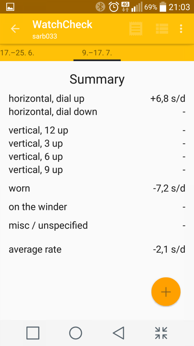

DaveSty Odesláno 18. července 2018 Autor Odesláno 18. července 2018 (upraveno) Ahoj všichni, už je to nějká doba od opravy mých hodinek u pana Frýdla. Zastavování přestalo, zpožďování nikoliv. Respektive v každé poloze jdou výrazně jinak a v chronoshopu po změření na přístroji (nevím jak se tomu říká) mi bylo řečeno, že by mohly chodit mnohem lépe, zvláště po servisu a doporučili mi reklamovat opravu.Má to vůbec smysl? Přemýšlím, zda je neposlat dál a nekoupit nové, dokud to ještě jde, případně nějaké jiné.Přikládám obrázek s měřením přesnosti, kde je vidět, jak se při nošení zpožďují. Průměrná odchylka je příjemná, ale mnohem více bych ocenil, kdyby byla konstatní a ideálně do plusu.I v předchozích týdnech a měsících ale chodily velmi podivně, vizte prosím obrázky.Děkuji za všechny rady. Obsah je dostupný pouze registrovaným uživatelům. Registrace na Chronomag Fórum je zdarma. Pokud již registraci máte, přihlaste se, prosím. Obsah je dostupný pouze registrovaným uživatelům. Registrace na Chronomag Fórum je zdarma. Pokud již registraci máte, přihlaste se, prosím. Obsah je dostupný pouze registrovaným uživatelům. Registrace na Chronomag Fórum je zdarma. Pokud již registraci máte, přihlaste se, prosím. Obsah je dostupný pouze registrovaným uživatelům. Registrace na Chronomag Fórum je zdarma. Pokud již registraci máte, přihlaste se, prosím. Obsah je dostupný pouze registrovaným uživatelům. Registrace na Chronomag Fórum je zdarma. Pokud již registraci máte, přihlaste se, prosím. Obsah je dostupný pouze registrovaným uživatelům. Registrace na Chronomag Fórum je zdarma. Pokud již registraci máte, přihlaste se, prosím. Upraveno 18. července 2018 uživatelem DaveSty
xbraj19 Odesláno 18. července 2018 Odesláno 18. července 2018 V tom posledním období (první obrázek) mi to přijde v pohode a v rámci specifikace strojků. Ty starší jsou dost divoké, ale vypadá ze se to srovnalo.
xbraj19 Odesláno 18. července 2018 Odesláno 18. července 2018 Měl jsem SARB035 po servisu a bylo to podobně.
dr.sphinx Odesláno 18. července 2018 Odesláno 18. července 2018 Když to je těžký, plno lidí v tom se mnou sice nesouhlasí a šťastlivci mají lepší zkušenost, ale u Seika (nikdy jsem nicméně neměl devítkový GS stojek nebo různé zajímavosti ve středně starých Credorech apod. ) je stabilní chod vzácnost. Pokud má člověk kliku, nějak se to vykompenzuje (třeba jak máš na posledním obrázku průměr mínus 10), ale nadšený z toho procesu člověk není. Citlivost přesnosti na úroveň nátahu je taky značná, ale to je normální i u základních ETA. A trochu od věci: teď mám celkem čerstvě hodinky s 6R21, čili můžu efektivnost samonátahu sledovat, a lever nelever jsem překvapený, jak není moc vysoká. Jinak jedny moje 6R15 si i po regualci dělaly, co chtěly (při plném nátahu mínusová sekera na hranici specifikací, při menším než plném nátahu no comment), druhé s diagnózou nízká amplituda - doporučená generálka zregulované aspoň do vělkého plusu. Tvoji frustraci docela chápu
xbraj19 Odesláno 18. července 2018 Odesláno 18. července 2018 U Credoru se mi to drží docela stabilně, to samé 4s a 8r (doufám, že jsem to nezakřikl).
James24 Odesláno 18. července 2018 Odesláno 18. července 2018 Taky si myslím, že ten červenec je celkem v pohodě. Mám SARBY 3/4 roku a většinu času jsou na ruce, a když jsem to sledoval, skákalo mi to podobně. Teď se to myslím docela ustálilo - přesně to nesleduju, ale za týden udělají cca 15-20s, takže to neřeším a jak to skáče je mi celkem jedno
chose Odesláno 18. července 2018 Odesláno 18. července 2018 Buď mám extra štěstí na kus, a ty smůlu, nebo těm tvým něco chybí i po opravě. Mám je jako hodobóžovky na zkoušky/svatby/promoce, většinu času leží denně natahované na nočním stolku, a přesnější mechaniku jsem neměl. Číselníkem nahoru stabilně krapet do plusu, když je nenosím dlouho, položené na korunku udělají kolem -22 s/d, a předbíhání je vyřešeno. Držím palce, umí být skvělé. Obsah je dostupný pouze registrovaným uživatelům. Registrace na Chronomag Fórum je zdarma. Pokud již registraci máte, přihlaste se, prosím.
DaveSty Odesláno 20. července 2018 Autor Odesláno 20. července 2018 Jak moc se mi ty hodinky líbí, přál bych si mít ty vaše kousky. Tomu mému očividně něco chybí a asi už to nedokážu dál tolerovat.Má snaha o reklamaci opravy u pana Frýdla šanci na úspěch?Jinak je asi brzy pošlu dál. Obsah je dostupný pouze registrovaným uživatelům. Registrace na Chronomag Fórum je zdarma. Pokud již registraci máte, přihlaste se, prosím.
ramon Odesláno 20. července 2018 Odesláno 20. července 2018 Ono když je všelijak různě odkládáš, tak je to vždy na houby. Seika je nejlepší seřizovat na nošení a pak je nosit. Žádnej vibrograf, prostě poštelovat, dát na ruku a den nosit, znovu poštelovat, až to bude dobrý. Já mám obyčejný 7S26, nosím je pořád, i v noci je mám na ruce, a seřizuji je tak jednou za měsíc, až udělají 1min odchylku.
