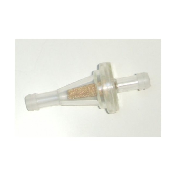

cali Odesláno 30. července 2017 Nahlásit Odesláno 30. července 2017 Je tam pred karbom na hadicke iba nieco +/- takehoto a ano ta voda je realna moznost. Obsah je dostupný pouze registrovaným uživatelům. Registrace na Chronomag Fórum je zdarma. Pokud již registraci máte, přihlaste se, prosím.
Xenomorfus Odesláno 30. července 2017 Nahlásit Odesláno 30. července 2017 Klasika filtr na mechanicke necistoty. Bohuzel voda se drzi na dne nadrze a pokud to obcas neprepnes na rezervu a tech par kapek neprojde procesem horeni, muze se za nejakou dobu, v nepriznivych podminkach a nekvalitnim palivem dostat do nadrze voda i v mnostvi vetsim nez malem. A kdyz to pak pustis do motoru, respektive do karburatoru, zustane na dne plovakovych komor a postupne se po drobnych kapkach dostava do procesu pripravy paliva z pusobuje ucpani hrdel jehly, nepravidelny chod, ztratu vykonu atd, atd...Vodu vyresi jedine odlucovac, nektere jsou solo, ale existuji i filtry s odlucovacem. Tam je samozrejme cena trochu jinde a velikost filtru je taky jinde. Do toho prostoru pod nadrz ke karburaci se u 12-ky Bandita bude vecpavat tezko. Resi se to pak celou palivovou vetvi s cerpadlem a filtrem s odlucovacem...Ale to uz sou ficury, ktere resim klukum na expedice...
