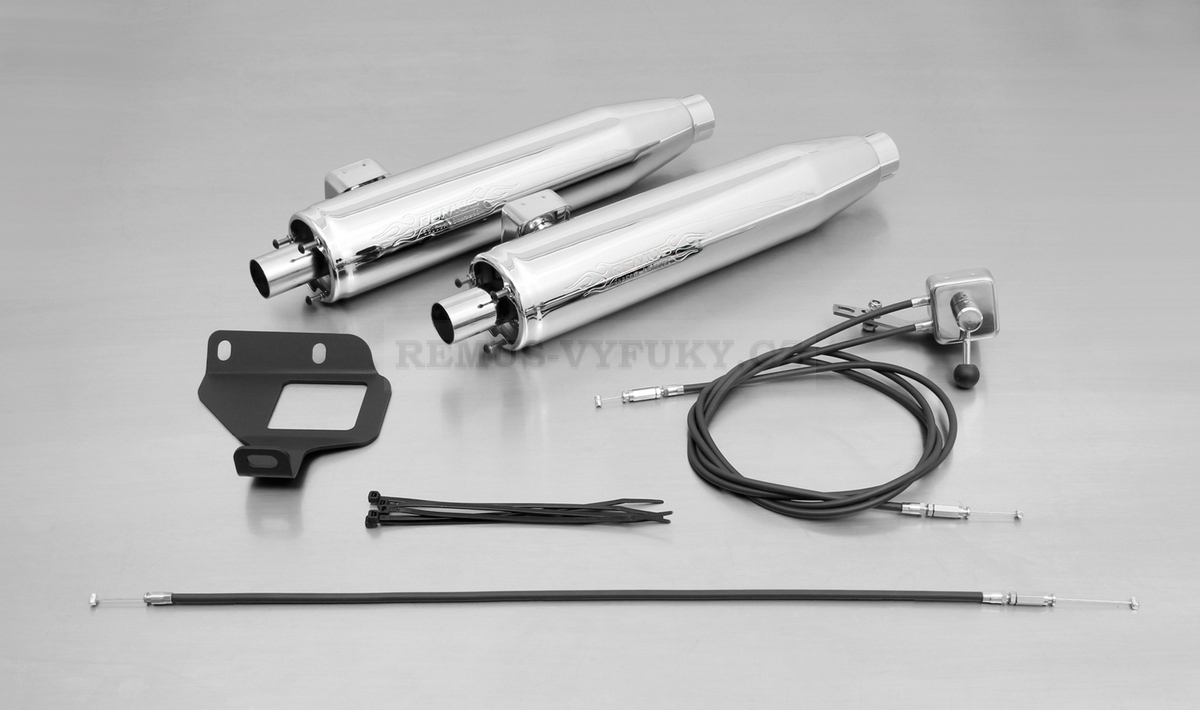

Horhe Odesláno 8. ledna 2019 Nahlásit Odesláno 8. ledna 2019 Zdar chlapci, měl bych záludnou otázku. Netušíte někdo, k čemu by mohlo být toto lanko? Dorazily mi origo výfuky na street boba, ale sundaný, né fungl a tohle bylo k tomu. Vůbec netuším, jestli to tam patří a k čemu by to mohlo být.
Lion Odesláno 8. ledna 2019 Nahlásit Odesláno 8. ledna 2019 Horhe: Nemají harleje nejakou škrtící klapku na výfuku?
Horhe Odesláno 8. ledna 2019 Nahlásit Odesláno 8. ledna 2019 To jsem si taky říkal, ale na těchto nikde nic není, leda by to bylo ve svodech, mně přišly akorát tlumiče.
mAra_ Odesláno 8. ledna 2019 Nahlásit Odesláno 8. ledna 2019 Nechci delat chytreho, ale ja ziju v tom, ze HD zadnou klapku ve vyfucich ani ve svodech nemaji. Napadlo me (je to blbe videt) nejakej spagat k lambda sonde?
Lion Odesláno 8. ledna 2019 Nahlásit Odesláno 8. ledna 2019 https://www.skutry-levne.cz/nabidka-vyfuku/158541-rucni-skrtici-klapka-vyfuku-akrapovic.html https://www.remus-vyfuky.cz/images/2.Moto%20-%20custom%20-%20Soud%20system%20-%20mechanical.jpg
mAra_ Odesláno 8. ledna 2019 Nahlásit Odesláno 8. ledna 2019 Tak ja samozrejme vim, ze takove klapky existuji - sam ji ve vyfucich mam (Jekill and Hyde) - elektronicky ovladanou.Jde o to, ze Jirkovi prisly origo vyfuky - a tam jsem si skoro jisty, ze takova zadna bejt nema.
Horhe Odesláno 8. ledna 2019 Nahlásit Odesláno 8. ledna 2019 Přišlo to v bedně Cobra, tak možná patřej k tý Cobře a zapomněl to tam..
mAra_ Odesláno 8. ledna 2019 Nahlásit Odesláno 8. ledna 2019 asi nejjednodussi bude se ho optat mailem, ne? Aby mu to nechybelo..
Cyril Odesláno 9. ledna 2019 Nahlásit Odesláno 9. ledna 2019 (upraveno) Kurňa tady je to samej znalec!Se poseru z vás asi. Mám několik Harlejů a kromě veterána Shovela má elektricky ovládané hlukové klapky každej z nich. Originál, již z výroby. 1600 Road King, 1600 Crossbnones i 1700 Electra. A měl to i 1700 Fat Boy, kterýho už nemám. Začalo to myslím u 1600. Starý 1450 /88cui to ještě neměly. Jsem vám to skočil radši vyfotit....ať nepindáte! Upraveno 9. ledna 2019 uživatelem Cyril
mAra_ Odesláno 9. ledna 2019 Nahlásit Odesláno 9. ledna 2019 Se poseru... A moje povest je znicena a podupana!!!
rado74 Odesláno 9. ledna 2019 Nahlásit Odesláno 9. ledna 2019 tie hlukove klapky neboli na moto len za príplatok alebo len na určitých modeloch HD ? , lebo ja mám HD softail slim S r.v. 2016 motor 1800 screaming eagle a veru na sériových výfukoch klapky neboli. Teraz na Jekkyloch čo som vymenil sú klapky v tlmičoch
Cyril Odesláno 9. ledna 2019 Nahlásit Odesláno 9. ledna 2019 Všechny evropské verze opravdových H-D je musí od modelových řad 96cui mít. V USA nevím, tam je možné všechno. Když jsem se byl mrknout na EU 1800 Slima, měl klapky na originál svodu výfuku také. Amíci mají jiné normy. V každém případě se to dá odpojit, záleží na modelu. Dělá se to tak, že nastartuješ motor, přidáš plyn a ve chvíli, kdy se klapky otevřou, vytáhneš konektror ovládání serva klapek. Ty zůstanou otevřené a už se nevrátí. U motorek, které potom někdy na tachometru hlásí chybovou hlášku, proto propojíš drátem konektor ovládání klapek a je pokoj. Na Kingu to tak mám, protože mi to začalo při otvírání vrzat/skřípat a promazaní pomohlo vždy jen na chvíli. Přeci jen jsou na konci svodů velké teploty.
mAra_ Odesláno 9. ledna 2019 Nahlásit Odesláno 9. ledna 2019 Ono to vypada, ze kazdy z nas mysli asi trosku jineho. O cem jsem tocil ja a asi i rado74 jsou ovladatelne klapky, ktere je mozno za jizdy regulovat.To co nafotil Cyril (a zde opet jen hadam - poprosil bych o pripadnou opravu) budou asi na to, ze to tam proste je a motorka si to behem jizdy sama nejak reguluje? A ridic nemusi mit ani poneti o tom, ze se neco deje (viz zde ja o par postu vyse). Je to tak, nebo jen pokracuju ve sve aktivite delani ze sebe hlupaka verejne a s podpisem?
