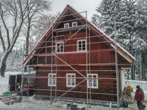

mAra_ Odesláno 14. prosince 2018 Nahlásit Odesláno 14. prosince 2018 Debata o oknech se docela hodí. Dneska nám je usazovali a barák o dost prokoukl. Oken je cca 12, dřevěné, dvousklo, a troje dveře (francouzské do zahrady, vchodové a dveře do garáže.). Vyšly mě na 156k a chlapík co to dělá je super. Nic není problém, na všem jsme se dohodli, termíny splnil.
Axel Odesláno 15. prosince 2018 Nahlásit Odesláno 15. prosince 2018 Ty teda rychle postupujes ve stavbe.. ta okna jsou bila nebo je na nich nalepenan jeste ochrana folie?
mAra_ Odesláno 15. prosince 2018 Nahlásit Odesláno 15. prosince 2018 Je na nich fólie a jsou bílá. Nechtěl jsem hnědá, Bo by té hnědé bylo moc a každá jiná. Tloukly by se.
j.ocvirk Odesláno 15. prosince 2018 Nahlásit Odesláno 15. prosince 2018 Urcite jsou bila nejlepsi... vypada to uplne pohadkove a ta krajina okolo, pecka!
