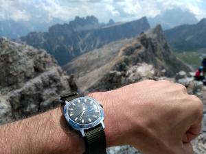

Steev Odesláno 3. září 2019 Autor Nahlásit Odesláno 3. září 2019 Nedalo mi to a vzpomněl jsem si na stránku archive.org, že si zkusím vytáhnout zálohy Markovo stránek. Po chvíli zkoušení mi došlo, že to nikam nevede. A naštěstí měl někdo stejný nápad a byl efektivnější. Takže na https://www.ussrtime.info/ je skoro kompletní záloha jeho stránek. Aspoň že tak. Každopádně... Oživil jsem si další mrtvolu (včetně tohoto vlákna ). Sice už je to nějaký čas, ale to nevadí. Nepatřím mezi aktivní přispěvatele internetů. Je to Slava 2427 z osmdesátek, day/date, automat, 27 kamenů. Na první pohled bylo jasné, že se do nich dostala voda. Byly totiž nazelenalé pod okrajem sklíčka. Hodinky jsem tedy rozebral a zjistil, že jsou zarezlé zuby krokového kola. Tak jsem je vyčistil, složil a šlapou jako hodinky. Day/date překlápí krásně. Co víc si přát. Přál jsem si tedy jiné tělo a korunku. Obojí totiž bylo už dost jeté. Zejména na krásném vroubkování těla mi to vadilo. Obojí jsem si tedy sehnal jiné a prohodil. Ovšem tady mě velmi překvapila jedna věc. Každé tělo ze stejných hodinek je jiné. Vidíte ty tloušťky? Nicméně strojek se vešel bez problému, tak jsem si je vzal za odměnu na lyžovačku. Dejdejt jsem si hodně oblíbil. Zvlášť na dovolené, kde dokážu ztratit naprosto pojem o čase. Nakonec jsem ale zjistil, že se mi líbí spíše na kůži. Došťouchal jsem je párátkem na skvělých +1,6 s/d, takže jsem spokojen. Sunburst je parádní. Plastické indexy mám rád. Krásně odráží večerní světlo. Jen to sklíčko by zasloužilo přejet něčím.A na závěr jen taková poznámka. Pozorné oko si již jistě všimlo (i přes mé nekvalitní fotky z mobilu při špatném světle), že barvy ručiček nejsou stejné. Minutovka měla barvu totiž částečně ve středu po celé délce vyloupanou. Nezbylo mi tedy nic jiného, než tam nějakou barvu máznout zespodu. Všiml jsem se u jiných kousků, že na to vylamování barvy z ruček sověti nějak trpí.
