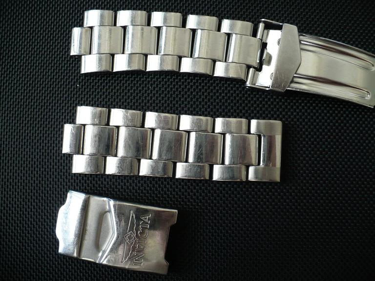

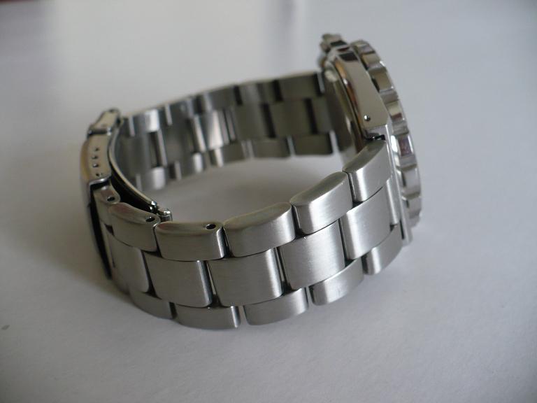

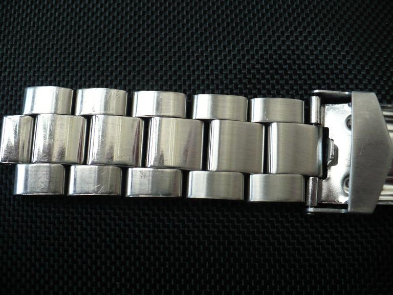

hejdik Odesláno 25. dubna 2012 Nahlásit Odesláno 25. dubna 2012 (upraveno) V 25. 4. 2012 v 9:32, 'kdojinej' napsal: Jasný, jen jsem chtěl vidět foto před a po. Tak na doporučení "Kohojiného" hážu do placu nějaké fotky v průběhu leštění toho tahu. Nakonec celej do matu bez lesku pomocí houbičky na nádobí. 1. fotka před , 2. fotkaPoslední 2 články jsou po leštění,zbytek před.. 3.fotka spona po leštění (bohužel Logo Invicta rozleštit nešlo a to naštve ) 4.+5. fotka vyleštěný tah na hodinkách .půl hodinka šudlení a bylo komplet hotovo Ještě jednou díky Skalisovi za doporučení. Upraveno 25. dubna 2012 uživatelem hejdik

martin.951 Odesláno 25. dubna 2012 Nahlásit Odesláno 25. dubna 2012 V 25. 4. 2012 v 10:46, 'hejdik' napsal: Tak na doporučení "Kohojiného" hážu do placu nějaké fotky v průběhu leštění toho tahu. Nakonec celej do matu bez lesku pomocí houbičky na nádobí. 1. fotka před , 2. fotkaPoslední 2 články jsou po leštění,zbytek před.. 3.fotka spona po leštění (bohužel Logo Invicta rozleštit nešlo a to naštve ) 4.+5. fotka vyleštěný tah na hodinkách .půl hodinka šudlení a bylo komplet hotovo Ještě jednou díky Skalisovi za doporučení. Hezký, podle mě .. za ty prachy ... bomba .. jen opravdu navlhčenou houbičkou jo?
hejdik Odesláno 25. dubna 2012 Nahlásit Odesláno 25. dubna 2012 V 25. 4. 2012 v 13:10, 'martin.951' napsal: Hezký, podle mě .. za ty prachy ... bomba .. jen opravdu navlhčenou houbičkou jo? Tou hrubou stranou. Nejdřív jsem to zkoušel vlhkou,ale pak jsem to sfouknul suchou v podstatě se stejným efektem. Pak jsem to zlehka přepucoval papírovým ubrouskem a opláchnul vodou.
financ Odesláno 25. dubna 2012 Nahlásit Odesláno 25. dubna 2012 V 25. 4. 2012 v 9:22, 'Peta-Biker' napsal: Na tom nic není, prostě si vezmeš tu houbku na nádobí a tou drsnější stranou budeš jezdit po broušených stranách tahu, dá se tím krásně vyleštit spona i u Omeg, chce to trochu času, pohrát si s tím jedním tahem, ať to vypadá pěkně... Samozřejmě to nedělat po každém škrábanci, až toho je více, já to třeba u tahu si dělal tak jednou za půl roku, ikdyž si na spony dávám pozor, snažím se na stole mít lehce nadzvednutou ruku, ať tím snížím riziko. U Rlx. to tak snadné nebude, jednak bych měl psychologický blok a pak jejich ocel je o poznání tvrdší, tam bych to skutečně přenechal servisu. Ani u Rolex to není problém. Suchá houbička a tahat jedním směrem. Když to budeš tou houbičkou šudlat tam zpátky, tak to leští. Nejoblíbenější mám žlutý houbičky s červenou drátěnkou, zelený nic moc. Dělal jsem IWC, Breitling, Omegy, Seika . . . Všechno šlo. Jednu sponu na Béčka jsem na začátku bral i šestistovkou šmirglem.
