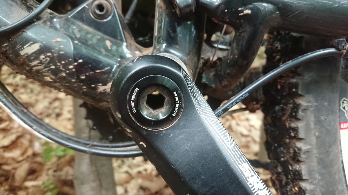

Duke650 Odesláno 29. května 2020 Nahlásit Odesláno 29. května 2020 Od teď si budu všechny servisní práce na kole dělat sám a nepustím k tomu žádného rádoby profíka, tvl, mohl jsem se zabít... včera jsem dal kolo do servisu s prosbou o výměnu obou převodníků. Doma jsem to dělat nechtěl, musí se sundat levá klika, vyndat pravá klika s osou, jsou tam předepsané utahovací momenty, doma nemám momentový klíč, říkal jsem si OK dám to profíkům dnes kolem poledne jsem si to vyzvedl, zacvakal dvě stovky (říkal jsem si safra to se s tím ten mechanik moc dlouho nezdržoval), kolo jsem odvezl domů v autě, odpoledne jsem vyrazil na projížďku. Od prvního šlápnutí jsem cítil v levé klice jasný vakl. Po sto metrech jsem to otočil a zamířil do servisu. Tam jsem poprosil majitele o dokončení zakázky, ten vakl tam předtím nebyl. No jó pane mechanik tady už dnes není, musíte přijít zítra. WTF? Pak mu asi docvaklo, jak blbě to vyznělo, a prý “tak já vám to utáhnu”, vytasil velký imbusák, zabral a povídá “no nic, utažený to je, vaklá to i tak, problém bude v ložisku, stavte se v pondělí” Povídám to je divný, to středové složení bylo do včerejška bez vůle. No nic, nebudu se hádat, odjíždím. Ujel jsem asi 400 metrů a upadla levá klika, zůstala viset na botě díky SPD pedálu. Naštěstí jsem nejel rychle... No tak jsem do krámu nakráčel s klikou v ruce a povídám “tak hádám, že problém nebyl v ložisku?” pán kouknul na levý konec osy, která čouhala z rámu, a znalecky prohlásil “no jooo, to je urvaný šroub, ten je hliníkový, ten prd vydrží, stavte se v pondělí” ani náznak omluvy, že urvali šroub, u kterého je na levé klice viditelně napsaný utahovací moment... fakt profiservis na úrovni
rolas Odesláno 29. května 2020 Nahlásit Odesláno 29. května 2020 před 33 minutami, Duke650 napsal: ani náznak omluvy, že urvali šroub, u kterého je na levé klice viditelně napsaný utahovací moment... fakt profiservis na úrovni Ve většině servisů na momenťák kašlou bohužel. Co jde tak si dělám sám, protože když si to sjedu momenťákem, tak mám z toho lepší pocit :).
Duke650 Odesláno 29. května 2020 Nahlásit Odesláno 29. května 2020 Asi koupím toto https://eshop.gmtechnik.cz/momentovy-klic-na-kolo-2-24nm-s-nastavci#prod-features
African Odesláno 29. května 2020 Nahlásit Odesláno 29. května 2020 Tak to je drsný Duke650, ti servisáci občas dobře perlí
Duke650 Odesláno 29. května 2020 Nahlásit Odesláno 29. května 2020 No, zkoušel jsem sám sebe přesvědčit, že jsem vlastně měl štěstí. Klika upadla pár stovek metrů od servisu v nízké rychlosti, a doma jsem byl pěšky za čtvrt hodiny. Stát se o dvě hodiny později 40 kiláků od domova v kopci, tak bych asi skončil v nemocnici a pak v base
rolas Odesláno 30. května 2020 Nahlásit Odesláno 30. května 2020 před 14 hodinami, Duke650 napsal: Asi koupím toto https://eshop.gmtechnik.cz/momentovy-klic-na-kolo-2-24nm-s-nastavci#prod-features Já mám tento https://www.amazon.co.uk/Pro-Bike-Tool-Torque-Wrench/dp/B07JKJTDWC/ref=sr_1_9?dchild=1&keywords=bike+pro+tool&qid=1590820345&sr=8-9 a jsem spokojený, na 40 Nm používám momenťák co mám na auto s rozsahem 40-200.

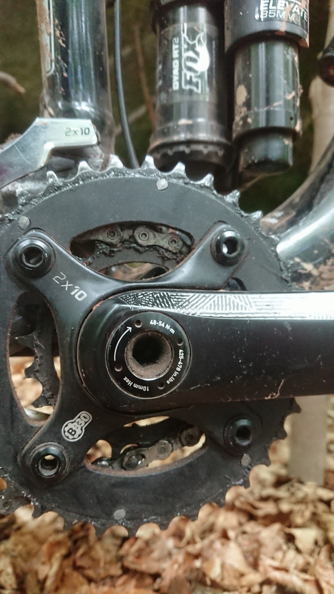

African Odesláno 30. května 2020 Nahlásit Odesláno 30. května 2020 před 14 hodinami, Duke650 napsal: No, zkoušel jsem sám sebe přesvědčit, že jsem vlastně měl štěstí. Klika upadla pár stovek metrů od servisu v nízké rychlosti, a doma jsem byl pěšky za čtvrt hodiny. Stát se o dvě hodiny později 40 kiláků od domova v kopci, tak bych asi skončil v nemocnici a pak v base Teď tedy koukám že bych si to doma taky nelajsknul, aspoň bych tedy vůbec nevěděl kdekoliv začít Obsah je dostupný pouze registrovaným uživatelům. Registrace na Chronomag Fórum je zdarma. Pokud již registraci máte, přihlaste se, prosím. Obsah je dostupný pouze registrovaným uživatelům. Registrace na Chronomag Fórum je zdarma. Pokud již registraci máte, přihlaste se, prosím. Obsah je dostupný pouze registrovaným uživatelům. Registrace na Chronomag Fórum je zdarma. Pokud již registraci máte, přihlaste se, prosím.
Micey Odesláno 30. května 2020 Nahlásit Odesláno 30. května 2020 Neco podobnyho mi ted poslal kamarad.. nechal si vcera v ofiko Cannondale dat novou kazetu s vetsim velkym pastorkem, prej neni problem, jen za praci si vzali litr. No a dnes po 35 km todle.. nepochybuju o tom, ze bude za debila:) Obsah je dostupný pouze registrovaným uživatelům. Registrace na Chronomag Fórum je zdarma. Pokud již registraci máte, přihlaste se, prosím.
African Odesláno 30. května 2020 Nahlásit Odesláno 30. května 2020 (upraveno) před 1 hodinou, Micey napsal: Neco podobnyho mi ted poslal kamarad.. nechal si vcera v ofiko Cannondale dat novou kazetu s vetsim velkym pastorkem, prej neni problem, jen za praci si vzali litr. No a dnes po 35 km todle.. nepochybuju o tom, ze bude za debila:) No pěkný Ani nemluv, já ti měl super autorizák deset km od baráku, kamarád co si dával záležet, výborný dva servisáky tam měl. Pak se rozvedl, prodejnu kol a servis nechal manželce, a šlo to od pěti k jedny. První co bylo zdražila, odešli servisáci, nabrala nějaký ňoumy a pak ji sebrali i autorizaci, protože kluky neposílala na povinná školení a ty dělali kopanec za kopancem. Mě zkusili třikrát za sebou vycentrovat kolo a prostě to nedali Dej pak vědět jak se k tomu postavili, doufám že uznájí chybu. U mě pohoda, akorát si musím hlídat ten zadní rychloupínák....takže vlastně stres a ne pohoda Čas na oběd, yes, už se to vaří..... Obsah je dostupný pouze registrovaným uživatelům. Registrace na Chronomag Fórum je zdarma. Pokud již registraci máte, přihlaste se, prosím. Obsah je dostupný pouze registrovaným uživatelům. Registrace na Chronomag Fórum je zdarma. Pokud již registraci máte, přihlaste se, prosím. Upraveno 30. května 2020 uživatelem African
Prochy68 Odesláno 30. května 2020 Nahlásit Odesláno 30. května 2020 Teď tedy koukám že bych si to doma taky nelajsknul, aspoň bych tedy vůbec nevěděl kdekoliv začít [emoji3] No vždyť tam máš všechno napsaný, co bys ještě víc chtěl? [emoji5]Odesláno z mého Lenovo TB3-850F pomocí Tapatalk
