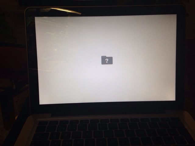

stando Odesláno 12. ledna 2016 Nahlásit Odesláno 12. ledna 2016 Chalani pomooooc. Po zapnuti mojho MacBook Pro mi blika toto na displeji.... Obsah je dostupný pouze registrovaným uživatelům. Registrace na Chronomag Fórum je zdarma. Pokud již registraci máte, přihlaste se, prosím.
pepescom Odesláno 12. ledna 2016 Nahlásit Odesláno 12. ledna 2016 https://support.apple.com/cs-cz/TS1440 Odoslané z môjho iPhone cez Tapatalk
stando Odesláno 12. ledna 2016 Nahlásit Odesláno 12. ledna 2016 Dik, ale nepomohlo...skusil som podla navodu a bez zmiem, asi zajtra skusim zavolat predajcovi
pepescom Odesláno 12. ledna 2016 Nahlásit Odesláno 12. ledna 2016 Dobrý nápad Odoslané z môjho iPhone cez Tapatalk
Maxel Odesláno 12. ledna 2016 Nahlásit Odesláno 12. ledna 2016 Dik, ale nepomohlo...skusil som podla navodu a bez zmiem, asi zajtra skusim zavolat predajcovi Kdyby ses o to ještě pokoušel sám - obnovit zálohu Time Machine, tedy pokud používáš.Řešil jsem před pár měsíci podobnou věc a nepomohlo nic než tohle.

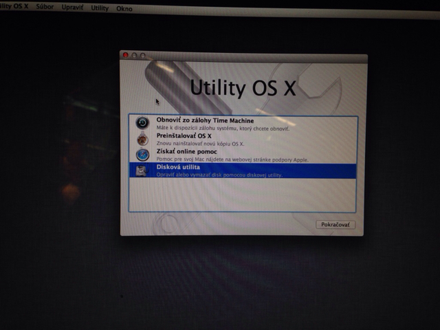

Radek124 Odesláno 13. ledna 2016 Nahlásit Odesláno 13. ledna 2016 Vypnout, zapnout a při nabíhání držet CMD+R - jde nejspíš o rozdrbaný zavaděč OS na systémovém disku.Po naběhnutí spusť "diskovou utilitu", vyber disk, záložku "první pomoc" a "obnovit disk". Více tipů zde.Pokud máš zaplacenou Apple Care a nebo je to jen pár týdnů starý MBP, ať se stará technická podpora.
stando Odesláno 13. ledna 2016 Nahlásit Odesláno 13. ledna 2016 Chalani tak Vam vsetkym dakujem, ale MBP sa nepodarilo rozchodit...dnes zanesiem do servisu. Este raz dik
stando Odesláno 13. ledna 2016 Nahlásit Odesláno 13. ledna 2016 Vypnout, zapnout a při nabíhání držet CMD+R - jde nejspíš o rozdrbaný zavaděč OS na systémovém disku.Po naběhnutí spusť "diskovou utilitu", vyber disk, záložku "první pomoc" a "obnovit disk". Více tipů zde.Pokud máš zaplacenou Apple Care a nebo je to jen pár týdnů starý MBP, ať se stará technická podpora.Radku dostal som sa az sem...co teraz? Obsah je dostupný pouze registrovaným uživatelům. Registrace na Chronomag Fórum je zdarma. Pokud již registraci máte, přihlaste se, prosím.
Radek124 Odesláno 13. ledna 2016 Nahlásit Odesláno 13. ledna 2016 V diskové utilitě jsou po vybrání disku/svazku hned na první záložce ("Záchrana"?) možnosti jako "Ověřit disk" a "Opravit disk" (dtto oprávnění).Pokud nic nepomůže, můžeš ještě zkusit obnovu ze zálohy v TimeMachine a nebo z image disku (máš-li nějaké) - a jinak reklamace.
Bob Odesláno 13. ledna 2016 Nahlásit Odesláno 13. ledna 2016 Jakej mas model? Ja si takhle u MB Pro 2009 myslel ze mi odesel disk, koupil jsem tedy nove ssd a zjistil ze mi odesel kabel. Toho novyho disku ale nelituju, ntb omladl o nekolik let

stando Odesláno 14. ledna 2016 Nahlásit Odesláno 14. ledna 2016 Jakej mas model? Ja si takhle u MB Pro 2009 myslel ze mi odesel disk, koupil jsem tedy nove ssd a zjistil ze mi odesel kabel. Toho novyho disku ale nelituju, ntb omladl o nekolik letkupoval som na konci roku 2012...uz som sa dohodol zo servisom. Taktiez hovorili, ze to moze byt HD, ale aj kabel, takze aby som to priniesol... tak skusim.
