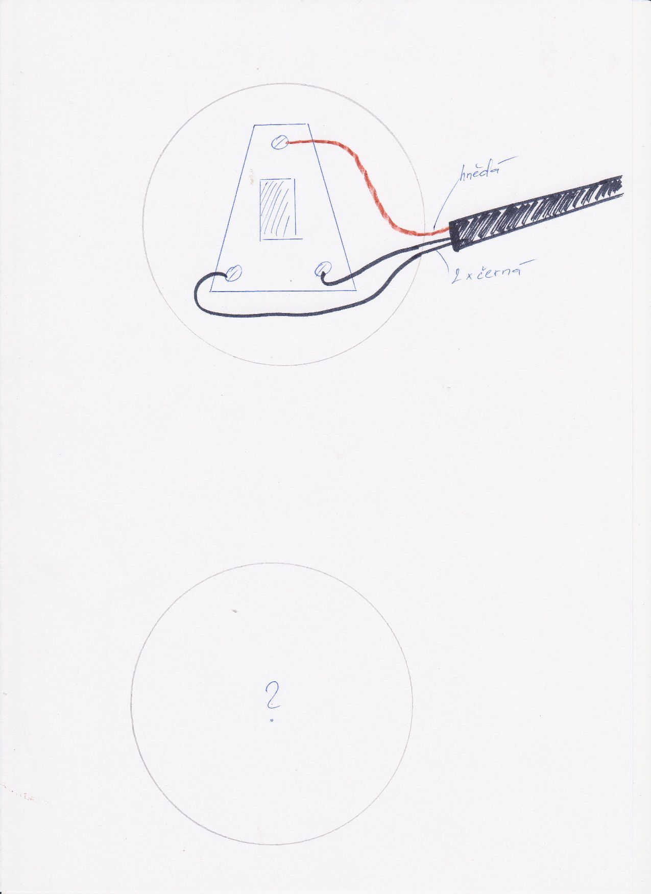

tomthom Odesláno 5. srpna 2012 Nahlásit Odesláno 5. srpna 2012 Jak správně zapojit křížový vypínač? Mám přístupný (bez omítky) pouze jeden schodišťový vypínač - viz. obrázek. Druhý schodišťák a světlo jsou již pod finální omítkou. Potřeboval bych praktický nákres dopojení do prázdné krabice dole na obrázku. Díky:)
mondeo2 Odesláno 5. srpna 2012 Nahlásit Odesláno 5. srpna 2012 http://elektrika.cz/data/clanky/szsv010129
tomthom Odesláno 5. srpna 2012 Nahlásit Odesláno 5. srpna 2012 Fajn článek...je několik zapojení, ale jen jedno je správné... Dokázal bys mi to, prosim tě, čistě prakticky čárnout mezi ty dvě krabice?
Jezevcik2 Odesláno 5. srpna 2012 Nahlásit Odesláno 5. srpna 2012 Píšeš o křižáku a máš pouze dva vypínače,takže asi jenom chyba v označení a ovládáš to skutečně jen ze dvou míst.Záleží na tom,jestli máš napájecí ostrý kabel a odchozí kabel ke světlu přímo v krabičce,kde bude schodišťák anebo pěkně postaru někde v externí krabičce.Princip pořád zůstává stejný,ale ta externí krabička je pro laika trochu matoucí než když to máš vše v jednom přímo ve vypínači.Kdyžtak lépe popiš stav.
tomthom Odesláno 5. srpna 2012 Nahlásit Odesláno 5. srpna 2012 Mám klasické dva vypínače ("schodišťové" zapojení - horní schéma o dva dotazy výše) proti sobě, kterým ovládám světlo nad schody do patra. Spodní vypínač je v přízemí, nad ním je krabice, kde je to všechno pospojované a jde z ní zároveň přívod k žárovce. Tato krabice i vypínač jsou pod omítkou a nemám k nim už možnost přístupu. Oproti tomu horní vypínač v patře je na holé zdi a je ve stavu, jak jsem ho nakreslil - 1xhnědá, 2xčerná. Rekonstrukcí mi vznikla v patře chodba, na které bych zmiňovanou žárovku chtěl ovládat ještě ze třetího místa, což jsem na obrázku vyjádřil spodní prázdnou krabičkou. Princip křížového vypínače chápu, ale prakticky mi to je k prdu, protože nevím, jak to naroubovat k tomu hornímu vypínači, aby to bylo funkční.
Jezevcik2 Odesláno 5. srpna 2012 Nahlásit Odesláno 5. srpna 2012 (upraveno) Z toho horního vypínače,kde máš kabel 3Ax1,5 musíš natáhnout do potřebného místa nově vzniklého vypínače ten samý kabel.Nově vzniklý vypínač bude tentokrát schodišťák(řazení 6) a ten přístupný stávající se změní na křižák(řazení 7).U toho křižáku zapojíš koresponďáky(černý-černý)nahoru a dolů a ty dva zbylé hnědé musíš spojit do sebe wagosvorkou,popř.čokoládou.3Ax1,5(hnědá-černá-černá)už se nedělá,místo toho je 3Ox1,5(hnědá-černá-šedá).To Tě vcelku nemusí zajímat,hnědou si stále ponech jako napájecí a černý a šedý jako korespondenční.Edit:nepoužívej mělké krabice pod omítku,speciálně pod tím křižákem budeš potřebovat spojit ty dva hnědé,což u mělké sice jde,ale dost blbě.Kup klasickou hlubokou,označení KU 68/1901.Tímto stylem si můžeš vytvořit pěkně za sebou další počet ovládacích míst,princip se opakuje dokola. Upraveno 5. srpna 2012 uživatelem Jezevcik2

tomthom Odesláno 6. srpna 2012 Nahlásit Odesláno 6. srpna 2012 V 5. 8. 2012 v 21:20, Jezevcik2 napsal: Jasné, srozumitelné. Moc Ti děkuji. Jdu to zapojit.
