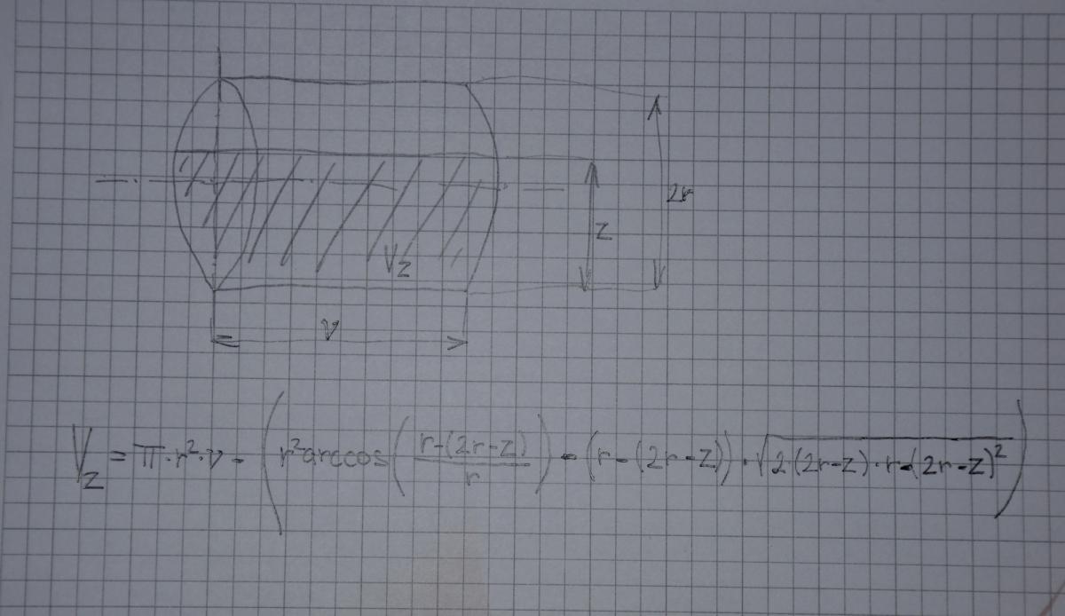

Xenomorfus Odesláno 12. prosince 2016 Nahlásit Odesláno 12. prosince 2016 (upraveno) Takze vzorec na vypocet objemu vypada asi takto: Obsah je dostupný pouze registrovaným uživatelům. Registrace na Chronomag Fórum je zdarma. Pokud již registraci máte, přihlaste se, prosím. Kde:"Velké Vé" z : Objem kapalneho telesar : polomer valcoveho telesa"malé vé" : delka valcoveho telesaz : vyska hladiny ("stavoznak") Bez zaruky, testovaci vypocet se mi opravdu nechce delat :-). Edit: Hersoft! Nemohl si "Trojane" prijit driv? Upraveno 12. prosince 2016 uživatelem Xenomorfus

Trojan Odesláno 12. prosince 2016 Nahlásit Odesláno 12. prosince 2016 Takze vzorec na vypocet objemu vypada asi takto:DSC_4540.JPG Kde:"Velké Vé" z : Objem kapalneho telesar : polomer valcoveho telesa"malé vé" : delka valcoveho telesaz : vyska hladiny ("stavoznak") Bez zaruky, testovaci vypocet se mi opravdu nechce delat :-). Edit: Hersoft! Nemohl si "Trojane" prijit driv? :D hele ja to pul hodiny integroval, nemusis se vztekat
Xenomorfus Odesláno 12. prosince 2016 Nahlásit Odesláno 12. prosince 2016 :D hele ja to pul hodiny integroval, nemusis se vztekat Neboj, vubec se nevztekam :-). Pobavil sem se. A jeste vic, ze sme v tom "spolu"

Xenomorfus Odesláno 12. prosince 2016 Nahlásit Odesláno 12. prosince 2016 Tak pokud jsoumiry v mm, Tebou hledany objem je 6318,4 litru.Aspon se potvrdil muj "prvni" vypocet...
