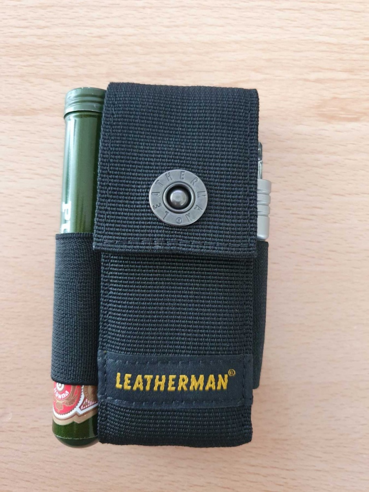

Teatime Odesláno 23. května 2021 Nahlásit Odesláno 23. května 2021 Zásobník na bity jsem vyřešil s předním dodavatelem nářadí, etrafika.cz. Trocha olejíčka udělal zámečníčka, stahovací pásky a bity. Místo oleje se vejde i ráčnička, ale fakt tu není třeba.
