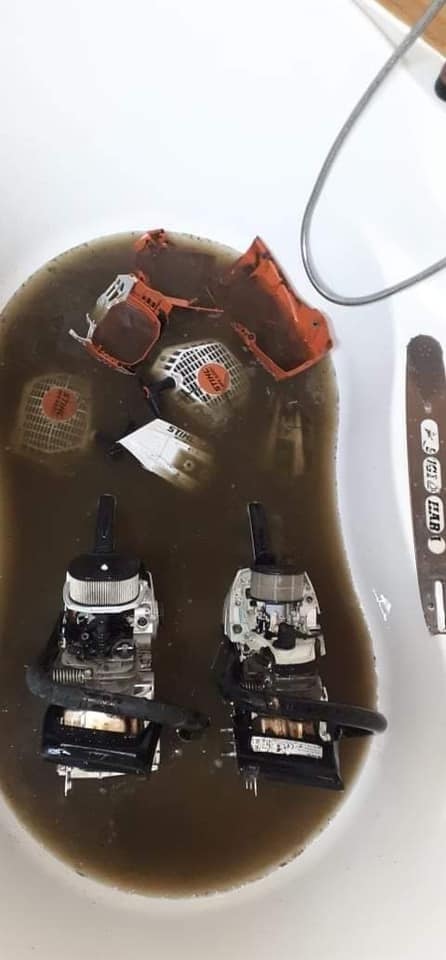

horal Odesláno 7. prosince 2021 Nahlásit Sdílet Odesláno 7. prosince 2021 (upraveno) před 10 hodinami, Koza_c napsal: Tak po roce používání MS 362 C a teď minulou sobotu dostala pila zabrat nejvíc (10-11hod. řezání bez přestávky 30kubiku na 25cm). Minule jsem zmiňoval nedostatky, tak tenhle je fakt zásadní a takhle to mohl vymyslet jen člověk který pilu nečistí nebo vůbec neví jak funguje. Jak vždy dořežu, tak čistím i hlavně od pryskyřice jinak je to na brusku což každý zná, že smůla je zlo i na oblečení. Každopádně smula je oproti tomu začernání skoro nic což je vidět na foto. a takhle jsi to už zkoušel...? Obsah je dostupný pouze registrovaným uživatelům. Registrace na Chronomag Fórum je zdarma. Pokud již registraci máte, přihlaste se, prosím. Upraveno 7. prosince 2021 uživatelem horal Odkaz ke komentáři Sdílet na ostatní stránky More sharing options...
Koza_c Odesláno 7. prosince 2021 Nahlásit Sdílet Odesláno 7. prosince 2021 před 48 minutami, horal napsal: a takhle jsi to už zkoušel...? Obsah je dostupný pouze registrovaným uživatelům. Registrace na Chronomag Fórum je zdarma. Pokud již registraci máte, přihlaste se, prosím. Tak ty jsi jinej pan. . Takhle ještě nikdy, ale to zakouřený od výfuku se pokouším odstranit co se dá ředidlem a smůlu benzinem, ale jde to hodně špatně (na oblečení se mi to ještě nikdy nepodařilo). Odkaz ke komentáři Sdílet na ostatní stránky More sharing options...
horal Odesláno 7. prosince 2021 Nahlásit Sdílet Odesláno 7. prosince 2021 Foto, nejsem autor. Smůlu na hadrech rozpouští dobře sádlo. Na pilu horká jarová voda, nech odmočit. Pak někdo čistič na grily a hodně úspěchů má varioclean od stihl. Odkaz ke komentáři Sdílet na ostatní stránky More sharing options...
Koza_c Odesláno 7. prosince 2021 Nahlásit Sdílet Odesláno 7. prosince 2021 Díky. To oblečení zkusím vše, protože bunda od smůly je už skoro černá (zalepena). . Odkaz ke komentáři Sdílet na ostatní stránky More sharing options...
