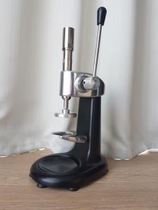

Hezke. Kdyz sem kupoval soucasnou pakovku, tak se ke me jako soucast inzeratu dostal i dynamometricky tamper. Vzdycky jsem to povazoval za hloupost a sam bych ho nikdy nekoupil, ale ted si ho nemuzu vynachvalit. V kombinaci s 58,5mm zakladnou je z tampovani super rychly a konzistentni proces. Jen rovinu si musim hlidat, ale nikdy jsem s tim problem nemel...

No, a právě kvůli tomu jsem si ho koupil. Proměnných při procesu výroby espressa je tolik, že nadešel čas některé z nich vyloučit.

Tvl. kucí, to tampování pákou je ledatak do provozů, kde dělaj holky aby po 200tým presu nedostaly zánět karpálů. Ale jako hračka dobrý :)
Odesláno
Tak jo, když myslíš. O pár příspěvků výše jsem psal, že důvodem nákupu byla konzistentnost procesu (vždy stejná síla), nikoli obava ze zánětu karpálů. Jestliže to však označuješ za hračku, pak doporučuji, aby sis své bábovičky na písku i nadále uplácával libovolnou silou bez zohlednění hrubosti písku a jeho vlhkosti. Pokud výsledek nebude dobrý, nesmíš se divit, když Ti maminka naplácá a bude si o Tobě myslet, že jsi nešika.

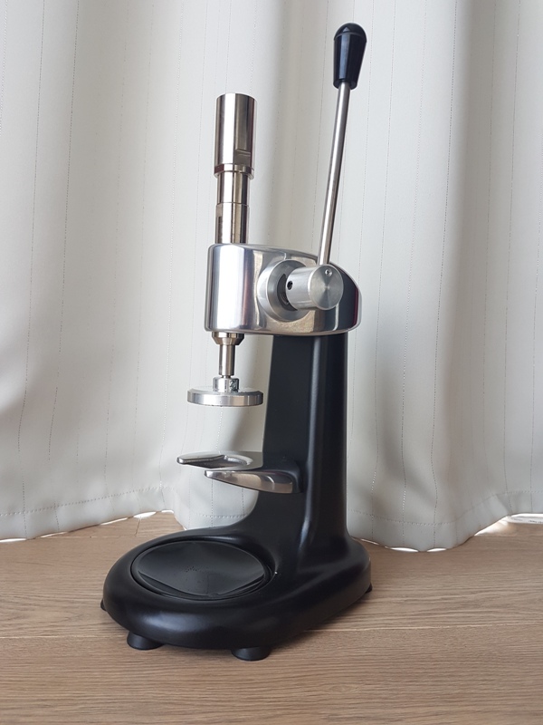

V domácích podmínkách správnou sílu tampování do ruky nedostaneš nikdy. Lidské tělo je v tomhle mimořádně nespolehlivé. Nehledě na to, že většina lidí tampuje křivě, různě tamperem kroutí, snaží se puk v poslední fázi rovnat, leštit, mlátí tamperem do páky,... není to jen o správné síle. Dělal jsem 2 roky v kavárně s výdejem 200-300 káv za směnu. V takovém režimu je skutečně možné to "dostat do ruky" a do určité míry i tampováním korigovat extrakci. Při domácí kadenci 2-5 káv za den a několikahodinovými intervaly mezi jednotlivými kávovými seancemi tohle prostě nejde. Čím lepší je mlýnek, kávovar a čím "jednodušší" je z hlediska extrakce použitá surovina, tím jsou nároky na tampování (a další manipulaci s kávou v páce) menší, ale pořád by mělo být co nejkonzistentnější. Takže ten strojek má své opodstatnění právě v domácích podmínkách. Neříkám, že to je nutné (rozhodně není), ale při vyšších nárocích na výsledné espresso to hodně pomůže a umožní to přesunout pozornost na důležitější části procesu. V kavárně je to naopak nešikovné, pomalé a zabírá to zbytečně místo. Ani nejsubtilnější baristka v té nejfrekventovanější kavárně by při správné technice neměla mít s tampováním jakékoli problémy. A když je někdo nemehlo, tak ho žádný přístroj nezachrání.
Odesláno
Takový právě mám - zmiňoval jsem ho pár příspěvků zpět. To Bertovo udělátko je vlastně tenhle tamper uchycený na páku, takže kromě síly hlídá i směr tampování.
