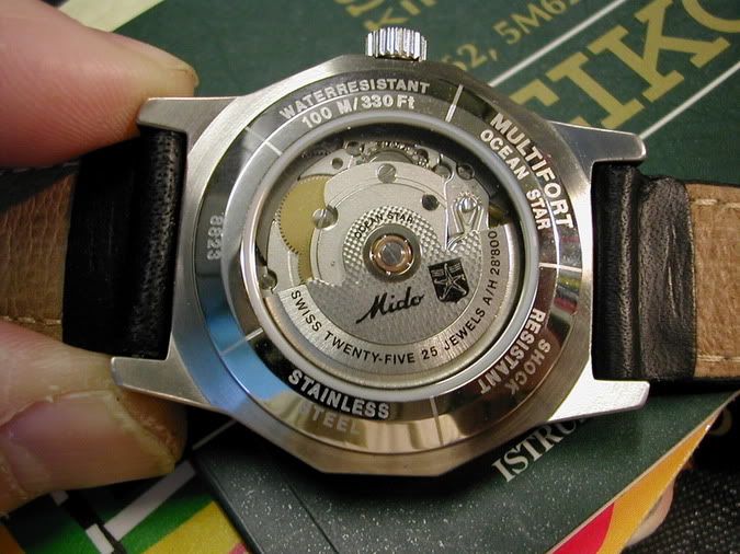

bohus76 Posted July 21, 2014 Report Posted July 21, 2014 Proč by ne?Zde máš hodinky od firmy Mido s WR100 a také naklapávacím dýnkem http://img.photobucket.com/albums/v89/griffo5/mido007.jpgOsobně jsem je ve vodě neměl,ale myslím,že problém by to nebyl.
Marcus Posted July 21, 2014 Report Posted July 21, 2014 (edited) S tím naklapávacím dýnkem je to stoprocentní pravda a navíc si myslím, že chronografy prostě do vody nepatří. Edited July 21, 2014 by Marcus
