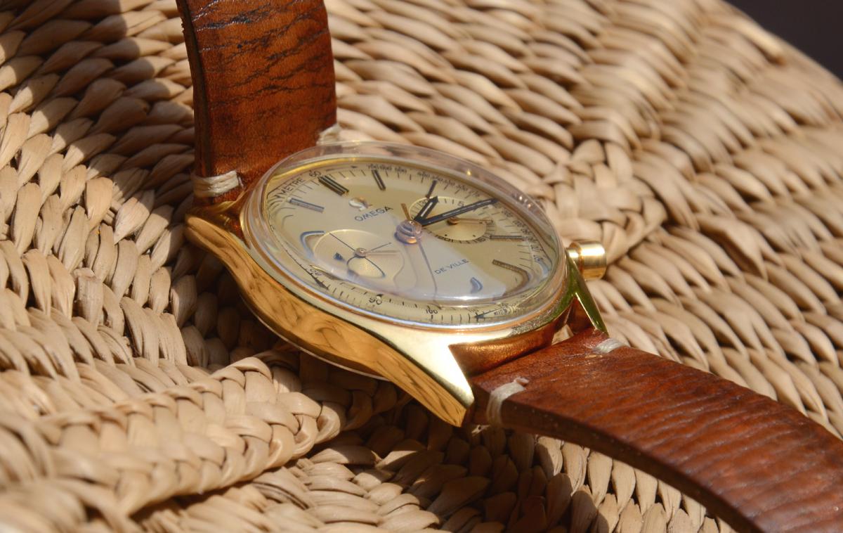

Dnes něco z renovačního soudku. Podařilo se mi před půl rokem získat raritní Omega De Ville chronograf s manuálním strojkem cal. 930. Tento typ stroje má takovou ne příliš lichotivou historii. Stroj je odvozen od notoricky známé 861, které pohání moony a ze které vzešly také další modifikace jako např. cal. 865 a 920 (Chronostop). Omega s kalibrem 930 přišla na trh v roce 1969 a to v době, kdy se začínala prosazovat novinka v podobě quartzu a v konvenčních strojích konkurence začínala nabízet automatický chronograf. Proto hodinky neměly valný úspěch. Vyrobeno bylo celkem 10000 ks strojků, avšak ne všechny byly nakonec osazeny do hodinek. Dle různých zdrojů bylo vyrobeno jen cca 2000 ks chrongorafů De Ville a nějakých 2000 ks Bullheadů, které mají stejný strojek. Pro ně ostatně byl vyvíjen a De Ville jej dostaly jako "dárek". Takže zbylých 6 tis. strojků zůstalo nejspíš ve skladech. Nevím, kolik strojků obecně nechává Omega vyrobit jako náhradní, ale rozhodně to nebude v takovém poměru, jako tady.
Řada De Ville plní u Omegy společenských hodinek, převážně oblekovek. A nutno podotknout, že ani tyto chrona tomuto nedělají ostudu. Vystačí si s se zlatou a černou barvou. Dokonce i datový věnec má zlatou barvu. A přesto jsou přehledné, elegantní. Mě osobně se líbí sekundová ručka, jak přebíhá přes datumové okénko. Toto řešení je neobvyklé a je to vlastně daň za to, že se strojek vyvíjený pro bullheady otočil o 90 stupňů doprava. Tím se datumovka z pozice 6 hodin rázem ocitá na devítce. Avšak nejedná se o nějaké zcela neobvyklé umístění data, občas se datum objevuje např. na 12 hodinách (Movado Datron, Nivada Grenchen Datomaster).
Jak jsem již psal, hodinek se vyrobilo málo a zůstalo hodně strojků nepoužitých. Takže by se zdálo, že nebude problém sehnat samostatně strojek, ciferník, ručky, pouzdro a sklo a sestaví se nový kousek. Jenomže tak lehké to není a nebylo. Omega nejspíš vyrobila mnohem méně náhradních pouzder a ciferníků, takže tyto díly nejsou k sehnání. Oficiálně jsou evidovány jako "obsolete", tzn. vyprodané. Těžko říci, jestli mají ve skladech nějaké zásoby, které pustí do oběhu jen při kompletní renovaci v Bienne. A vzhledem k tomu, že od loňského roku Omega výrazně omezila dostupnost náhradních dílů ve volném prodeji, tak lepší to už nebude :(.
Tento konkrétní kousek se ke mě dostal v rozebraném stavu. Největší problém bylo pouzdro, kterému nic jiného než nové pozlacení nemohlo pomoci.  Zlacení se neskutečné táhlo, ale obrnil jsem se trpělivostí a dočkal se po takřka půl roce. Sklíčko šlo naštěstí přeleštit, dala se nová tlačítka. Ostatní zůstalo, nic jiného se naštěstí měnit nebo opravovat nemuselo.
A teď teda fotky. Takto jsem hodinky získal
A zde je výsledek
Nakonec ještě nějaká makra

Vzdycky me prevapi, z jakeho spatneho stavu se vyklubou paradni hodinky. Trpelivost nese ovoce a k vysledku jen gratuluju.
Hodne se mi libi zlaty date venec... a pritom takova blbost, co? Detail, ale co ladi k celemu cifru.

Díky všem.
Sílu zlacení nevím jistě, ale není to moc. Tak kolem 10 mikronů? Zeptám se.
