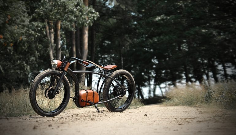

hufnor Odesláno 1. srpna 2017 Nahlásit Odesláno 1. srpna 2017 Když elektrokolo, tak z Polska.Avionics V1 Obsah je dostupný pouze registrovaným uživatelům. Registrace na Chronomag Fórum je zdarma. Pokud již registraci máte, přihlaste se, prosím. Obsah je dostupný pouze registrovaným uživatelům. Registrace na Chronomag Fórum je zdarma. Pokud již registraci máte, přihlaste se, prosím.
