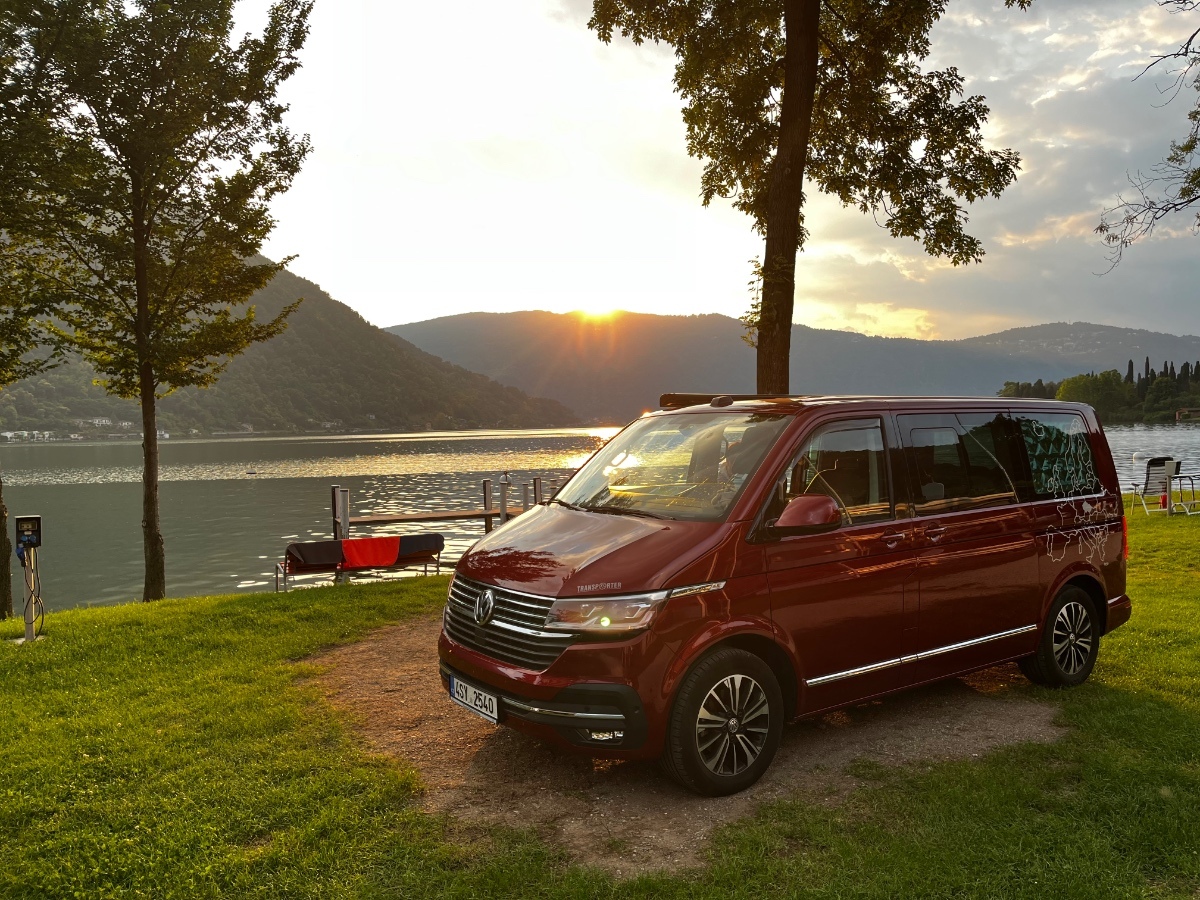

Ja uz jsem patym rokem spokojeny s T6.1 110kW.
Do bi-turba bych nesel, procitam uz nejakych 7 let Transporterclub forum a nektere pribehy jsou desive. Ale nejsem expert a osobni zkusenost nemam.
Prekvapive tomu ten vykon u 110kW vubec nechybi, rozhodne nejsem zadna zelva v provozu. Vedu si knihu jizd, jezdim s tim v prumeru za 8l s tim, ze na pohodu to umi i 7. Jo a dulezita vec, byt to ma olejovy interval 25tkm, menim olej 2x casteji.
Pred mesicem jsem ale objednal novou Cali, (proste nas to nomadstvi chytlo) a muj multa bude v horizontu par mesicu na prodej vcetne bohateho kempovaciho prislusenstvi, kdyby to nekoho zajimalo..
