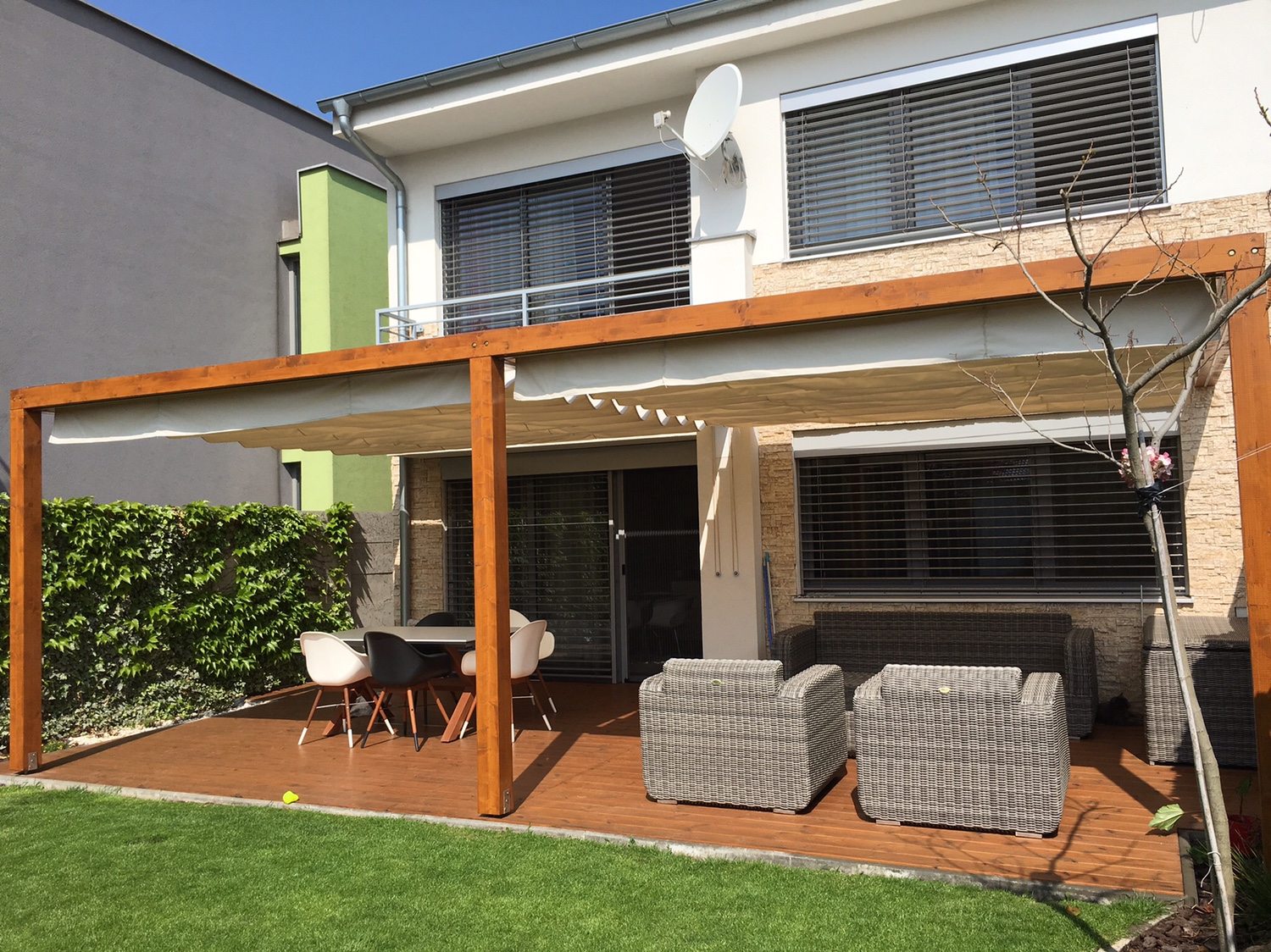

African Odesláno 3. ledna 2018 Nahlásit Odesláno 3. ledna 2018 Asi ten modřín moc hýčkám Mám z toho i provětrávanou laťkovou fasádu. Patinu to má krásnou už po 4 zimách. Fotr vždycky vyšiluje, ať to natřu. Neudělám to, líbí se mi ta šedá. edit: nějak takhle. Tady ve tmavší variantě (vlhko), přes léto je to světlejší, když dřevo vyschne sluncem.Máš to moc hezký :-)

organic Odesláno 5. ledna 2018 Nahlásit Odesláno 5. ledna 2018 Máš to moc hezký :-)Dík. Asi bych některý věci dneska udělal trochu jinak, ale přespat se v tom dá Pro mně je primární to místo, kde to stojí. Jednou se tam nechám rozprášit.

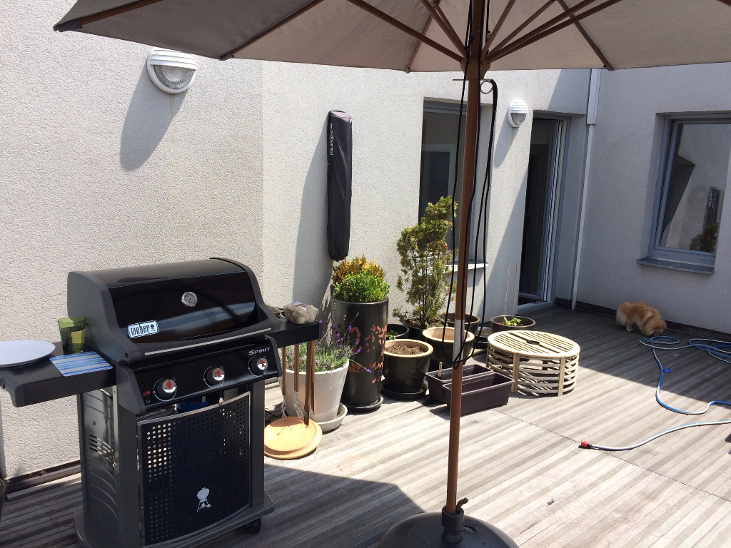

Aetas Odesláno 5. ledna 2018 Nahlásit Odesláno 5. ledna 2018 Ja mam taky thermoborovici a nenatiral jsem to ani jednou, a nebudu. Sedostribrna se mi libi, natirani zivotnost neprodlouzi, jen by to vypadalo neprirozene. Foto pripadne zaslu az se rozedni ;-) Sent from my iPhone using Tapatalk
