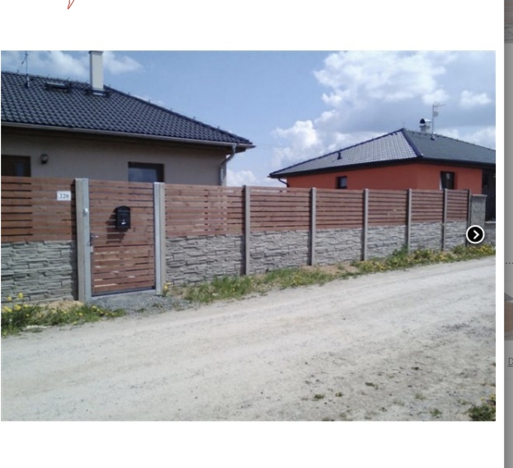

shewcza Odesláno 5. března 2021 Autor Nahlásit Odesláno 5. března 2021 Původní plán byl něco jako tohle, ale fakt jen kvůli tomu, že to nedá moc práce.no ale fakt to není pěkný, tak jsem se uchýlil teď k tomu gabionu, který bude o trošku pracnější, ale daleko hezčí. Krasu ovšem vnímáme každý jinak Představa gabionu.
Liqid Odesláno 5. března 2021 Nahlásit Odesláno 5. března 2021 Otázka je, jak to bude vypadat, až do toho napadá bordel, plevel a dráty oreznou...
shewcza Odesláno 5. března 2021 Autor Nahlásit Odesláno 5. března 2021 Tobě se líbí víc ten betonovej jo? Musím myslet trochu ekonomicky, bude to fakt hodně dlouhý plot.
Liqid Odesláno 5. března 2021 Nahlásit Odesláno 5. března 2021 Každý styl je úplně jiný, je to taková lehčí moderna vs safari, záleží jaký máš zatím pozemek a okolí, aby to moc neřvalo. Ale kdybych si měl vybrat, tak ten první.

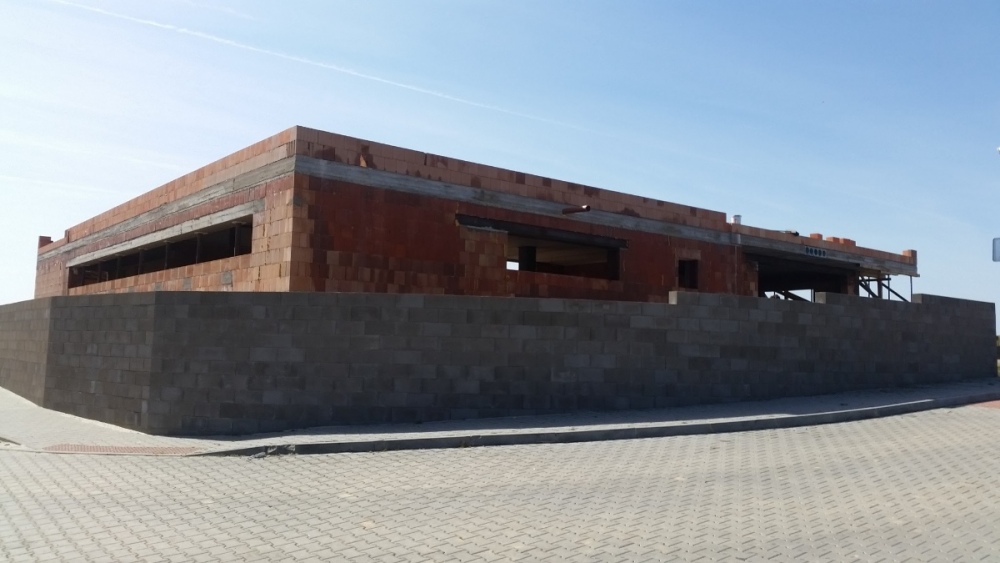

CEGY Odesláno 6. března 2021 Nahlásit Odesláno 6. března 2021 A co KB blok? Gabion bude řacha. U prvniho baráku jsem to řešil a neudělal. U druhýho jsem už rovnou počítal s KB blokem.
Gustaf Odesláno 6. března 2021 Nahlásit Odesláno 6. března 2021 před 4 hodinami, CEGY napsal: A co KB blok? Gabion bude řacha. U prvniho baráku jsem to řešil a neudělal. U druhýho jsem už rovnou počítal s KB blokem. Ty voe, to je pevnost U gabionu bych se bál toho oreznuti. Také jsem tím chtěl řešit opěrku u bazénu, ale nakonec ne. Pár orezlych jsem viděl a není to hezký. Ješte když ta rez odbarvuje i ty sutry.
shewcza Odesláno 6. března 2021 Autor Nahlásit Odesláno 6. března 2021 (upraveno) @Petr72 bude to cca 1 tuna do gabionu 200x50x30. Budu to sypat, nikoliv skladat. Jako trochu si s tim vyhraju, ale zadny prehaneni. @CEGY gabion. Koš 200x50x30 mi vychazi na 1280kč. KB blok jsem nezkoušel, protože jsem mel u nas borce ze Stavobloku na opernou zidku cca 30m v nejvyšším miste 170cm a napocital to na ctvrt milionu. Po tehle zkusenosti jsem to zavrhl. @Gustaf no to by se mi taky nelibilo, ale rikam si, kdo se boji sere v sini Edit: někdo si dává rezavý plechy na barák, tak když bude nejhůř budu mít rezavej plot. Lepší jak barák. Budu tvrdit ze to je pozadovana vlastnost. Upraveno 6. března 2021 uživatelem shewcza
