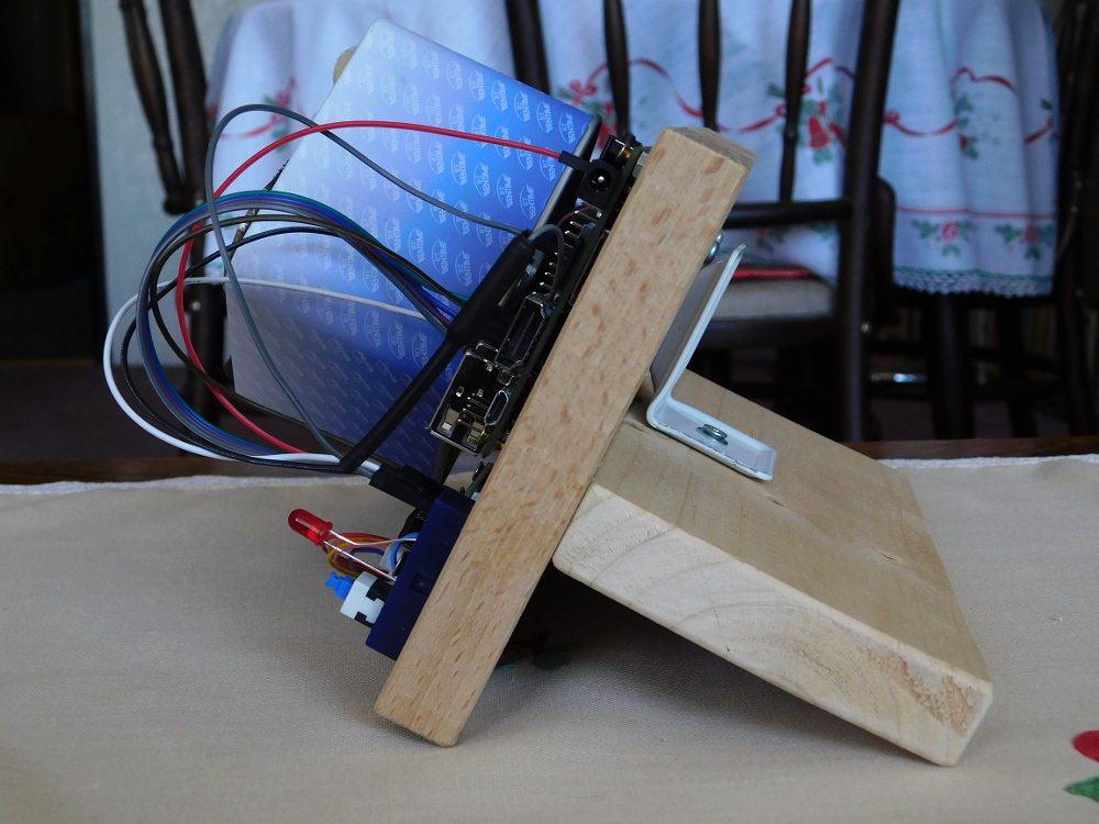

Radik Odesláno 19. dubna 2019 Nahlásit Odesláno 19. dubna 2019 Tak winder je hotový a tady posílám pár informací a foto. Postavené na Orange Pi Lite, na kterém běží Linux Armbian. Pohon zajišťuje krokový motorek, řídící soft je napsaný v Pythonu, spuštěný po nabootování jako linuxová služba. Stisknutím tlačítka se spustí vrtící program (30 sekund střídavě vrtění vlevo a vpravo po dobu 10 minut, pak 90 minut klid a tak pořád dokola). Programování, ladění a obsluhu lze realizovat přes WiFi a SSH. V plánu je vzdálený monitoring Cena kolem 1500,- Kč. A tady foto. Nečekejte zakrabicovaný luxus, všechno je a zůstane v surovém stavu
Lukáš.dl Odesláno 19. dubna 2019 Nahlásit Odesláno 19. dubna 2019 Rád bych se zeptal, kolik otáček to udělá v každém tom cyklu ? Odesláno z mého Redmi 5A pomocí Tapatalk
Radik Odesláno 19. dubna 2019 Nahlásit Odesláno 19. dubna 2019 V 19. 4. 2019 v 9:58, Lukáš.dl napsal: Rád bych se zeptal, kolik otáček to udělá v každém tom cyklu ? Odesláno z mého Redmi 5A pomocí Tapatalk Za minutový cyklus udělá 13 otáček (vždy půl z toho vpravo a půl vlevo).
Lukáš.dl Odesláno 19. dubna 2019 Nahlásit Odesláno 19. dubna 2019 V 19. 4. 2019 v 19:08, Radik napsal: Za minutový cyklus udělá 13 otáček (vždy půl z toho vpravo a půl vlevo).Děkuju Odesláno z mého Redmi 5A pomocí Tapatalk
Radik Odesláno 19. dubna 2019 Nahlásit Odesláno 19. dubna 2019 V 19. 4. 2019 v 19:13, Anela napsal: Paráda! těch 1500 je včetně motoru? Tady doplňuju přesnější kalkulaci: - Orange Pi Lite - 889,-- sada motoru - 131,-- sady vodičů (z nich použit jen zlomek) - 198,-- zbytek šroubky a drobnosti a prkýnko na ustavení cca kolem 200,-- celkem tedy +- 1418,- a pár dní práce to všechno poskládat a vyladit Asi by to šlo i levněji, kdyby se místo Orange Pi Lite použilo něco jednoduššího.
