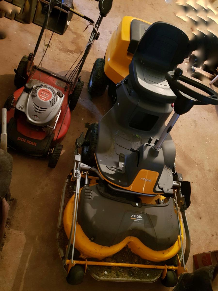

shewcza Odesláno 2. června 2019 Nahlásit Odesláno 2. června 2019 Měli jsme traktor bohužel už si nevzpomenu co to bylo, ale teď máme na chalupě druhým rokem stiga park 220 a to ke Vám hoši parádní věc. Od té doby se sečení stalo radostí. Nevím jestli to ke čína nebo co, ale co mohu posoudit - je to naprosto skvělé. Pozemek na sečení cca 5000m2
