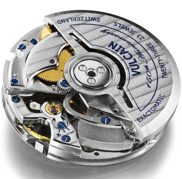

martar Odesláno 14. prosince 2019 Autor Nahlásit Odesláno 14. prosince 2019 Inhouse strojek Cricket V-21 byl představen na jaře 2009 při příležitosti 150 letého výročí manufaktury jako první kalibr Vulcain s alarmem a automatickým nátahem. Stejně jako legendární Cricket V-10 má dvě hnací pružiny (jednu pro alarm a jednu pro soukolí hodinového strojku), a je vybaven osvědčeným systémem Exactomatic sjednocujícím míru tření čepů hřídelky setrvačky v různých polohách.Foto VulcainPár technických údajů:- čas, alarm, datum, automatický nátah- jednostranné natahování rotoru (natahuje pouze hodinový strojek, budíček je nutno natáhnout ručně)- alternativně i ruční nátah korunkou- keramická kuličková ložiska rotoru- 257 součástek dle tiskové zprávy manufaktury z r.2009, jinde Vulcain uvádí dokonce 263 nebo 271 součástek- průměr: 28 mm- tloušťka: 8,4 mm- frekvence: 18.000 VPH- rezerva nátahu: cca 42 hodin- doba trvání zvuku budíčku: 15-20 sekund- rhodiovaný povrch s ženevskými pruhy, modřené šroubky, signovaný rotor, 23 kamenůKromě nástavby automatického nátahu a datové mechaniky s věncem se změnilo provedení alarmu, kdy kladívko netluče do kolíčku jako u Cricket V-10, ale upevněné na velkém, elipticky tvarovaném rameni tluče do vnitřního boku pouzdra. Tato konstrukční změna byla vynucena rotorem automatu, kterému by kolíček připevněný k dýnku překážel v pohybu. Výsledkem je jasnější zvuk odlišný od klasického chrčivého alarmu starých Vulcainů. Zvuk je podstatně silnější než u Vulcainů s manuálním nátahem a proskleným dýnkem. Údajně k tomu přispívá i kombinace materiálů na pouzdru hodinek.Foto VulcainNastavování času a budíčku je podobné jako u manuálního strojku Cricket V10 (koneckonců z něj V21 vychází), ale vzhledem k automatice odpadá povinné natahování korunkou. Ta ovládá ve dvou režimech funkce strojku. V základním režimu a nulté (nevysunuté) pozici slouží k případnému natahování obou pérovníků. Směrem nahoru (pravotočivě) se natahuje pružina budíčku, směrem dolů (levotočivě) pero zajištující chod hodinového strojku. Při "šoulání" korunkou tedy střídavě natahujeme oba pérovníky. Bezpečnější je ale natahovat jednosměrně nejprve jednu a pak teprve druhou pružinu, v prstech je tak větší cit a nehrozí stržení péra. Obvykle stejně dotahujeme hlavně budíček, když jej potřebujeme využít. Povytáhneme li korunku, lze nastavovat polohu ruček, ale pouze ve směru plynutí času. V opačném směru korunka zabírá naprázdno. Hacking není a kvůli vlastnostem strojku nelze použít ani tzv. pseudohacking, tj. zadržení vteřinovky korunkou opačným pohybem soukolí v režimu nastavování času. Vrátíme-li korunku do nulté polohy a zmáčkneme-li obdélníkové tlačítko, korunka sama znovu odskočí od pouzdra, tentokrát ale v režimu nastavení budíčku. Ručku alarmu je pro změnu možné nařizovat pouze proti směru hodinových ručiček. Jakmile korunku vrátíme k pouzdru, je opět v základním režimu. Tlačítko se používá i k vypnutí resp. pozastavení budíčku.Výrobce udává vodotěsnost tohoto modelu 100m - 10 ATM - 330ft. Ehm... na první pohled poněkud úsměvná hodnota u hodinek s neštastně zvoleným jménem X-treme. Zkusme se ale přes tenhle rozpor přenést a podívat se na věc realisticky. S X-tremy se lze bez problémů sprchovat, plavat i šnorchlovat. Dýnko, které není ani přišroubované, ani na závit, je utěsněné patentovaným způsobem využívajícím tlak vody. Toto konstrukční řešení je lety prověřené a Vulcain ho používá přes půl století i v ikonických 300m potápkách Vulcain Nautical. Úrovní vodotěsnosti a stylem bych Crickety X-treme zařadil mezi luxusní potápěčské hodinky typu JLC Deep Sea Chronograph, JLC Master Compressor Diving Chronograph nebo třeba Panerai Submersible 1950 3 Days. Trochu mě mate, že v brožurce vydané k příležitosti představení tohoto modelu se používají slovní obraty Ocean depths a Abyssal depths. Že by nakonec značení 100m odpovídalo maximální hloubce ponoru jako u IWC? Vulcain Cricket Nautical je značen 300m a u něj vím, že byl skutečně v této hloubce testován. I zde budu vděčný za doplnění, jestli má někdo ze čtenářů víc informací.Díky lehkému titanu, plochému dýnku a dlouhým zahnutým nožkám sedí pouzdro na ruce přes svou výšku velice příjemně. Sám nejsem moc velký fanda titanu, ale tady se Vulcainu povedlo dokonale spojit výhody obou použitých materiálů. Kdyby byly hodinky jen z oceli, byly by neúnosně těžké a měly by tendenci se přetáčet... Kdyby byly jen titanové, přišel by majitel o potěšení z kombinované úpravy povrchů a o tu "správnou" barvu kovu na luxusních sportovnich hodinkách.Hladký černý kaučuk s tvarovanými koncovkami kopíruje křivku dlouhých nožek a přiléhá k pouzdru. Guma je mohutná jen u pouzdra, hned za špičkami nožiček se výrazně ztenčuje a stává se měkkou a poddajnou. Obě poloviny řemenu jsou při straně signované a jejich šířka se zužuje z 22 mm u pouzdra na 18 mm u motýlové spony s tlačítky. Ta je z titanu, zevnitř ji zdobí perláž a z vnější strany brus a logo. Nemá žádnou potápěčskou pojistku ani extenzi. Kdybych měl srovnávat, je Vulcain guma asi stejně pohodlná jako tenká Omega guma z Planet Ocean. Oproti Omega rubberu je širší, ale zase o něco měkčí.Pár klasických wristshotů:Pro představu, takhle vypadají z dvoumetrového odstupu na zápěstí s obvodem 19 cm...Shrnutí a celkový dojem:Podobně jako u ostatních hodinek Vulcain z novodobé produkce (2001 - 2017) je provedení perfektní. Zatímco u jednoduchých oblekových modelů člověka tenhle fakt hned netrkne, u řady X-treme Automatic je to díky mnoha detailům vidět okamžitě. Složité řešení boků pouzdra, dva typy materiálu, kombinovaná povrchovka, přidané konstrukce na neobvyklých místech, reliéfní ciferník s perfektním potiskem... tam všude je vidět nekompromisní kvalita. Majitel má příjemný pocit, že každý detail byl pečlivě promyšlen a pak se stejnou pečlivostí vyroben a zkontrolován. K prémiovému pocitu samozřejmě přispívá i malé množství vyrobených kusů (šance, že potkáte někoho se stejnými hodinkami je dost mizivá), nezaměnitelný vzhled mezi současnou produkcí luxusních potápek a fantastický antireflex.Popravdě - kdybych neměl opravdu specifický životní režim spojený s vodou, ponory a hrubou manuální prací, asi bych hodil za hlavu všechny teoretické výhrady, které jsem vůči tomuto modelu v minulosti měl ("X-treme" WR100, vnější AR na klenutém safíru, výška hodinek, skeleton ručka) a natrvalo je zařadil mezi své definitivky. Jsou skvělé.Nakonec malé zamyšlení: nedávno jsem se bavil s kamarádem z hodinářské branže a když přišla řeč na Vulcain, doslova řekl: budíček je v dnešní době mrtvá komplikace. Já si to ale nemyslím.Mechanický budíček v hodinkách je - anebo není - stejně mrtvý jako samotné mechanické měření a zobrazení času. V době chytré elektroniky, snadného přístupu k energii a bezdrátové adjustace času je obojí do jisté míry nedokonalým anachronismem. V situacích, kdy se člověk ocitne mimo civilizaci, nebo si prostě jen zapomene nabíječku a dojdou mu baterie, jsou ale jak mechanické hodinky, tak budíček k nezaplacení. Osobně alarm používám často a rád, jak na cestách jako zálohu budíku v telefonu, tak přes den jako upomínku. Na rozdíl od mobilu, který v kapse v hlučném prostředí nemusím slyšet nebo cítit, si vibrací na zápěstí všimnu vždy. Nakonec Vulcain není jediným výrobcem budíčků, a kdyby to byla skutečně mrtvá komplikace, asi by u Jaeger LeCoultre nevyráběli hodinky s alarmem v nedávno inovované řadě Polaris. Právě u záložních mechanických potápěčských hodinek určených pro ponory s přístrojem (Vulcain Nautical, JLC Master Compressor, JLC Polaris) má totiž akustický signál slyšitelný pod vodou praktický význam i dnes.Pěkný den přeje Martar-------------------------------------------------------------Text a foto autor (pokud není u fotografie uveden jiný zdroj). Recenze je psána pro Chronomag, fotografie jsou ale volně k použití komukoliv, kdo je bude potřebovat, s podmínkou uvedení nicku autora (martar).Velké díky patří členům dr.sphinx a McStinger za přečtení a připomínkování textu před uveřejněním.

martar Odesláno 14. prosince 2019 Autor Nahlásit Odesláno 14. prosince 2019 (upraveno) Tak přátelé, vaše ozdoba fóra udělala v recenzi chybu jako prase. Na svou omluvu musím řict, že se mi za poslední rok dost zhoršily oči. Teď jsem sem chtěl dat video s budičkem V-21 v akci, a jak si ho tak na velkým monitoru pouštím, málem mě omyli... Kladivko netluče do kovadlinky. To, co jsem povazoval za eliptickou kovadlinku (akustickou strunu), je rameno, na kterém je kladívko připevněné. Rameno je pohyblivé, celé se rozvibruje a tluče kladivkem do boku pouzdra. Já celou dobu myslel, že ten eliptický kus kovu jen vibruje pod nárazy kladívka. Blbec. Hluboká omluva. Upraveno 14. prosince 2019 uživatelem martar
