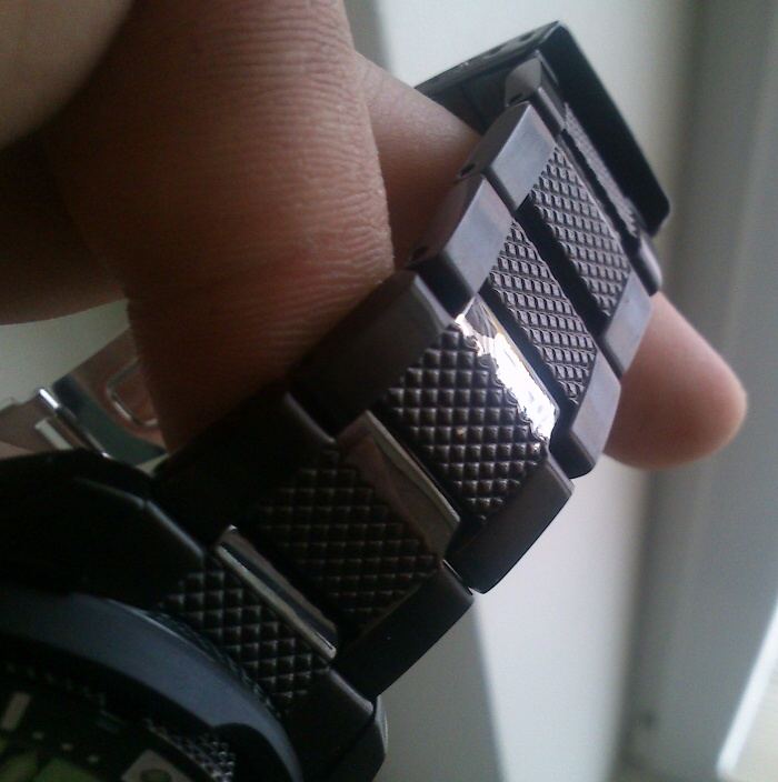

ggrand Odesláno 3. ledna 2012 Nahlásit Odesláno 3. ledna 2012 Tak jsem se dočkal. Chtěl jsem vyzkoušet tyhle nejvíc svítící Seika. Tak jsem je zařadil do 3-položkového seznamu hodinek pro rok 2012. Když už je na hodinkách plast, tak jsem si řekl, že zkusím i PVD od Seika. Pěkně jsem si sundal tah, to samé jsem udělal u SRP043, abych měl podle čeho zkracovat. Tahem jsem nikde o nic ostrého neštrejchl, jen o stůl. Asi nějaké vadné místečko v PVD, ale odloupl se docela velký kus na tahu. Naštěstí je to dílek, který má stejné rozměry jako ostatní(jen 1. dílek jde z 22 na 20mm) a tak půjde nahradit. Ani jsem nečekal takový rozdíl ve svítivosti. Bomba. Minutová a hodinová ručka stejně jako bod na lunetě svítí jako na SRP043, ale indexy a vteřinovka jsou jiná liga. No víc někdy třeba v recenzi. Teď pár rychlofotek. Jednak se klepu nadšením z nového přírůstku a taky naštváním nad PVD. Obsah je dostupný pouze registrovaným uživatelům. Registrace na Chronomag Fórum je zdarma. Pokud již registraci máte, přihlaste se, prosím. Obsah je dostupný pouze registrovaným uživatelům. Registrace na Chronomag Fórum je zdarma. Pokud již registraci máte, přihlaste se, prosím. Obsah je dostupný pouze registrovaným uživatelům. Registrace na Chronomag Fórum je zdarma. Pokud již registraci máte, přihlaste se, prosím. Obsah je dostupný pouze registrovaným uživatelům. Registrace na Chronomag Fórum je zdarma. Pokud již registraci máte, přihlaste se, prosím.
jimmy Odesláno 3. ledna 2012 Nahlásit Odesláno 3. ledna 2012 Foto pěkné jen škoda toho PVD asi nějaký kaz z výroby
onney Odesláno 3. ledna 2012 Nahlásit Odesláno 3. ledna 2012 Vypadají velmi zajímavě. Těším se na více fotek. Ale to PVD je teda zklamání.

ggrand Odesláno 3. ledna 2012 Autor Nahlásit Odesláno 3. ledna 2012 Asi bude chyba při výrobě u PVD, protože kdybych je poškrábal, tak se neodloupne takový kus jako když se loupe barva. A ostatní kluci, co mají PVD pětky nehlásí žádné problémy, spíš naopak.Jj fotky budou, už se na ně taky těším Rudykopalsson : ty čudlíky jsou šroubky, které drží ten plastový bazmek. Vzdálenost stěžejek je u obou hodinek stejná(nějakých 44mm). I přesah nožek přes stěžejky(čili délka hodinek) je stejná. Ale u SKZ se tah začíná ohýbat(otočné napojení tahu) až mimo stěžejky-tato vzdálenost pak dělá necelých 50mm. U SRPů se tah ohýbá už na 44mm(ve stěžejkách). SRPy mají bez korunky jasných 44mm,přes nejširší místo(korunku) mají kolem 51mm. U SKZ je to problém určit. Pokud vemu jen ten plastový kruh, tak je to 49mm, když to vemu přes korunku a šroub plastu, je to 55mm. Ohledně stěžejek snad víc poví fotky(mobilem) Obsah je dostupný pouze registrovaným uživatelům. Registrace na Chronomag Fórum je zdarma. Pokud již registraci máte, přihlaste se, prosím. Obsah je dostupný pouze registrovaným uživatelům. Registrace na Chronomag Fórum je zdarma. Pokud již registraci máte, přihlaste se, prosím.

ggrand Odesláno 4. ledna 2012 Autor Nahlásit Odesláno 4. ledna 2012 Asi se jedná skutečně o vadný díl tahu, protože po proběhnutí potkana a sprchy jsem si všiml, že se odloupl další kus. Schválně kam až to zajde Obsah je dostupný pouze registrovaným uživatelům. Registrace na Chronomag Fórum je zdarma. Pokud již registraci máte, přihlaste se, prosím. Obsah je dostupný pouze registrovaným uživatelům. Registrace na Chronomag Fórum je zdarma. Pokud již registraci máte, přihlaste se, prosím.
323GT Odesláno 4. ledna 2012 Nahlásit Odesláno 4. ledna 2012 Podle té detailní fotky odloupnutého místa mi to ani nepřijde jako PVD vrstva, spíše jako nějaký lak imitující PVD. Je to možné?

323GT Odesláno 4. ledna 2012 Nahlásit Odesláno 4. ledna 2012 Podle mě by při klasickém povlakování PVD měla vrstva povlaku pronikat do původního materiálu. Z toho usuzuji, že není možné, aby se takto oloupala. Na kvalitě PVD závisí, jak rychle se otěrem vrstva ztenčí, ale takhle oloupat?

lub Odesláno 4. ledna 2012 Nahlásit Odesláno 4. ledna 2012 Rudy: ono je taky pěkné kombo steel/pvd SKZ253 (fotograf jako by mi byl povědomý). gg: co se týče toho povrchu - z fotek se to těžko pozná - ale přijde mi to jako opravdu spíš jako barva.. to je divný. chvilku jsem měl SNZJ67 (stejnou úpravu mají asi i military SNZG17) a vypadalo to jinak - černá nebyla tak černá, spíš ocelově černá odlesky do hnědo/fialova (gun metal). někde k tomu píšou, že je to titankarbid TiCN, což je povlak PVD. odstín je skutečně "vrostlý" do struktury oceli. ale v tomhle případě se mi to nezdá, uvažoval bych o reklamaci, když se to loupe jak perník každopádně potkan je super , měl jsem Lízu, potkaní albínku a bylo to nej zvíře co jsem kdy měl. škoda, že se dožívaj jen kolem dvou let.
instant Odesláno 4. ledna 2012 Nahlásit Odesláno 4. ledna 2012 to pvd je jednoznacne vyrobna vada - takto to nesmie vyzerat. normalne je to dost problem dat dole z podkladu, nie ze by sa to lupalo ako lacna poplastovana odkvapova rura v zajati prvych jarnych lucov.. ak to teda vobec je pvd.

bandicoot Odesláno 4. ledna 2012 Nahlásit Odesláno 4. ledna 2012 Já měl PVD na Zenithech (luneta), vzal jsem hliníkový futro a nic se nestalo. Pocitově bylo to PVD blíž brynýru než laku (můžu posoudit, čízu pětasedmu jsem měl v obou variantách). Tohle je fakt zvláštní, jako by to bylo málo "napečený".
Gustaf Odesláno 4. ledna 2012 Nahlásit Odesláno 4. ledna 2012 Já mám PVDčko na svých Golanách a nemůžu si stěžovat. V létě jsem s nima ryl v písku u moře na pláži a nikde ani šrábaneček. Pořád vypadají jako nové. Tak si myslím, že tohle PVDčko bude nějaký fejknutý. Je to divný, že by se tak loupalo...
