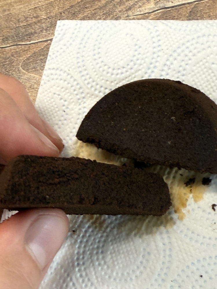

Jocker Odesláno 20. srpna Nahlásit Odesláno 20. srpna 1.teplota, tlak 2. puk je rovnoměrně promočenej - aji když ho rozbiješ? A z kolika vaříš? 14g/25s~> 32g ? já dělám doppio z 16-17g kávy a 25s mířím na 50ml. Zkus hodit pár fotek z extrakce, udělej to do průhledné skleničky.
Anton_ Odesláno 22. srpna Nahlásit Odesláno 22. srpna (upraveno) "špínu" omluvte je to jen prevít vodní kámen 14,5g in -> 40g out Odpustil jsem 6sec - to znatelně pomohlo, až mi to překvapilo, jaký to má vliv Hrubost mletí jsem na 0..ale jde jít i pod (tak bůhví, jak je ten mlýnek seřízenej) Je to pitelný, ale pořád je to dost hořký. Jak říká Hofmann...harsh...taková ostrá neuhlazená chuť. Ještě můžu zkusit preinfuzi, ale když jsem jí kdysi zkoušel 2sec, tak nic moc Edit: Ještě koukám, že tlak mám 9bar, původně jsem to nastavoval na 8,5 před x lety, ale tak snad tich půl baru nemůže dělat takovou paseku ne? Upraveno 22. srpna uživatelem Anton_
Jocker Odesláno 22. srpna Nahlásit Odesláno 22. srpna (upraveno) 16g, zbytečně moc jsem to utlačil. Kalva pražena před 8dny preinfuzi mám nastavenou na cca 14s Upraveno 22. srpna uživatelem Jocker
Anton_ Odesláno 22. srpna Nahlásit Odesláno 22. srpna Já mám ten puk vždycky hodně blátivej. Zkusím teda delší preinfuzi, ale až v pondělí, o víkendech dávám takovej lehkej detox kofeinovej. A na kolik máš oficiálně košík? Já mám teď 14g, a když tam nasypu 14, tak mi to přijde málo, tak dávám aspoň 14,5g.
