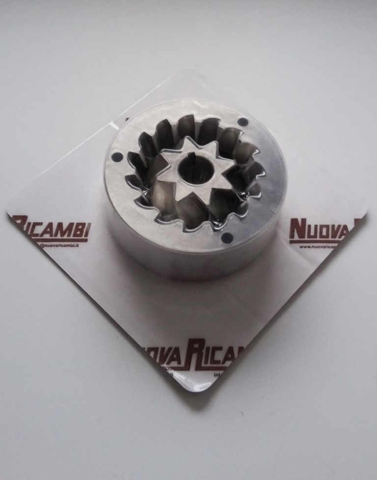

rohatka Odesláno 26. srpna 2018 Nahlásit Odesláno 26. srpna 2018 AhojPretoze som nemal v plane robit viac kusov, tak vykresova dokumentacia nie je, len par nacrtov so zakladnymi rozmermi.Cele telo je z nerezu, zaklad je hrubostenna rura 75/40. Hriadel je ulozeny v dvoch bronzovych klznych loziskach, nad a pod mlecimi kamenmi. Jemnost mletia sa reguluje maticou s aretaciou. Do zasobnika sa zmesti asi 50 g kavy. Ako ste si asi vsimli, zomleta kava pada do obycajnej nerezovej salky. Obsah je dostupný pouze registrovaným uživatelům. Registrace na Chronomag Fórum je zdarma. Pokud již registraci máte, přihlaste se, prosím. Mlecie telesa Mazzer Obsah je dostupný pouze registrovaným uživatelům. Registrace na Chronomag Fórum je zdarma. Pokud již registraci máte, přihlaste se, prosím.
rohatka Odesláno 26. srpna 2018 Nahlásit Odesláno 26. srpna 2018 Wow wow wow. To chcem!Ak mas fakt vazny zaujem, tak posli SZ. Ale upozornujem dopredu, ze len za materialove naklady by si si uz pomaly mohol kupit rucny Comandante.
eskimak Odesláno 26. srpna 2018 Nahlásit Odesláno 26. srpna 2018 Ak mas fakt vazny zaujem, tak posli SZ. Ale upozornujem dopredu, ze len za materialove naklady by si si uz pomaly mohol kupit rucny Comandante.Ahoj. Dakujem pekne za ponuku. Ak je to tak ako vravis, tak asi to naozaj teraz nebude moja priorita, necakal by som ze len naklady budu take. Ale dal si mi chrobaka do hlavy - dakujem. Za danu cenu by som urcite preferoval Tvoje riesenie pred commandante. Klobuk dole, vyzera to grandiozne. Ked sa mi to rozlezi v hlave tak sa ozvem.
