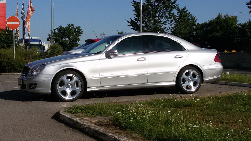

Radius Odesláno 24. července 2016 Nahlásit Odesláno 24. července 2016 Děkuji za kompetentní a obsálhlou odpověď. Předpokládám, že máš aut. převodovku, a to co mě nejvíce zajímá je asi právě převodovka, zda si s vyšším výkonem rozumí a nezačnou problémy. Bohužel, zrovna to jsem se na zmíněných webkách nedočetl. Nicméně předpokládám že i ta je řízena jednotkou a na zvýšení točivého momentu se adaptuje. V mém případě by šlo o zvýšení výkonu ze 125kW na 151kW a z 400Nm na 460Nm. O spotřebu mi vůbec nejde, o litr víc nebo méně... ani o maximálku, nedosahuji ani té současné. Jde mi o chování motoru v celém spektru otáček, zrychlení při předjíždění apod. jak píšeš. Spíš mám strach z neznámého, obavu o životnost agregátu apod. Nedovedu se rozhodnout.
Radius Odesláno 24. července 2016 Nahlásit Odesláno 24. července 2016 (upraveno) Jinak ano, jde o optimalizaci palivovych map, přesně, jak píšeš. Větší kola a sportovní brzdy už jsem tam dal, to není na závadu i kdybych výkon nezvýšil. Je to druhé auto doma, tak ho mám na "mazlení", nicméně otázka zvýšení výkonu mě hlodá už druhej tejden a diskuzí na internetu moc nejsem moudrej, většinou se tam řeší koncern a čipování za tři tisíce... Upraveno 24. července 2016 uživatelem Radius
ewolucionar Odesláno 24. července 2016 Nahlásit Odesláno 24. července 2016 V Komvete ti povedia není problém pridať výkon, ale budeš platiť daň za výkon, prevodovka diferaky poloosi všetko stavané na štandard a zrazu pridáš 200 alebo 300 koní pochopiteľne tu sa jedna o extrém.. v tvojom prípade keď optimalizujes o cca 30 konikov tak by som sa o prevodovku nebál...
MadButcher Odesláno 24. července 2016 Nahlásit Odesláno 24. července 2016 (upraveno) Ja mam manualni prevodovku, taky jsem se toho predem trochu bal, ale bylo mi potvrzeno ze to standardni soucasti naprosto v pohode zvladnou. Jak pise ewo - uprava palivovych map neni tak zasadni zvyseni vykonu aby to zpusobilo problemy - pokud te ovsem ten chip nebude svadet mit porad plyn na podlaze - ale pri takovem stylu bys ty mechanicke casti vcetne prevodovky odrovnal i se standardnim nastavenim. Mimochodem, v dobe kdy jsem si tohle nechal delat tak to stalo 3.900 Kc, byla na to zrovna akce. Takze neduvera k levnejsimu chipu myslim neni uplne na miste, neplati ze cim drazsi tim lepsi. Ale bylo to teda bez mereni na brzde. Upraveno 24. července 2016 uživatelem MadButcher
