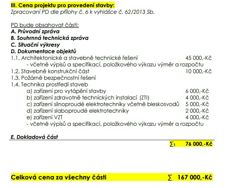

Hasňa Odesláno 23. března 2015 Nahlásit Odesláno 23. března 2015 (upraveno) Já jsem právě ve fázi přípravy prováděcí dokumentace. Nad katalogový projektem jsem nepřemýšlel ani pikosekundu. A to mám o dost menší rozpočet, než zakladatel vlákna. Přikládám strukturu ceny ať je tady nad čím diskutovat. Projektant dělal asi sedm variant. V ceně jsou i specialisté na vytápění, vzduchotechniku, vodu, elektřinu, veškerá komunikace s výrobcema materiálů a technologií a úřadama včetně CHKO. Jde o pasivní standard z VPC cihel s kontaktním zateplením, 1NP plus obytné podkroví, 170 m2 plus samostatná nezateplená garáž 48 m2 s úložným prostorem v podkroví.Edit: Může prosím moderátor smazat ten první obrázek, který se sem vložil dvakrát? Díky. Obsah je dostupný pouze registrovaným uživatelům. Registrace na Chronomag Fórum je zdarma. Pokud již registraci máte, přihlaste se, prosím. Obsah je dostupný pouze registrovaným uživatelům. Registrace na Chronomag Fórum je zdarma. Pokud již registraci máte, přihlaste se, prosím. Upraveno 23. března 2015 uživatelem sibirnaya
Krakonosh Odesláno 23. března 2015 Nahlásit Odesláno 23. března 2015 Já byl před pár lety náhodou v Ostravě a zkoukl jsem při té příležitosti vzorový dům, který se mi líbil. Tak jsem se tam rovnou dohodl se zástupkyní stavební firmy, že mi takový dům postaví víceméně na klíč, cena projektu byla zkryta v celkové ceně. Údajně by samostatný projekt + další drbání (jak uvádí Hasňa výše) vyšel tak na 80-100 litrů. Celkový rozpočet stavby byl 5 mega + 1 mega parcela, tak se to tam docela ztratilo. Nechtěl jsem s tím stavěním mít nic společného, protože tomu nerozumím a neměl jsem ani čas, ani chuť se tím nějak zabývat. Něco pohlídala manželka, něco stavební dozor, zbytek byl na důvěře. Ale vzhledem k tomu, že ze stavby vznikal seriál do jednoho magazínu o bydlení, připadalo mi, že se docela snažili Shodou okolností asi za rok vyhrál ten typový projekt anketu odborné poroty v časopise Můj Dům Takže resumé - nepodceňovat typové projekty
