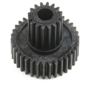

wawrik Odesláno 7. srpna 2024 Nahlásit Odesláno 7. srpna 2024 Nemá niekto tip na človeka s CNC, ktorý mi dokáže urobiť ozubenie s modulom 48DP do RC auta? Originál bol plastový a už sa nevyrába: Obsah je dostupný pouze registrovaným uživatelům. Registrace na Chronomag Fórum je zdarma. Pokud již registraci máte, přihlaste se, prosím.
Libor_OV Odesláno 7. srpna 2024 Nahlásit Odesláno 7. srpna 2024 Ahoj wawriku, znám tyto borce, co vyrábí nově staré díly na motorky, navrhujou a vyrábí převodovky a pod. http://www.motogears.cz/
juk Odesláno 8. srpna 2024 Nahlásit Odesláno 8. srpna 2024 před 10 hodinami, wawrik napsal: Nemá niekto tip na človeka s CNC, ktorý mi dokáže urobiť ozubenie s modulom 48DP do RC auta? Originál bol plastový a už sa nevyrába: Obsah je dostupný pouze registrovaným uživatelům. Registrace na Chronomag Fórum je zdarma. Pokud již registraci máte, přihlaste se, prosím. My si nechávali v minulé práci dělat prototypy dílů v kuřimském MCAE. Dělají zajímavé věci. https://www.mcae.cz/
