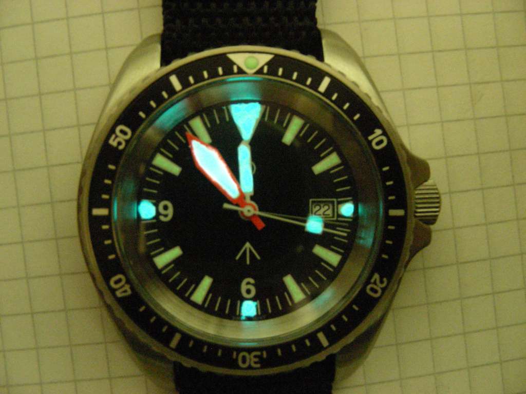

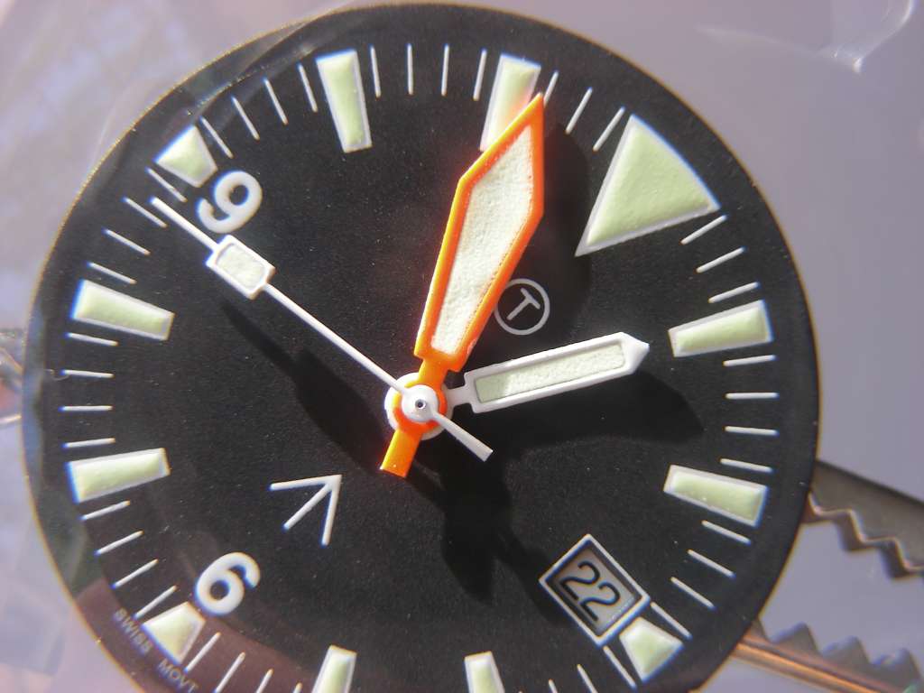

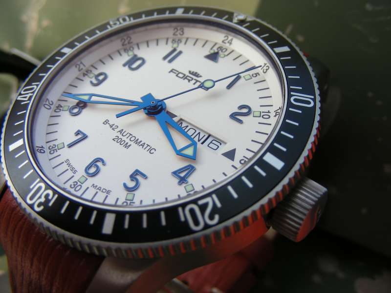

Harry Odesláno 6. dubna 2009 Nahlásit Odesláno 6. dubna 2009 Tak už je to tu, dárci orgánů dorazili (oba dnes) a jen co dorazí zbytek, půjde se na to...Abych to vysvětlil: chtěl jsem diversky. Bohužel, současná produkce mi nenabízí "to úplně ono, co by mne uspokojilo", takže jsem se po dlouhém rozmýšlení konečně rozhodl že si holt něco budu muset upravit po svém.Požadavky byly a jsou asi takovéto: Kvalitní a bytelný základ. Automaty, ETA ok. Dobře čitelný ciferník a ručky a opravdu svítící luminiscence. A také praktické barevné provedení, ne jen módní barvičky...Jako základ jsem se rozhodl použít B-42 Divers (alespoň jménem) od Fortisu, který mám rád a který splňuje do puntíku moje požadavky na základ. Navíc jsou i v relativně solidní ceně... Ciferník a ručky ovšem nee, tudy cesta nevede. Ciferník a ručky použiji z typu Marinemaster, tedy černý ciferník a veliké bílé čísla a indexy s modrou luminiscencí. Ta je ovšem bohužel nedostatečná, takže přijde výpomoc v podobě Tritiových trubiček (také modře svítící). Jako dárce orgánů poslouží Traser H3. Také jsem objednal luminiscenční barvy Lum-Tec. Tritiové trubičky mám v plánu zapustit jednak do ruček (mimo sekundovky) a také do ciferníku (tam asi jen na pozice 12,6,9 a možná na 3. Ale tu budu řešit až nakonec, ještě nejsem rozhodnutý...). No popravdě jsem sám zvědavý jak to dopadne, protože si nejsem úplně jistý kolik je mezi ciferníkem a sklíčkem místa, snad se to tam vejde...Nicméně základní komponenty jsou tu a fotky taky. Mimochodem, ty Diversky jsou velmi pěkné, skoro mi je líto je předělávat Tak z tohohle snad budou jedny fajn hodinky... Obsah je dostupný pouze registrovaným uživatelům. Registrace na Chronomag Fórum je zdarma. Pokud již registraci máte, přihlaste se, prosím. Ty ručky a indexy jsou do modra a v závislosti na osvětlení dělají zajímavé barevné efekty. Ciferník není bílý, ale jemně krémový - pěkné... Obsah je dostupný pouze registrovaným uživatelům. Registrace na Chronomag Fórum je zdarma. Pokud již registraci máte, přihlaste se, prosím. Obsah je dostupný pouze registrovaným uživatelům. Registrace na Chronomag Fórum je zdarma. Pokud již registraci máte, přihlaste se, prosím. Obsah je dostupný pouze registrovaným uživatelům. Registrace na Chronomag Fórum je zdarma. Pokud již registraci máte, přihlaste se, prosím. Trasery a jejich tritium - jen se těšte pod kudlu Obsah je dostupný pouze registrovaným uživatelům. Registrace na Chronomag Fórum je zdarma. Pokud již registraci máte, přihlaste se, prosím. Průhledné dýnko jsem sice nechtěl, ale přišly s ním... Obsah je dostupný pouze registrovaným uživatelům. Registrace na Chronomag Fórum je zdarma. Pokud již registraci máte, přihlaste se, prosím. Srovnání s B-42 Chronograph... Obsah je dostupný pouze registrovaným uživatelům. Registrace na Chronomag Fórum je zdarma. Pokud již registraci máte, přihlaste se, prosím. Pokračování příště (tedy až bude co napsat )

Cyber Odesláno 6. dubna 2009 Nahlásit Odesláno 6. dubna 2009 Fortisy si o nějakou tu úpravu přímo říkají. Mě by se líbily Marinemastery ale s černým day-date věncem, a pokud by na ručkách šly přidělat tritiový trubice, tak by to bylo úplně dokonalý. Nebo B42-cosmonaute předělat na černou verzi s černými ručkami i černým ciferníkem....a tmavě šedým, skoro černým day-datem...to by byla lahůdka. Našel jsem ve starších katalozích Fortis verzi B42 cosmonaute s GMT, to je to, co teď hledám...nádhera

cali Odesláno 6. dubna 2009 Nahlásit Odesláno 6. dubna 2009 Nepochopil som uplne to s tym cifernikom a zapustanim trubiciek.... podla mna akekolvek zapustanie cohokolvek do hotoveho ciselnika bude v lepsom pripade riskantne (olupovanie farby aj tam kde sa neplanovalo a pod....), Ale kazdopadne pokial chces pouzit rucky z traserov alebo zapustit jejich trubicky do inych ruciek, tak pozor na to myslim ze traser ma trochu vyssie tie krcky na minutovu a sekundovu rucku (koli sirsim ruckam nesucim tritiovu trubicku).... coz o to, tie krcky by sa mali dat zohnat, (napr v mechanickych traseroch) ale mam strach ze medzi sklom a cifernikom na fortisoch proste nie je dost velka medzera (tie dlhsie krcky mozno narazia do skla).... Obecne co sa prerabok tyka tak mozno vymienat medzi sebou pasujuce ALE UZ HOTOVE ciselniky a rucky,.. pomerne jednoducho a bez ujmy..... tiez je mozno si za nejaky ten peniaz necht vytlacit cifernik podla chuti, ale vziat hotovy ciselnik a nejak k nemu nieco dobastlit (cokolvek, nie to este hrubu tr. trubicu) neviem neviem este by som to zvazil.... Nechcem ta hned zo zaciatku odradit ale ak to s tou home made prerabkou ruciek a cifernika myslis vazne, a nemas doma vybavenie lepsie nez ELTON, tak mas podla mna slusne nabehnute na vyhodenie peknych par tisic do luftu. (Rad sa budem milit)

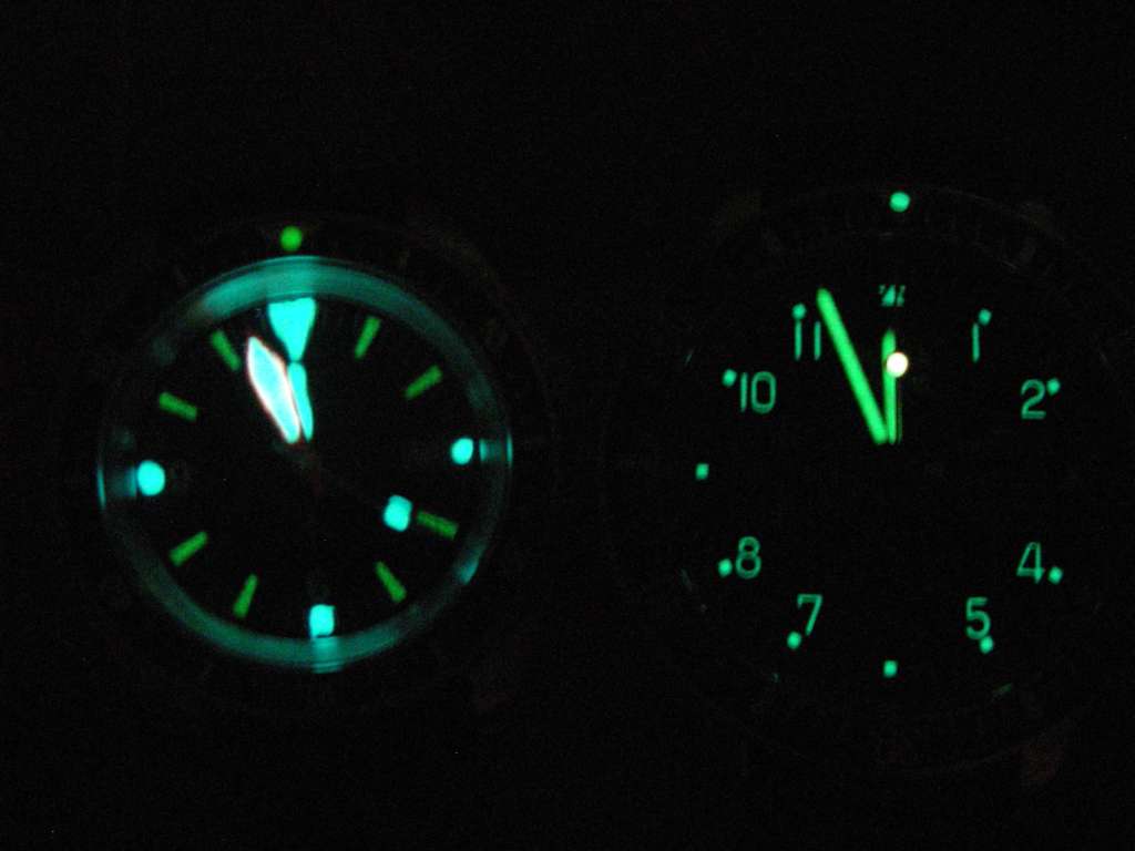

Harry Odesláno 22. dubna 2009 Autor Nahlásit Odesláno 22. dubna 2009 Tak dnes lehké pokračování - přišly barvy od Lüm-tec a tak nadešel čas je vyzkoušet. To by samozřejmě šlo jen tak na kusu plastu nebo tak něco, ale říkal jsem si že by to nebylo ono, tak díky Chronomagu zakoupené hodinky přišly na řadu jako Pokusný králík č.1. U tohoto prvního "nástřelného" pokusu mi nešlo o nějakou super přesnost nátěru nebo zpracování, ale o to zjistit, jak se s barvami pracuje a jaké má výsledek uživatelské vlastnosti. Použil jsem odstín "aqua" který má na světle nádech lehce do zelena, tak aby to na Králíkovi nebylo moc vidět (za světla). Také mi opravdu nešlo o nějaké super zpracování, takže je to docela "prasárna" - což samozřejmě vím a narovinu - v tomhle případě je mi to docela fuk Příprava na práci - Králík je rozebraný a připravený. Na stole je lahvička s Lüm-tec Aqua barvou a také čirý matný lak Revell (klasická modelářská barva). Obsah je dostupný pouze registrovaným uživatelům. Registrace na Chronomag Fórum je zdarma. Pokud již registraci máte, přihlaste se, prosím. Detail originálního nátěru. Poněkud mne překvapilo, že indexy jsou natřené jinou barvou než ručky. Indexy jsou lesklé s naprosto hladké, zatímco nátěr na ručkách je hrubý a zrnitý. Ručky ovšem v noci svítí prakticky stejně... Obsah je dostupný pouze registrovaným uživatelům. Registrace na Chronomag Fórum je zdarma. Pokud již registraci máte, přihlaste se, prosím. Barva od Lüm-tec (to budu psát často - přišel jsem totiž na to jak se na klávesnici zadá "ü" a tak si to musím užít ) je vlastně jakýsi prášek, který je třeba smíchat s nějakou barvou či lakem. Bezbarvý lak je samozřejmě ideální, protože běžná barva má svůj pigment a tak by ta luminiscence nebyla tak dobrá - v bezbarvém laku ten prášek prakticky nahradí pigment... Použil jsem matný lak. Tahle část práce je asi největší problém, protože smícháním prášku s lakem vznikne jakási "kaše", která se prachmizerně nanáší, je velmi hrubá, hustá a skrznaskrz blbě se s ní pracuje. Ředěním pak zase vzniká barva s málo pigmentem, no prostě laborace ukrutná... V téhle fázi se rozhoduje o tom, jak to celé dopadne a pochopil jsem že bude třeba ještě pár zkušebních králíků, než do toho půjdu naostro... Tím že je barva poměrně hustá pak nanášením pomocí štětce vzniká docela silná vrstva, což je sice fajn a vypadá to dobře (a je tam dost pigmentu), ale může se stát že nanesete příliš silnou vrstvu. A pak se vám ručky nevejdou nad sebe Obsah je dostupný pouze registrovaným uživatelům. Registrace na Chronomag Fórum je zdarma. Pokud již registraci máte, přihlaste se, prosím. Nanášení barvy štětečkem je asi nejlepší varianta, nicméně nic pro prchlivé povahy a choleriky... Je to děs Obsah je dostupný pouze registrovaným uživatelům. Registrace na Chronomag Fórum je zdarma. Pokud již registraci máte, přihlaste se, prosím. Tak se mi to docela pěkně povedlo nanést (až na ty malé indexy - příliš řídká barva. Dělal jsem pokusy s hustotou) a přesně se stalo to o čem jsem se zmínil - vrstva byla příliš silná, takže jsem to musel skalpelem upravovat, což znamená že už to není tak krásný povrch jako na téhle fotce. Obsah je dostupný pouze registrovaným uživatelům. Registrace na Chronomag Fórum je zdarma. Pokud již registraci máte, přihlaste se, prosím. Po nutných úpravách pro bezchybnou funkci. Hladký povrch je v kýblu... Obsah je dostupný pouze registrovaným uživatelům. Registrace na Chronomag Fórum je zdarma. Pokud již registraci máte, přihlaste se, prosím. Spácháno, hotovo, zavřeno, zapečetěno - a tenhle Králík už tak zůstane a basta! Obsah je dostupný pouze registrovaným uživatelům. Registrace na Chronomag Fórum je zdarma. Pokud již registraci máte, přihlaste se, prosím. Pár minut na slunci a pak v příšeří to svítí takhle. Indexy jsem dělal jen na 3,6,9,12 aby mi ostatní zůstaly původní abych měl srovnání... Obsah je dostupný pouze registrovaným uživatelům. Registrace na Chronomag Fórum je zdarma. Pokud již registraci máte, přihlaste se, prosím. Skoro tma tmoucí... Obsah je dostupný pouze registrovaným uživatelům. Registrace na Chronomag Fórum je zdarma. Pokud již registraci máte, přihlaste se, prosím. Porovnání s B-42 Chrono v šeru Obsah je dostupný pouze registrovaným uživatelům. Registrace na Chronomag Fórum je zdarma. Pokud již registraci máte, přihlaste se, prosím. A v naprosté tmě Obsah je dostupný pouze registrovaným uživatelům. Registrace na Chronomag Fórum je zdarma. Pokud již registraci máte, přihlaste se, prosím. Mimochodem - na první pohled není na Králíkovi poznat že se s ním něco dělalo, to až při bližším a detailním zkoumání je ta hrůza vidět... I barva za světla je stejná jako původní. Dále jsem zvědavý na uživatelské vlastnosti - jak to bude sví*** ráno a tak - napíšu jak to vypadá, ale svým foťákem to asi nedám
