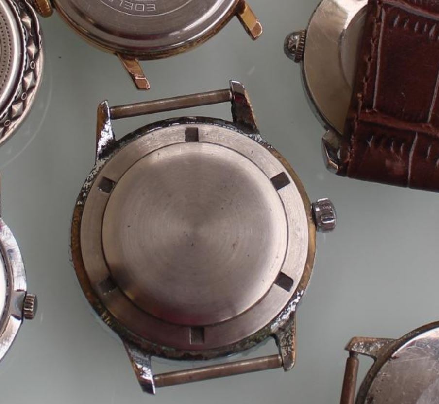

Dzos Odesláno 3. června 2021 Nahlásit Odesláno 3. června 2021 Může mi někdo sdělit, jaký poklad se tady nacházel ? Mě tam nic netrklo. Teda pokud tam nebyly nějaký ultra vzácný primky, v těch se totiž vůbec nevyznám :). https://aukro.cz/hodinky-a-dily-po-hodinari-prim-sport-omega-dogma-metro-6990023526
VojtaB Odesláno 3. června 2021 Nahlásit Odesláno 3. června 2021 Někdo asi bude hodně smutnej, až zjistí, že ty ledabyle pohozený "Omegy" tam vlastně vůbec nebyly ledabyle
Hudson10 Odesláno 3. června 2021 Nahlásit Odesláno 3. června 2021 V 3. 6. 2021 v 20:05, Dzos napsal: Může mi někdo sdělit, jaký poklad se tady nacházel ? Mě tam nic netrklo. Teda pokud tam nebyly nějaký ultra vzácný primky, v těch se totiž vůbec nevyznám :). https://aukro.cz/hodinky-a-dily-po-hodinari-prim-sport-omega-dogma-metro-6990023526 Rozšířit Možná ty Elton sport..
VintageLover Odesláno 4. června 2021 Nahlásit Odesláno 4. června 2021 V 3. 6. 2021 v 20:05, Dzos napsal: Může mi někdo sdělit, jaký poklad se tady nacházel ? Mě tam nic netrklo. Teda pokud tam nebyly nějaký ultra vzácný primky, v těch se totiž vůbec nevyznám :). https://aukro.cz/hodinky-a-dily-po-hodinari-prim-sport-omega-dogma-metro-6990023526 Rozšířit Určitě to bylo kvůli těm Eltonům. Jenže když se udělá research, tak se dá leccos zjistit... Například to, že stejný prodejce už je zkoušel prodat sólo před 2 lety, ale nepovedlo se. https://aukro.cz/elton-sport-prim-6959342736 Tak prodal pouzdro s číslem nebo poskládal jiný kus a zbytek hodil do téhle aukce. Hodinky v Tvém odkazu jsou ale úplně k hov*u. U ES, potažmo vojenských Prim Sport se nejvíce cení dýnko s pětkošestkou (od cca 0000500 číselník PS), lesklý číselník PS nebo ES, bombírované ručky a potom sestupná plechová luneta. Tady je dýnko z jiných hodinek. Luneta má dodělaný lumibod, a to dost nekvalitně, ručky jsou měněné a číselník je v háji. U středu je koroze a je za mě nepoužitelný.
Dzos Odesláno 4. června 2021 Nahlásit Odesláno 4. června 2021 Karle díky za vysvětlení. Musí to být fakt srdcař, kdo je ochoten za šrot olezlých chromovaných vraků dát třicítku. Ještě že jsem Prim/Elton nepolíben a takové dilema vůbec nemusím řešit. Zlatý Omegy :).
