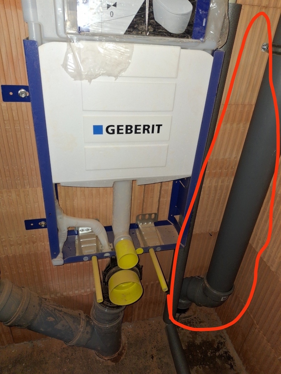

hopa26 Odesláno 25. března 2025 Nahlásit Odesláno 25. března 2025 Jinej modul Geberit musí být, už jsme měli pověšenej obyč a nechavám je to předělat. A ještě jsem si dal požadavek na keramiku aby byla výš, než je norma. Každopádně díky za info kluci.

EpsteinBarr Odesláno 25. března 2025 Nahlásit Odesláno 25. března 2025 před 6 hodinami, hopa26 napsal: U novostavby- mate zkusenost nebo resil jste nekdo wc modul geberit s odtahem zapachu a odvetranim primo z keramiky? Diky. Doma 3 kusy. Treba dohliadnut na instalaciu, v jednom wc to odflakli, nastastie sa to zistilo velmi rychlo. Inak super vec.
hopa26 Odesláno 26. března 2025 Nahlásit Odesláno 26. března 2025 V 25. 3. 2025 v 15:57, xbraj19 napsal: A na ten odtah musí být nějaký speciální Geberit, nebo se to da udělet z běžného modulu? Dneska to přehodili. Rozdíl viz foto. Obsah je dostupný pouze registrovaným uživatelům. Registrace na Chronomag Fórum je zdarma. Pokud již registraci máte, přihlaste se, prosím. Obsah je dostupný pouze registrovaným uživatelům. Registrace na Chronomag Fórum je zdarma. Pokud již registraci máte, přihlaste se, prosím. 1
Xenomorfus Odesláno 26. března 2025 Nahlásit Odesláno 26. března 2025 (upraveno) Hopo, to je nejake odvetrani odpadu? Obsah je dostupný pouze registrovaným uživatelům. Registrace na Chronomag Fórum je zdarma. Pokud již registraci máte, přihlaste se, prosím. Upraveno 26. března 2025 uživatelem Xenomorfus
hopa26 Odesláno 26. března 2025 Nahlásit Odesláno 26. března 2025 Sam sem nevedel. Odvetrani na radon, mam to pod celym barakem natahany. Vysel nizkej, ale ze je pry kvuli podlahovce.
Xenomorfus Odesláno 26. března 2025 Nahlásit Odesláno 26. března 2025 Jasne, to byva. Hlavne, ze na to nekdo nenapojil odpad .Uz sem to zazil, koupelku rozkopat

Jerryl Odesláno 26. března 2025 Nahlásit Odesláno 26. března 2025 To odvětrání hajzlíku se mi moc líbí. Ale řekněte mi, k čemu (jakýmu ventilátoru) se to zapojuje? A taky aby člověku tím průvanem nenastydly vajca nebo vaječníky, podle druhu.
EpsteinBarr Odesláno 27. března 2025 Nahlásit Odesláno 27. března 2025 Zapaja sa to do systemu centralneho vetrania v dome. A nie, nasledne okolo domu nie je smrad Prievan tam nie je a efektivnost je super. My to mame doma jedenastym rokom a cajk.
hopa26 Odesláno 27. března 2025 Nahlásit Odesláno 27. března 2025 Doplním, že to nemusí být pouze na central větrani nebo rekuperaci. Dá se jen potrubní ventilátor například: https://www.ventilatory.net/tdm-100.html?gclid=EAIaIQobChMIjcn5tIyz6QIVjLbICh1XfAY2EAQYAyABEgJEGPD_BwE Zaleži samozřejmě na délce potrubí. My tak budeme mit rešený i odtah z digestoře v kuchyni-pouze silnějším motorem na půdě pod strechou. Libi se mi tohle řešeni , je mnohem menší hluk v obytné mistnosti-kuchyňo obývák. Dost sem nad tím dumal. Koukáš na tv, manželka začne vařit a odsávat pach. Tebe to ruší a nemůžeš rozvinou klid a tolik potřebnou harmonii ve vztahu. Je těžké jí vyčítat snahu, v případě že ji napomeneš zavdáváš příčinu k vadění. Těžká situace. Taky teda nechci mit díru v boku do zdi a fasády. Tak se to vyvede přes střechu-je potřeba akorát prostupová taška abys to dostal ven. A zpětná klapka. Paradoxně to vyjde na stejno nebo lépe než nějaká slušnější digestoř se silným a hlučnějším motorem. 1

Juraj11 Odesláno 27. března 2025 Nahlásit Odesláno 27. března 2025 Doplním, že to nemusí být pouze na central větrani nebo rekuperaci. Dá se jen potrubní ventilátor například: https://www.ventilatory.net/tdm-100.html?gclid=EAIaIQobChMIjcn5tIyz6QIVjLbICh1XfAY2EAQYAyABEgJEGPD_BwE Zaleži samozřejmě na délce potrubí. My tak budeme mit rešený i odtah z digestoře v kuchyni-pouze silnějším motorem na půdě pod strechou. Libi se mi tohle řešeni , je mnohem menší hluk v obytné mistnosti-kuchyňo obývák. Dost sem nad tím dumal. Koukáš na tv, manželka začne vařit a odsávat pach. Tebe to ruší a nemůžeš rozvinou klid a tolik potřebnou harmonii ve vztahu. Je těžké jí vyčítat snahu, v případě že ji napomeneš zavdáváš příčinu k vadění. Těžká situace. Taky teda nechci mit díru v boku do zdi a fasády. Tak se to vyvede přes střechu-je potřeba akorát prostupová taška abys to dostal ven. A zpětná klapka. Paradoxně to vyjde na stejno nebo lépe než nějaká slušnější digestoř se silným a hlučnějším motorem. Bacha na to,mam napojenou digestoř na odtah do komínku na střeše také přes zpětnou klapku a občas při silnějším větru mi ta klapka klapeNaštěstí máme vývod nad technickou tak to není v dome slyšet,ale když je pořádný fucak,tak klapne občas i ta u digestoře Sent from my iPhone using Tapatalk

Geodet Odesláno 27. března 2025 Nahlásit Odesláno 27. března 2025 před 1 minutou, hopa26 napsal: Nevím jestli to tady někde nepopisuješ, ale je dobrý vyřešit kam odvést stékající kondenzát. Pára která vystoupá potrubím na půdu zchladne a steče po stěnách potrubí nazpět dolů.
hopa26 Odesláno 27. března 2025 Nahlásit Odesláno 27. března 2025 Díky. Zjišťoval jsem si to předem. Je na to myšleno-kondenzát se svede se do odpadu. Poručil mi ho udělat ve zdi kuchyně pán co dělá klimatizaci. Vodáci to tam dnes ladili. https://youtu.be/poDWdGq5gF0?si=7l7ta__WWAGCO6HT
