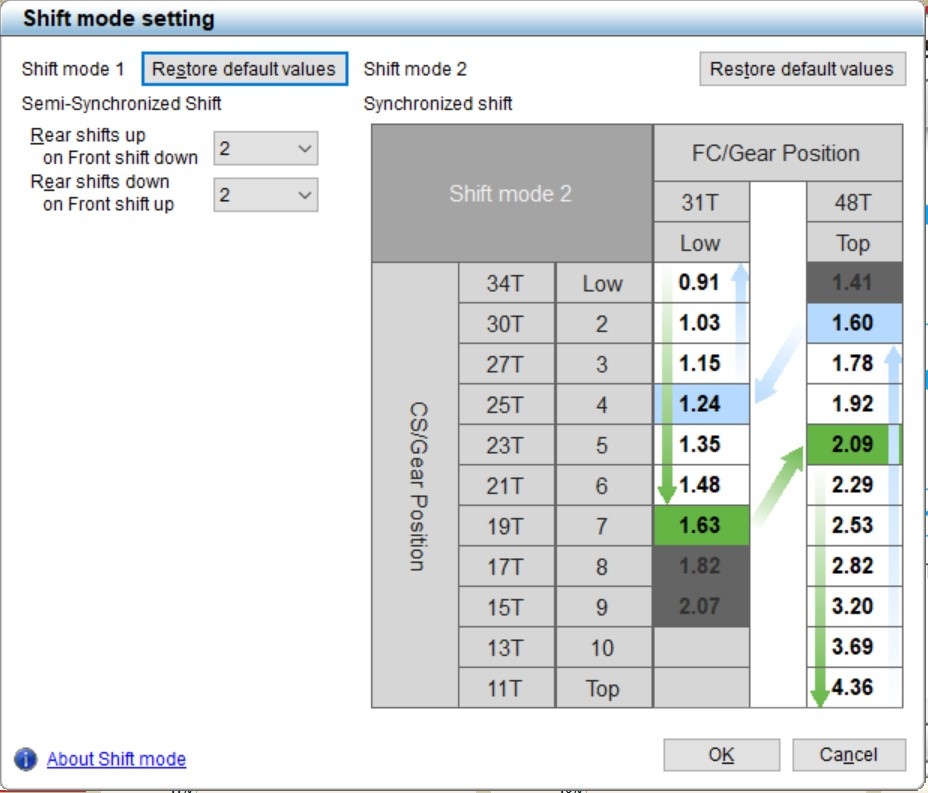

Nejako sa mi nezdá nastavenie synchroshiftu GRX 2×11 sady - veľká píla obslúži 10 pastorkov, malá len 7. Je to takto nastavené v poriadku, alebo mám niečo zmeniť? (Malý prevodník je Praxis s 32 zubami, ale to nejde nastaviť a asi je to aj celkom jedno.)

V 1. 12. 2021 v 18:14, wawrik napsal:
Dnes padla prvá stovka. Nie naraz, na trikrát. Medzitým som sa musel pol hodiny rozmrazovať v horúcej vode, nejako som ešte nevychytal oblečenie do vlhkých a veterných -10 °C :D
Hele, cely rozsah bez drhnuti nebo tření ani není v podstatě možný, ale hlavně úplně zbytečný. Ty potřebuješ, aby malý převodník chodil dobre hlavně v horní části a velký převodník hlavně se spodní, zbytek vyladis na středu kazety bez ohledu na převodník. Je blbost kvůli křížení řetězu jezdit velký převodník s největším na kazete a s malým na nejmenším na kazete.
Presmyk má 4 polohy, což hodně pomůže k téměř bezproblemovemu chodu po cele kazete.
Odesláno
před 2 minutami, Marfael napsal:
Jo, to chápem. Práve preto sa mi nezdá, že veľký prevodník behá okrem úplne najväčšieho pastorka po celej kazete. Je to tak síce aj v manuáli k Di2, ale príde mi, že sa tá reťaz zbytočne kríži. Popozerám nejaké diskusie, možno to naozaj ničomu nevadí. Inak je tá elektrika božia, nemám ani pol slova výhrady.
