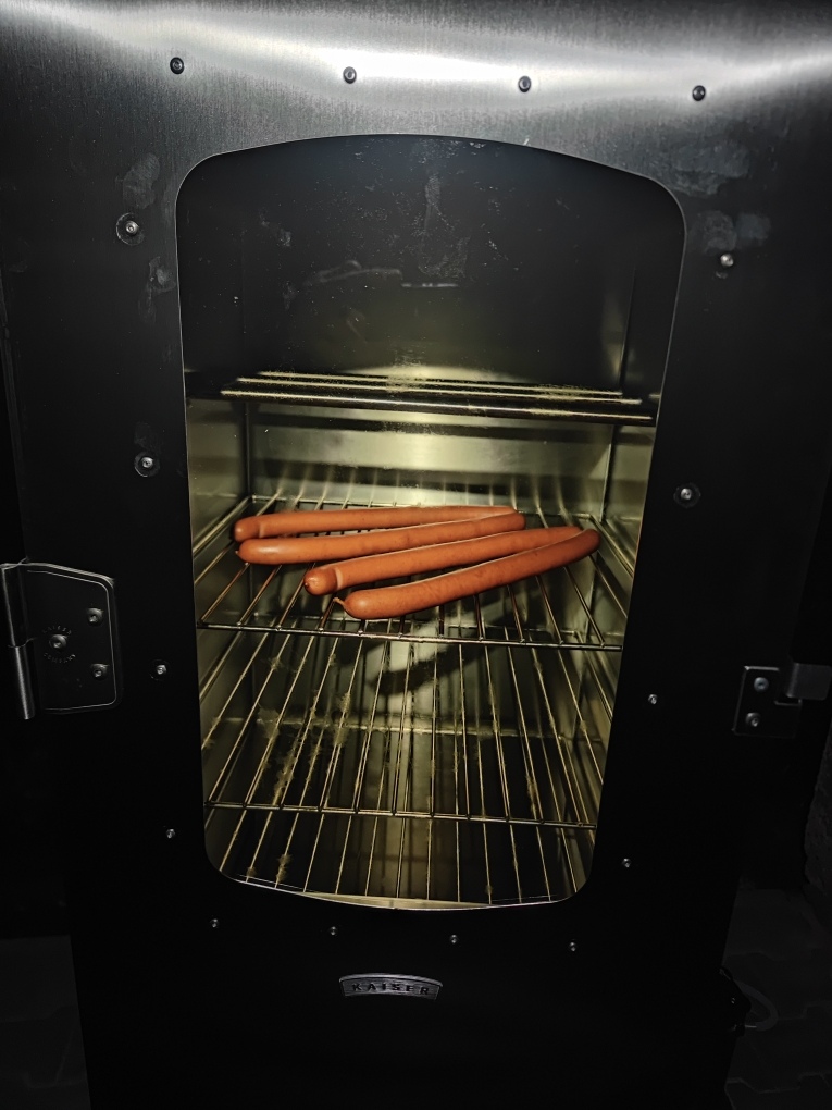

filltos Odesláno 13. prosince 2025 Nahlásit Odesláno 13. prosince 2025 Není to trochu overkill na na dva párky? 4

Xenomorfus Odesláno 13. prosince 2025 Nahlásit Odesláno 13. prosince 2025 před 3 hodinami, filltos napsal: Není to trochu overkill na na dva párky? Jsem z hnuti za dostatecny zivotni prostor parku v udirnach . 1 3

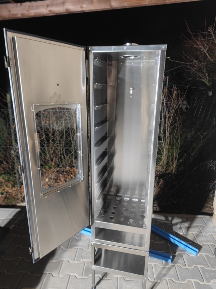

Nick06 Odesláno 14. prosince 2025 Nahlásit Odesláno 14. prosince 2025 Po letech drevenych a zdenych udiren sem zkusil elektrickou. Je to teda Merkur pro pokrocile, zvlast poskladat ten dymbox bez navodu. Pred chvili sem to doskladal, takze prvni pokus-ohrate parky :-). A zitra to rozjedem. Ale mam tuseni, ze to bude krok vpred ;-). Ahoj, tohle nesmí zapadnout, jsem moc zvědavý na tvé postřehy. Moc mě to zajímá. Odesláno z mého SM-A528B pomocí Tapatalk

Xenomorfus Odesláno 15. prosince 2025 Nahlásit Odesláno 15. prosince 2025 V 14. 12. 2025 v 9:08, Nick06 napsal: Ahoj, tohle nesmí zapadnout, jsem moc zvědavý na tvé postřehy. Moc mě to zajímá. Odesláno z mého SM-A528B pomocí Tapatalk Klidne to muzeme poresit osobne pres SZ. Nicmene po dvou dnech uzeni uz mam jasno v tom, ze uz nikdy "po staru" . Zatim sem neprisel na zadnou "nevyhodu". Obsluha, naklady na uzeni, cas, komfort, variabilita "typu uzeni", atd je jasne pro tohle. Hlavne "multifunkcnost" tehle udirny ji posouva uplne nekam jinam, nez je "klasicka" udirna. Uz se chystam tam delat jerky ve velkem .

Kotlick Odesláno 15. prosince 2025 Nahlásit Odesláno 15. prosince 2025 V 12. 12. 2025 v 21:29, Xenomorfus napsal: Po letech drevenych a zdenych udiren sem zkusil elektrickou. Je to teda Merkur pro pokrocile, zvlast poskladat ten dymbox bez navodu. Pred chvili sem to doskladal, takze prvni pokus-ohrate parky :-). A zitra to rozjedem. Ale mam tuseni, ze to bude krok vpred ;-). To máš Kaiser? Jaký typ jsi bral? Je to must have. Pořád nad tím špekuluju, ale Kaiser se mi líbí moc. Asi taky půjdu směrem elektrika.
Nick06 Odesláno 15. prosince 2025 Nahlásit Odesláno 15. prosince 2025 To máš Kaiser? Jaký typ jsi bral? Je to must have. Pořád nad tím špekuluju, ale Kaiser se mi líbí moc. Asi taky půjdu směrem elektrika. Co myslis tím multifunkční/ variabilni? Na jakou teplotu to udi? Voní to maso pak kouřem?Odesláno z mého SM-A528B pomocí Tapatalk
Kotlick Odesláno 15. prosince 2025 Nahlásit Odesláno 15. prosince 2025 před 2 minutami, Nick06 napsal: Co myslis tím multifunkční/ variabilni? Na jakou teplotu to udi? Voní to maso pak kouřem? Odesláno z mého SM-A528B pomocí Tapatalk Je tam elektrická spirála ručně nebo automaticky regulovaná a kouř je z peletek/štěpky. Jednodušší mají vnitřní generátor dýmů, složitější pak venkovní s regulací. Projdi si udírny kaiser.
VS Odesláno 15. prosince 2025 Nahlásit Odesláno 15. prosince 2025 Pár zkušeností s udírnou Kaiser po dvou letech provozu. Koupit verzi izolovanou. Základní verze funguje tak, že nad topnou spirálou je plechová miska, do které se dává štěpka. V podstatě to funguje, ale je tam problém. Spirála musí žhavit na vysokou teplotu, aby štěpka kouřila, takže je to spíše pečené, než uzené. Musí se to neustále hlídat, když je teplota nízká, zhasne to, když je vysoká, chytne to plamenem. Termostat je blízko topné spirály a reaguje na její vysokou teplotu, ne na teplotu v udírně. Blbě se to reguluje. Venkovní vyvíječ kouře je nutný. Zdroj kouře je nezávislý na vnitřní teplotě, štěpka se zapálí, ventilátor to profukuje a kouř jde do udírny. Topná spirála pak vytápí prostor udírny na potřebnou teplotu. Vyvíječ kouře jsem koupil Gekon (pasuje do díry), ale Kaiser ho taky dodává. Akorát je 2x dražší. Na regulaci teploty jsem použil termostat do zásuvky s externí sondou https://www.hadex.cz/t328-zasuvkovy-termostat-s-casovym-spinacem-kt3100/ . Termostat u spirály nastavím na plný výkon, čidlo zasunu do udírny, je tam nahoře dírka, a nastavím přesnou teplotu zapnutí a vypnutí vytápění. Udírnu jsem umístil do sklepa a napojil na komín. Provoz bez problémů. 1
