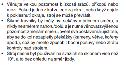

KFL Odesláno 17. května 2024 Nahlásit Odesláno 17. května 2024 49 minutes ago, shewcza said: tyjo taky mě to láká. Jaké stoupání to vyjede? Máš nějakou zkušenost? Sosnul jsem návod - maximální svah je 10°. Já mám část pozemku svažitej, ale žádný drama. Na cca 20 metrech to udělá zhruba 1,5 metru vejškovejch a v pohodě.
